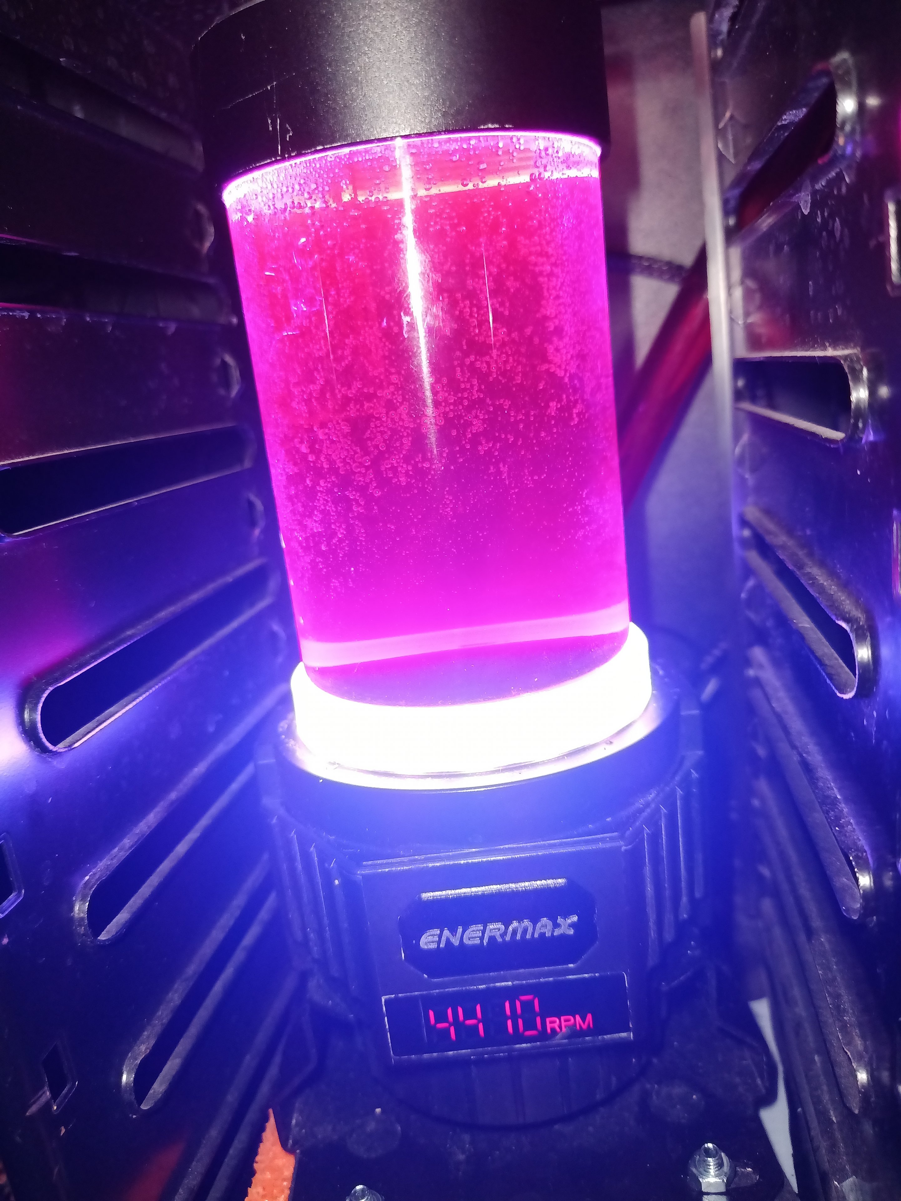

Sind die luftblasen im bild normal?
Ja die kleinen Luftbläschen verschwinden mit der Zeit.
Wichtig ist dass du die großen aus den Schläuchen, Kühlern und Radiatior(en) rausbekommst.
Gluckerts im Radiator, wenn du den PC leicht neigst?
Nein gluckert nichtmehr
