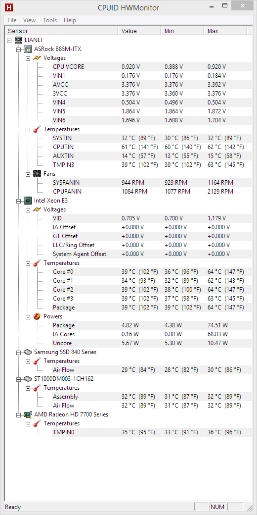

Ok, ich habs nochmal ausgelesen und den Offset auf auto gestellt:
Windows 8 Energieschema Maximale Leistung: Idle links, Last rechts

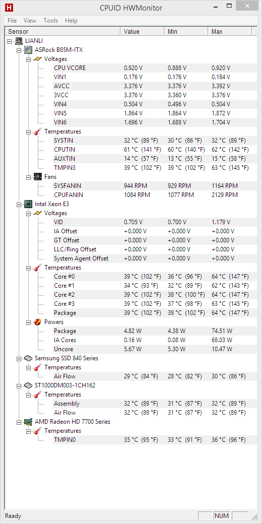

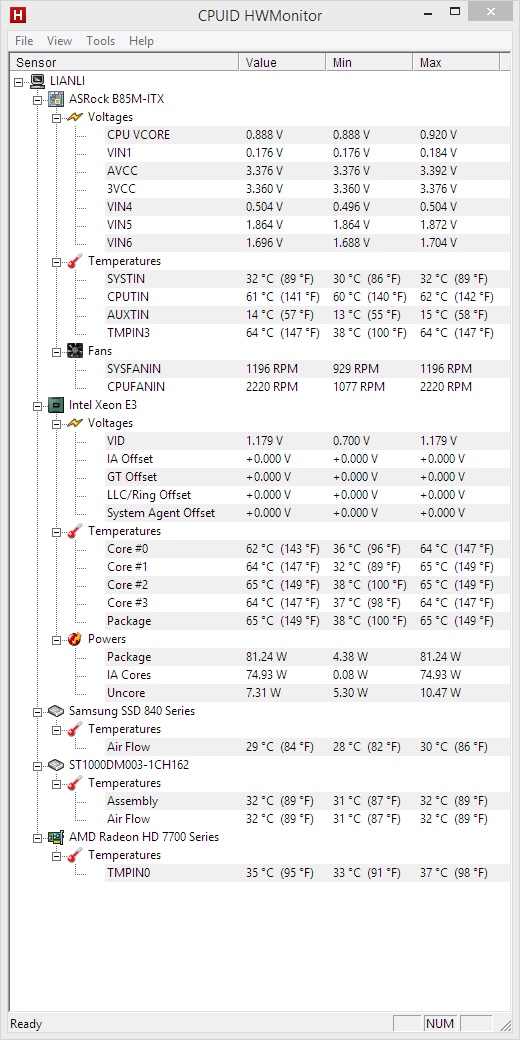

Windows 8 Ausbalanciertes Energieschema: Idle links, Last rechts
Sieht mit ausgewogen doch human aus.
1,18V unter Last ist noch im normalen Bereich. Alles über 1,2V ohne Nutzung von AVX ist aber eigentlich zu viel. Womit hast du Belastung verursacht?
Welche Prime Version? (Help -> About Prime95). Für maximale Hitze bei Haswell empfiehlt sich übrigens die Variante der Small-FFTs (Erste Einstellung).
