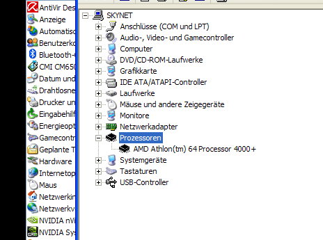

Also irgendwie zeigen die beiden tools mir nur einen Kern und einen Thread.
Bei den anderen Personen sind es 4 Kerne und 8 Threads.
Warum ist das bei mir so?
http://img5.imagebanana.com/view/uqubxsis/Unbenannt.jpg

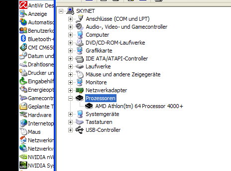

ne im ernst wenn dir der win task Manager auch nur 1 cpu zeigt , dann würde ich den
cpu in windows deinstallieren runterfahren und beim hochfahren installieren lassen
oder musste du einen treiber installieren
wird der cpu richtig mit namen angezeigt?
siehe mein bild bei dir muss das 4 mal stehen oder 8 mal. (das gleiche)
