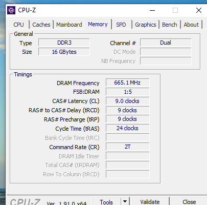

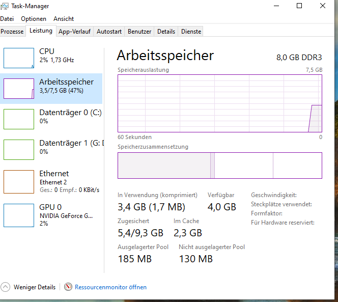

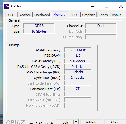

In CPU-Z werden mir die 16GB auch angezeigt. Im msconfig habe ich das Häkchen gesetzt. Im Task Manager werden mir nur 8GB angezeigt. Weiters finde ich im BIOS die Einsteellung für XMP nicht, also laufen die RAMs bei 1333MHz, obwohl sie 1600MHz drauf haben.
Im Anhang zeige ich euch mal die Screenshots bei CPU-Z

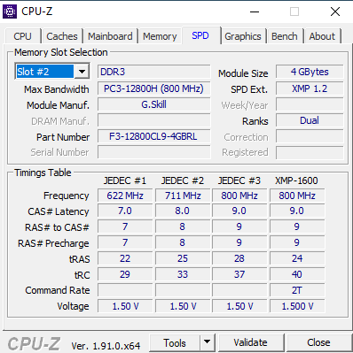

Also den Screenshots nach sind das jeweils 2 unterschiedliche RAM-Riegel, korrekt? Einmal Single Rank und einmal Dual Rank. Könnte sein das hier Inkompatibilität herrscht?
Werden die Riegel jeweils im 2er Pack korrekt vom Board erkannt?

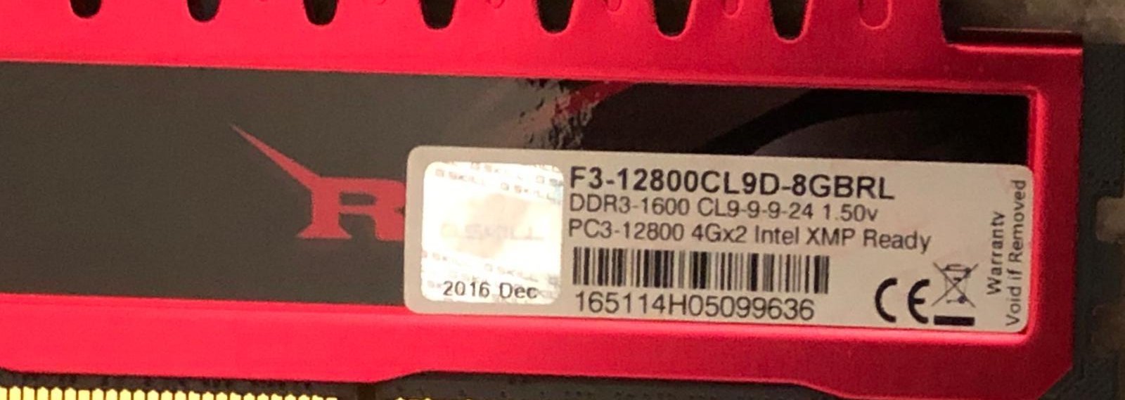

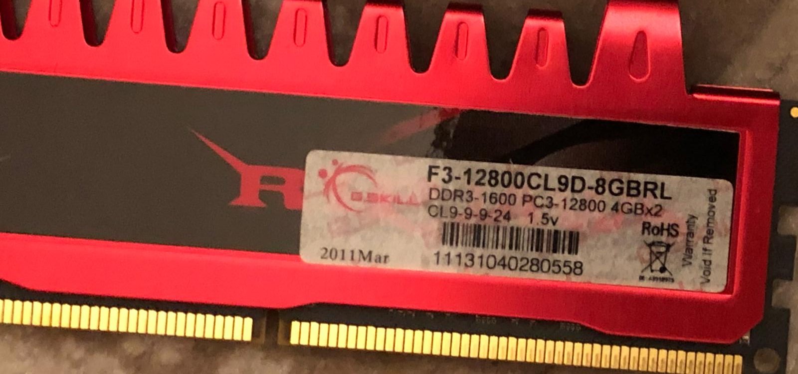

Die Pins habe ich öfter mit nem feinen Pinsel gereinigt und ja alle 4 RAM Sticks stecken fest drinnen. Es sind 4x4GB RAM Sticks, heißt alle Slots sind besetzt. Hab mir die RAM Sticks genau angeschaut, es handelt sich hierbei um 2x2 4GB Packs, beide Gskill Ripjaws, mit den selben Latenzen (CL9,9,9,24 bei 1,50V) und 1600MHz, wie gesagt auf einem Asus p8Z68 wurden volle 16Gb erkannt und mit X.M.P auf 1600MHz übertaktet.
Ein Kit ist von 2011, das andere von 2016, alle 4 schauen auch gleich aus (selber Kühlkörper in rot).
Wenn ich ein Kit in B1 und B2 stecke werden die erkannt, tausche ich die Kits, sprich A1 nach B1 und A2 nach B2, werden die Slots A1 und B1 immernoch als unbelegt angezeigt im BIOS.
