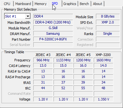

ich nutze als Mainboard das MSI B450 Gaming Pro Carbon AC mit insgesamt 32GB G.Skill Flare X DDR4-3200 CL14-14-14-34 (4 x 8GB-Riegel) und einem AMD Ryzen 7 5800X; als Bios kommt die aktuellste Beta-Version "7B85v1F7(Beta version)" (Update to AMD ComboAm4v2PI 1.2.0.5) - die einzige Version, die mir den Ryzen 7 5800X ermöglicht.

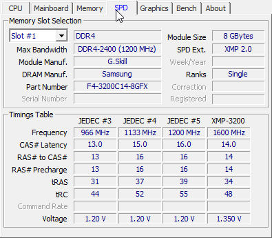

Durch Zufall habe ich eben in CPU-Z im Tab "SPD" bei "Max Bandwith" eine etwas komische Angabe gefunden. Dort steht "DDR4-2400 (1200Mhz)", bei allen vier Slots (Slot #1 bis #4) [siehe Screenshot).

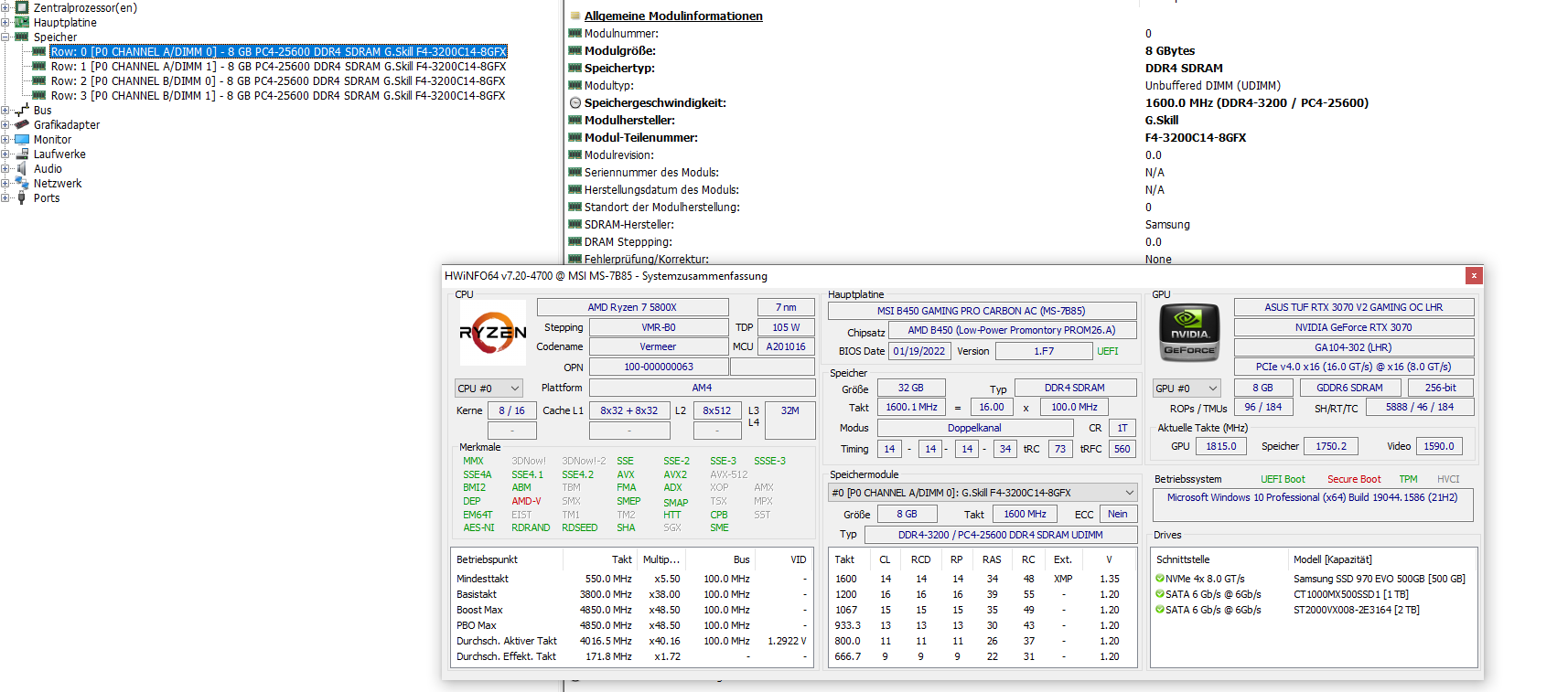

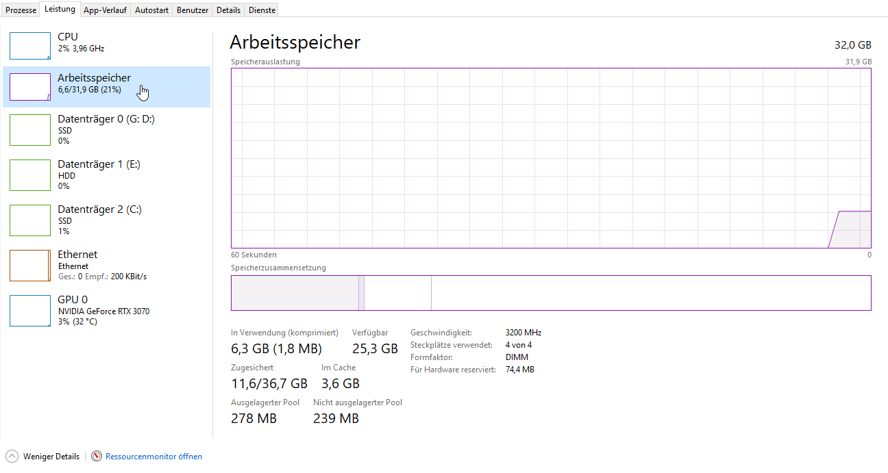

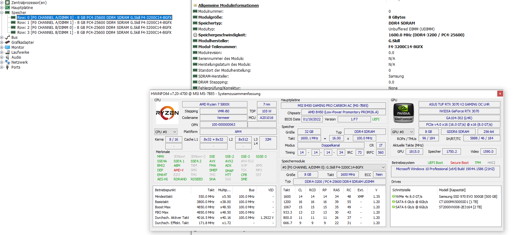

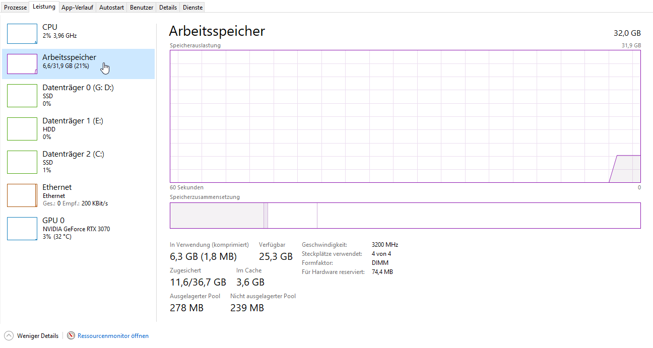

Laut Bios (XMP 2.0, 3200 MHz) Task-Manager (3200 MHz) und HWiNFO64 (3200 MHz) passt das auch immer mit den 3200 MHz, die ich entsprechend eingestellt habe - einzig die besagte Angabe in CPU-Z in "SPD" verwirrt mich etwas.
Kann mir jemand sagen, warum das so ist?

Normal sind halt nur 2400 mhz erst mit dem XMP Profil also OC erreichts die 3200 ... ganz normal.
ist bei meinem 3600er Crucial auch so da steht was von 2666 Mhz.

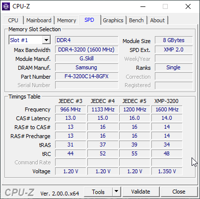

Deinstallation und dann Neuinstallation (als Administrator), nun wird es korrekt im Tab "SPD" angezeigt.

Seltsam, weil es wäre schon auch korrekt, wenn dort (SPD) die Jedec konforme "DDR4-2400 (1200Mhz)" stehen.
Davor war es letztendlich nicht inkorrekt. Mit Version 2.0 haben die das wohl geändert, vll. sind da einfach zu viele drüber gestolpert.
Reaktionen: xxMuahdibxx, midwed und Snoop7676
Kannst du mir erklären inwieweit das korrekt wäre? Dachte da würde die "maximale Bandbreite" angezeigt und da dachte ich, dass eben dann "DDR4-3200 (1600MHz)" weil mehr als 3200MHz via Dual-Channel nicht möglich ist, korrekt wäre ^^
Oder meinst du die maximale Bandbreite gem. JEDEC, XMP ausgenommen (also nicht das, was tatsächlich mit XMP möglich ist)?
Okay, dann hab ich das soweit verstanden ^^ Dann ist die Änderung in der Tat optimaler in meinen Augen, da nun das angezeigt wird, was tatsächlich (via XMP) möglich ist :D
Vielen Dank für die Hilfe! :)
Reaktionen: Stormfirebird
Ist, oder war bisher immer so, dass dort (SPD) die Jedec konforme Daten standen,
nicht die vom XMP. Alle OC Module (XMP) müssen eigtl. ein Jedec konformes SPD haben.
"DDR4 3200MHz @1.35Volt" ist nicht Jedec konform.
Kann mit CPU-Z Ver. 2.1 wieder anders aussehen.
Reaktionen: midwed
Finde die Angabe nun aber sinnvoller, auch wenn es nicht JEDEC konform ist; die Angaben bzgl. JEDEC finden sich ja unten in der Übersicht, oben bei "Max Bandwith" kann doch ruhig stehen was eben maximal möglich ist - hoffe das bleibt dann so :D
