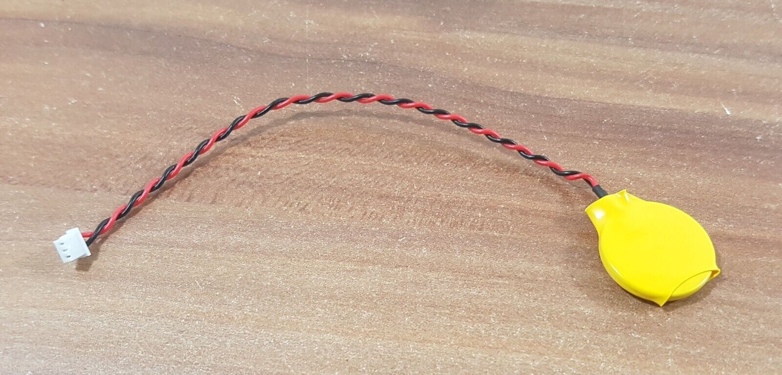

Schon klar was ne CR2032 ist, es ging mir um den Zusatz "2P" und "3P". Brauche ne neue CMOS-Batterie für nen HP ELitebook 6930p (ist schon etwas älter), dieser kommt wohl mit Stecker an das Laptop-MoBo; also ohne Halter wie beim Desktop. Die Batterie ist leider etwas verbaut, je nach Quelle ist entweder ein 2P oder 3P verbaut. Komme wohl um das Aufschrauben nicht herum...
Nicht so Dolle. Einfach eine CR2032 reinfrickeln. Im T43 oder 61 weiß ich nicht mehr, habe ich die Strippen einfach an CR2032 angelötet (polung natürlich beachtet) und geht auch. Ob dort auch ein 3-pin Halter mit Isolierung rein passt habe ich nicht überprüft. Aber wenn es passt braucht man keine original Teile bestellen.

Wenn er nicht selbst löten will, um den origi. Stecker weiter zu nutzen, ist besser einen direkt Passende Batterie mit Stecker zu kaufen.
Die 2 / 3 poligen Stecker gibts auch mit unterschiedlich dicken Kontakten oder gar abweichenden Rastermaẞ.
Also einfach den Akku fuer dein LaptopTyp in Ebay suchen und dort oder in einem normalen AkkuShop bestellen.
Hatte auch schon Laptops, da waren die selbst gelöteten Anschlüsse unterm Schrumpflauch oder KlebeBand abgegangen und dadurch nur noch unzureichend Kontakt. Unnötiger Ärger wegen ein paar Cents...
