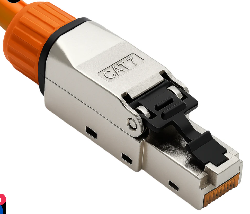

@derchris Echte CAT7 Verbindungen haben ein gewissen Raumbedarf, Nicht am RJ45 Stecker/Buchse aber kurz danach... Da will der Platzbedarf erst mal geprüft werden, von Otto Normal...
