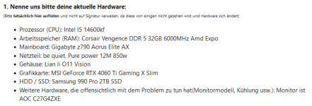

Wenn man deine gesamte Hardware kennen würde, könnte man besser helfen.
Normalerweise liegt es nicht an der Grafikkarte, denn da ist iDR. nur ein Lüfter verbaut.
Da du keine HDD hast, vermute ich mal, bleibt eigentlich nur das Netzteil.
gesamte Hardware, so sollte das aussehen.
gesamte Hardwarde, sollte so aussehen.
Wie gesagt, Netzteil und alle anderen Komponenten sind nun komplett neu.
Das Ursprungsproblem gibt es nun nicht mehr.
Das Relayklicken ist eine Zusatzfrage - kann dann ja nur vom Netzteil kommen (Corsair 750e), ist aber komplett neu. Ist dann also wohl normal hoffe ich.
