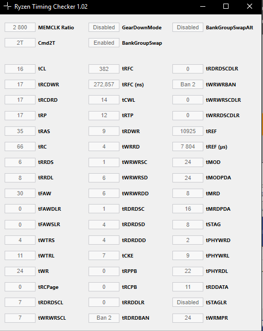

Kannst du mal einen Screenshot vom Ryzen Timing Checker posten?
Bitte.
ProcODT auf 53,3 oder 60Ohm setzen.
1,35V sollten eigentlich reichen.
Mein LPX 3000 läuft auf 2993MHz mit 1,35V und ProcODT 53,3Ohm.
