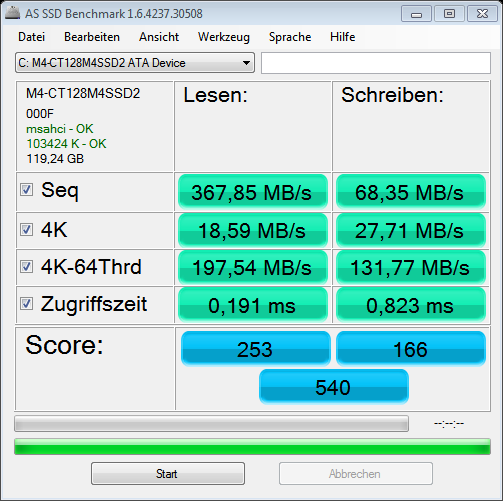

Ich habe heute mal nach lange seit einen AS SSD Benchmark an meiner Crucial M4 128 GB durchgeführt. Früher hatte ich um die 150 MB/s seq. als Schreibrate aber heute war der Wert normal bis kurz vorn Ende des Fertigstellungsbalkens.Da bleibt er stehen und die Schreibrate sinkt rapide auf ~ 70 MB/s.
Dies seltsame Verhalten macht mich doch ein wenig stutzig.
Die aktuellste FW ist drauf (000F). Das Starten des Browser ist seit den letzten Tagen auch langsamer geworden.
Ich hoffe jemand kennt eine Lösung zu diesen Problem.

Also hängt sie an dem Marvell Controller.Wie voll ist die SSD? Wenn nicht viel Platz frei ist, dann geht der SSD im Laufe des Tests der freie Platz aus, es sind also keine gelöschten Flashblöcke mehr frei. Dann muss der Controller beim Schreiben erst einmal welche schaffen, also die noch gültigen Daten in den Pages kopieren und die Blöcke dann löschen. Das geht natürlich auf die Performance

Du brauchst nicht zurückflashen, das sind Schwankungen im AS Benchmark, das is normal.

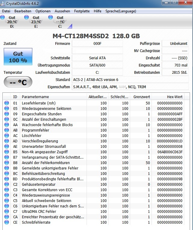

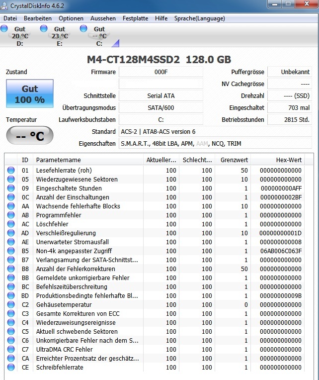

Vielleicht hilf der Anhang ?
Oder liegt es an AS SSD Benchmark?

Die niedrige Schreibrate scheint an AS SSD zu liegen, habe seit 1 Woche 2x M4 SSD`s mit 128GB und beide SSD`s sind nichtmal halbvoll.
Am Anfang der Messung sind die Seq-Schreibraten im normalen bereich, so gegen ende fällt es an die ca. 70MB/ grenze.
Der Test mit CrystalDiskMark jedoch zeigt normale Benchmarkwerte.
Shinobi111, die Werte sind in Ordnung, keine Fehler vermerkt.

Das ist klar, denn CDM zeigt ja auch die Bestwerte der wiederholten Messungen und AS-SSD die Mittelwerte.
Macht doch mal den Kompressionstest von AS-SSD und postet die Screens. Da der Marvell ja nicht komprimiert, sollten recht gerade Linien zustande kommen, was die konstanz der Performance über die während des Tests geschriebene Datenmenge anzeigt.
