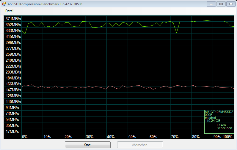

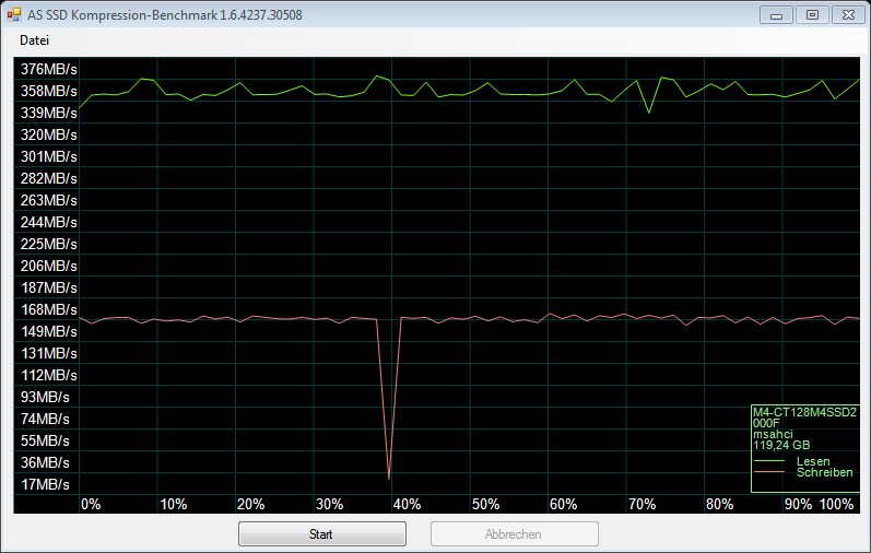

Macht doch mal den Kompressionstest von AS-SSD und postet die Screens
Links die erste und rechts die zweite Messung.
Da schaut es ja ganz gut aus (abgesehen von den einen Ausreißer im ersten Test)

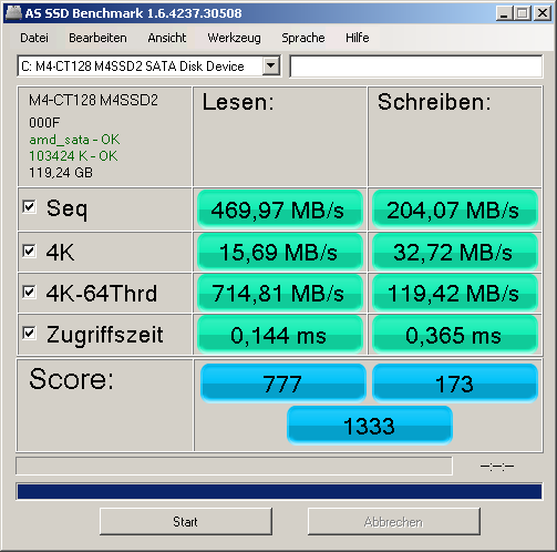

Das mit Avast musste ich gleich mal nachgehen und diehe da: links ohne Avast AV und rechts mit Avast AV...
Und ich mochte Avast =(
