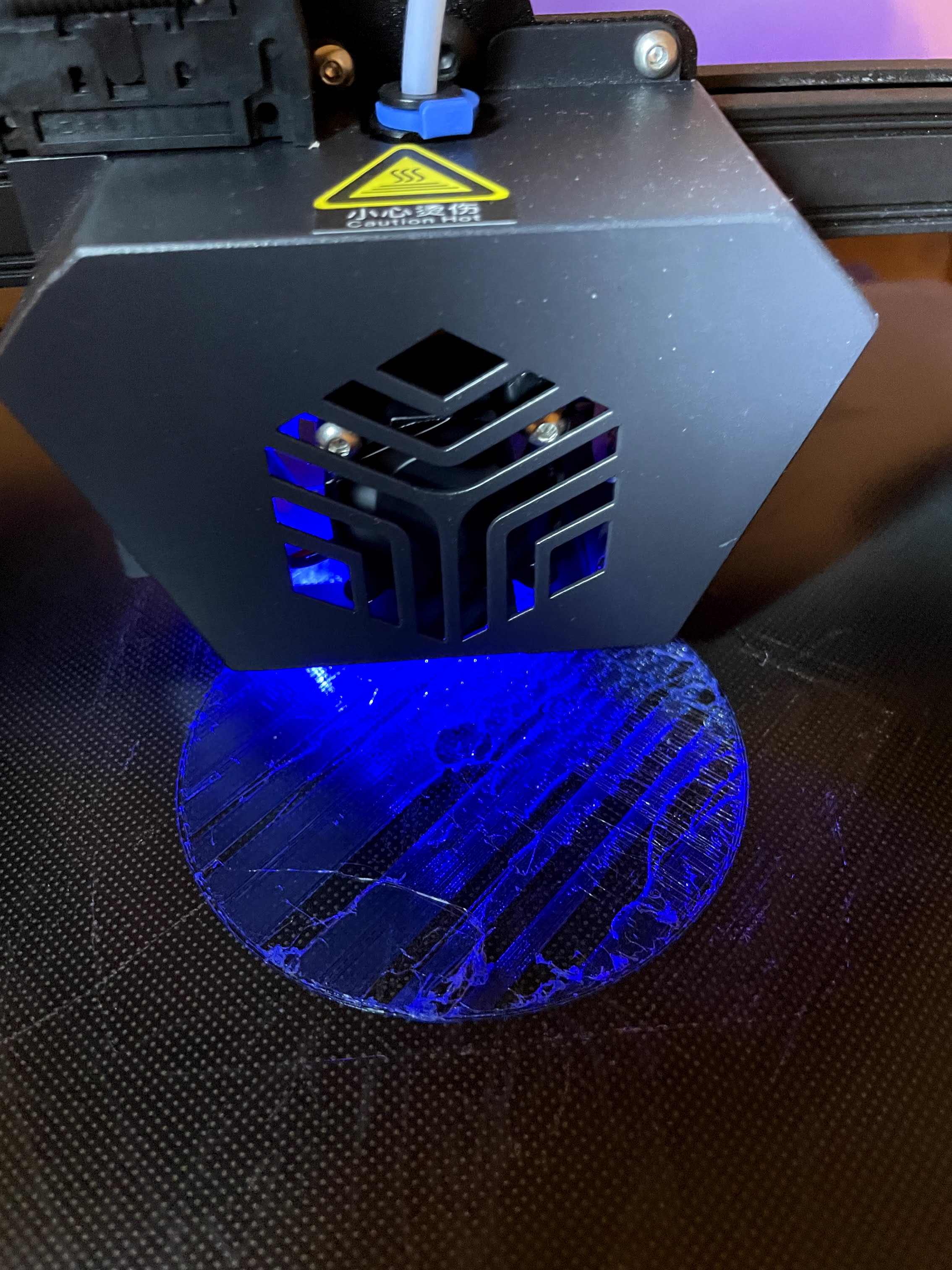

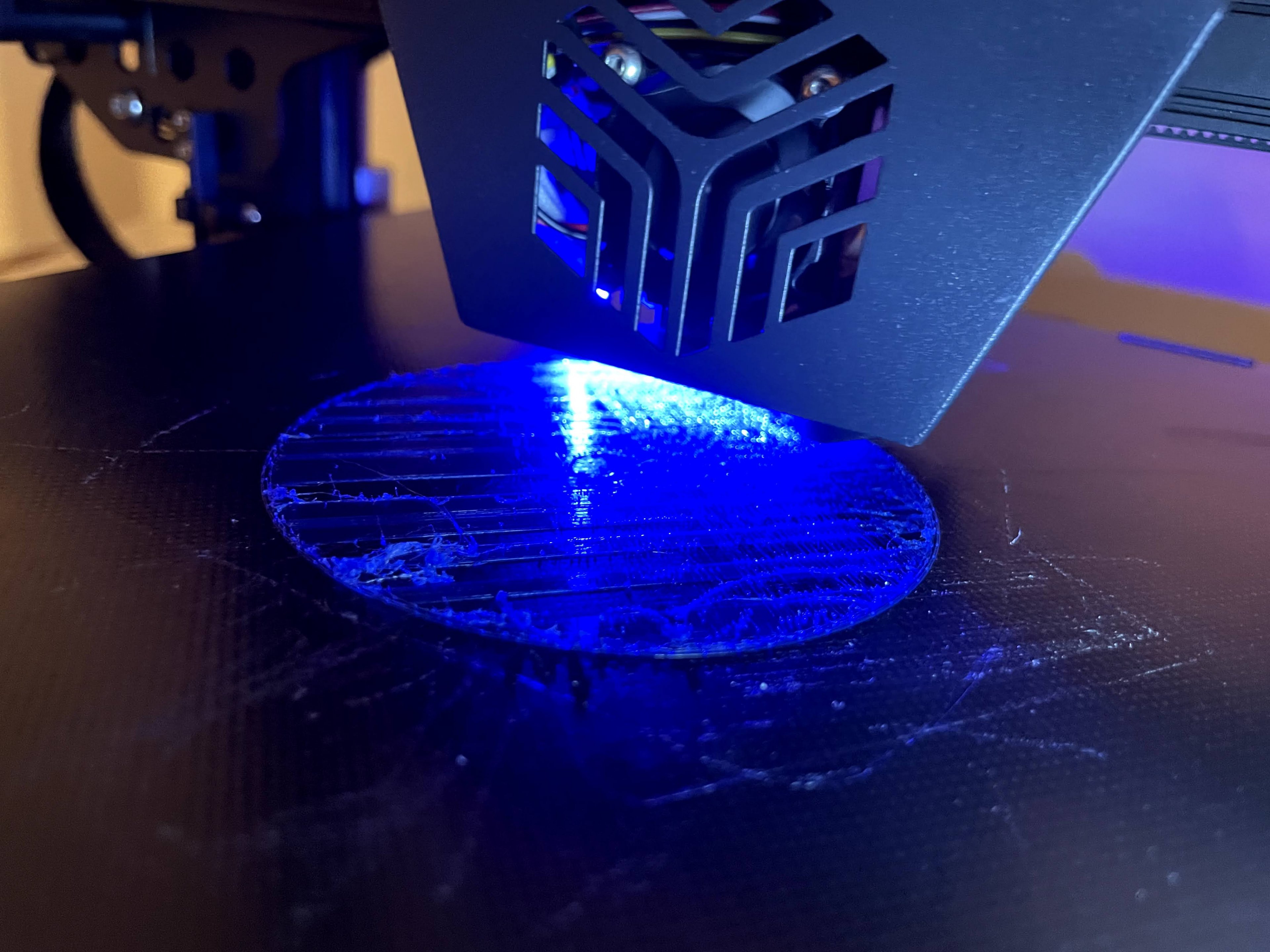

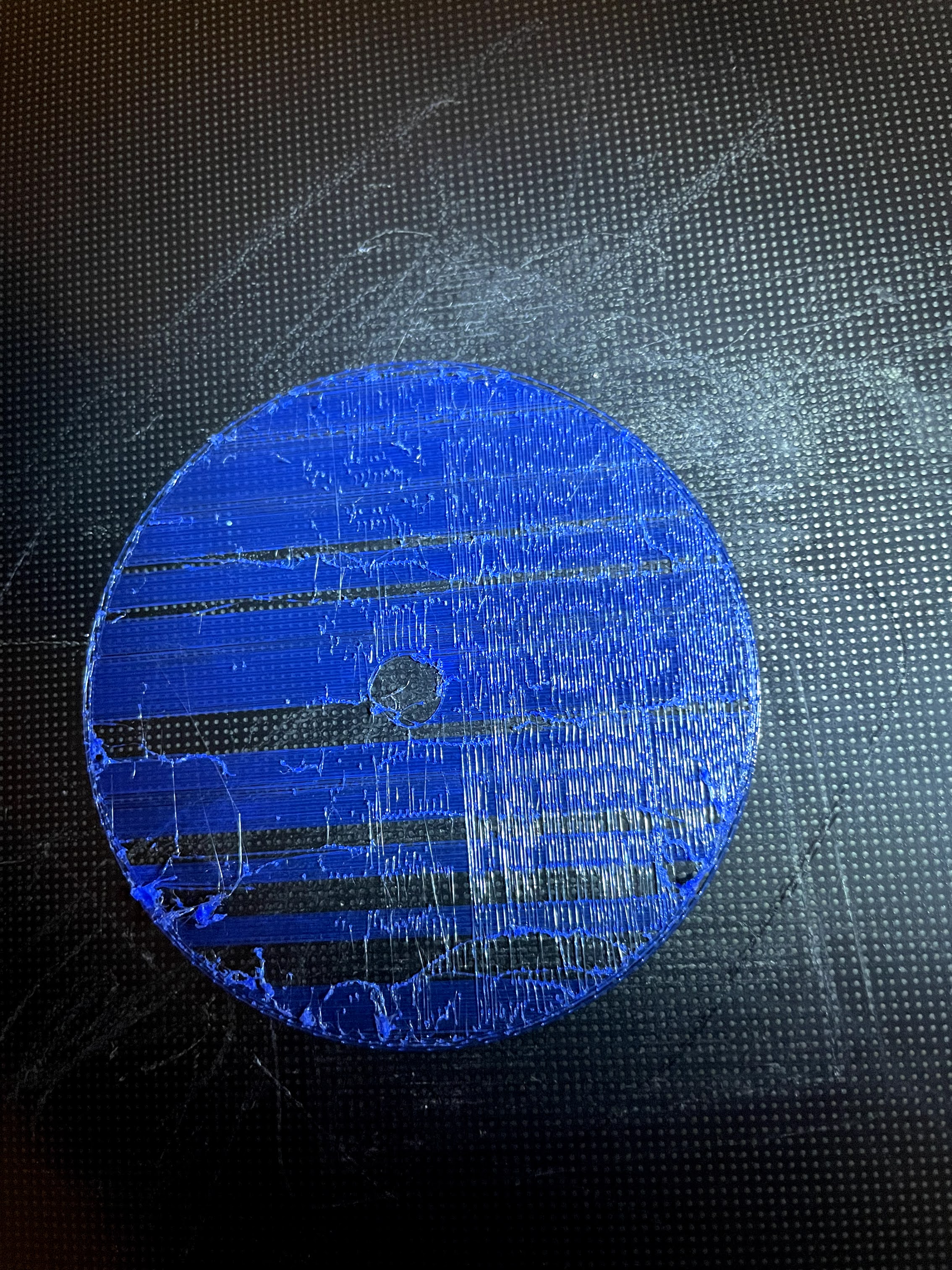

Hallo!
Bevor ich zur eigentlichen Beschreibung meines Problems bekomme der Hinweis, dass ich den Drucker seit ca. 1 Jahr als stupider Anwender nutze, bedeutet ich lade mir eine Vorlage herunter, schicke diese durch den Slicer (Cura) und drucke sie. Daher bitte ich schon mal vorab um Verzeihung, falls mir irgendwelche Fachbegriffe jetzt nicht geläufig sein sollten. Aber ich bin ja lernfähig. 😉
Zum Problem: der Drucker stand ca. 2 Monate unbenutzt an seinem Platz, gestern wollte ich dann einen simplen Druck ausführen, mit einer mir bekannten Vorlage, die mit PLA noch nie Probleme bereitet hat. Mittlerweile sind jedoch etliche Versuche gescheitert, da der Drucker von Anfang an immer wieder "Spinnweben" produziert und deswegen der erste Layer bereits nicht richtig haftet. Diese dünnen Fädchen verklumpen recht schnell und es entsteht von Anfang an keine glatte Fläche.
Das Druckbett ist natürlich vorher gesäubert worden, ich sehe das Problem eher an der Auslassdüse, die irgendwie nicht genügend Filament nachzuschieben scheint. Habe auch bereits zwei verschiedene PLA-Filamente versucht und ein neues Autoleveling durchgeführt, leider jedoch alles ohne Erfolg. Für Tipps was ich noch versuchen könnte wäre ich sehr dankbar. Sollte ich irgendwelche Infos vergessen haben, dann liefere ich diese natürlich gerne noch nach.
Vielen Dank schon mal!
Puh. Düse verstopft? Mal reinigen, bzw eine neue testen?
Drucker mal neu leveln? Stimmt die Temperatur?
Und... Spinnweben... hast du mal ein Bild von dem Ganzen?
Wenn ich das Filament manuell reinpresse kommt ordentlich was raus, von daher schließe ich eine Verstopfung eigentlich aus. Gelevelt habe ich neu, Temperatur 200° - eigentlich genug für PLA.
Aber ein Bild sagt mehr als tausend Worte...

Da kommt eindeutig zu wenig raus. Schon mal den Extruder gecheckt, sowie den Bowdenschlauch? Flutsch das Filament problemlos? Wenn du mal die Düse abschraubst kommt dann so viel Filament wie es soll?
Du kannst auch mal 100mm Filament extrudieren, und dann hinter dem Extruder nachmessen ob es wirklich 10cm sind.
Und: Kann es am Slicer liegen? Oder an einer Einstellung am Drucker? Ist der Filament Flow bei 100%?
