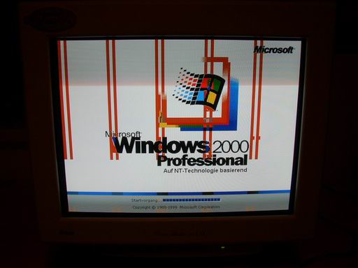

So, zu den Fehlern. Mein System läuft manchmal Tage láng, manchmal stürzt er nach dem booten sofort ab. Auch hatte ich schon das Phänomen, das ich ins windows komme, ein programm öffnen will(z.B.Media Player, Norton Systemsworks),daß Programm sich aber nicht öffnen läßt und wenn ich dann 5 mal mit der maus klicke ein Beepton verbunden mit einem Freeze kommt! Neustart, dass kann sich auch oft wiederholen!
Seit letzter Woche ists aber schlimmer geworden. Der Rechner stürzt bei surfen ab, oder der monitor geht aus(kein Signal) wieder an, wie wenn ne Stromunterbrechung wäre. Benchmarks laufen ohne Grakafehler, aber stürzen zum Teil ab. Gestern hab ich 3D Mark 2003 im Loop 5 mal laufen lassen, kein Problem. Heute, sofort absturz! Wenn ich dann das Sys resete kommts, Grafikfehler beim Booten, und zwar ganz übel siehe Bild.

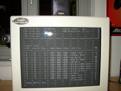

Du meinst den Ram? Wieso, kann ich mir fast nicht vorstellen, aber ok. Ich teste mal! Die Grakafehler sind doch aber schon komisch oder? Hier noch ein Bild!
Ja noch was, der Ram den ich habe ist echt nicht der Hit. Schnelle Timings sind nicht drin! Auch ganz komisch, wenn ich einen Riegel entferne spinnt mein Rechner voll. bootet nicht mehr, absturz, ist komisch. Mit beiden Riegeln drin, kein Problem. Hat sonst noch einer ne Idee?

Also das Bild sieht ja so aus, als ob:
1. der AGP-Takt zu hoch wäre oder
2. die Graka mal zu stark übertaktet worden ist und deshalb irgendwelche Fehler produziert (müssen nicht immer dieselben sein).

also,für mcih hört sich das alles nach einem übertakteten prozzi an.der mehr core braucht oder was runtergefahren werden muss.sonst sind die speicher auf der karte!wenn der kondi futsch is,können die locker öfter mal zuviel ampere bekommen haben...........
sonst den treiber max. 41.09 aufspielen(am besten 28.32 od. 30.82) und nicht die neuen (die sind für die fx)!
Ich glaube nicht weil wenn du am GPU Overclocking machst, zeigt es sich net unter DOS (Selten) nur unter Windows u.s.w
Ich hatte das gleiche problem mit meiner Gainward GeForceFX 5900 Golden Sample da hatte ich auch unter DOS Pixel fehler und weiße streifen u.s.w
Da die Gainward Golden Sample speicher drauf hatte und vom werk aus sehr hochgetaktet war, waren die rams defekt weil Gainward zuviel hochgetaktet hatte. Und das sind die gleichen Symthome was auch der sc.daywalker hat.

also, hatte am Sa. ne Karte von meinem Kumpel da. Geforce 4200TI, mit der lief alles bestens!
Das heißt die Graka ist am A*****! Hm, ich hatte doch gar nix übertaktet, wie kann dann der Speicher defekt sein?

es wird auch das gleiche sein wenn du runtertaktest. Im Speicher intern ist was defekt das zur absturzen führt.
Es kann auch nur ein Speicherbaustein sein das defekt ist und im endergebniss ist es das gleich ob alles oder nur einer.
