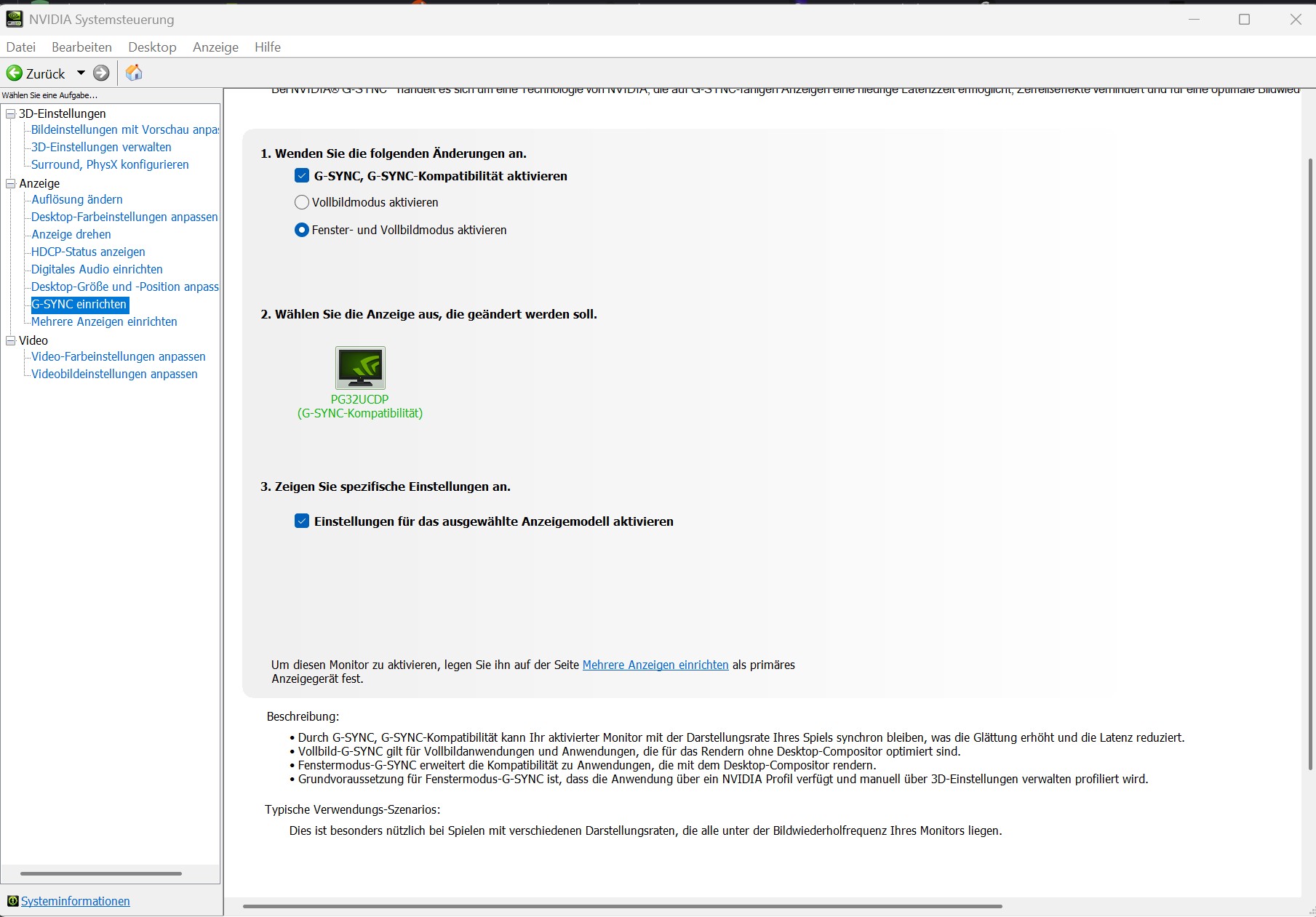

Ich sehe kein Flicker und das sogar auf einem OLED (WOLED Asus PG32UCDP) der empfindlicher dafür ist. Spiele nur noch mit Gsync an.

@Helge01
Gsync ist bei mir richtig konfiguriert und Anti Flicker ist aus trotzdem sehe ich keinen Flicker. Bei Flicker kommt es auch auf die Person an manche sind da recht immun gegen und manche sehr sensitiv. Mir ist aufjedenfall in über einem Jahr Nutzung mit dem Monitor bisher kein Flicker aufgefallen und ich spiele viele dunkle Spiele bei denen es noch eher auffallen sollte. Ich sehe auch am OSD des Monitors das sich die Hz and die FPS anpassen und sich ständig verändern sollte genug Beweis sein das Gsync richtig konfiguriert ist.

Natürlich ist Gsync richtig konfiguriert ich brauche mit dir auch nicht weiter zu diskutieren weil mehr wie in der Nvidia App Gsync für Vollbild und Fenster zu aktivieren und im Monitor OSD die Funktion zu kontrollieren kann ich nicht machen wiegesagt ich sehe davon nichts beim Zocken.

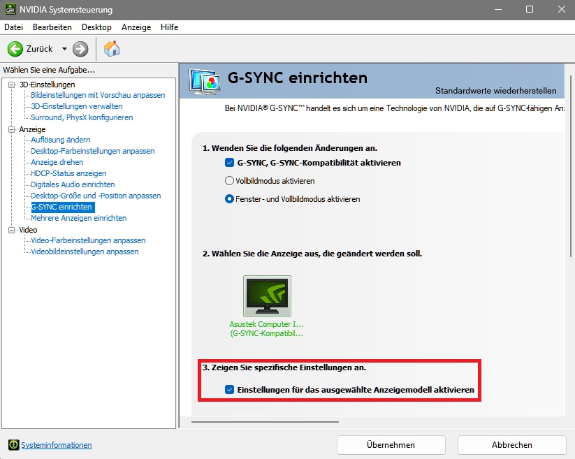

Na da haben wir es schon, das reicht natürlich nicht.
Wichtig ist zusätzlich der Punkt 3 im Nvidia Control Center. Wenn dieser nicht ausgewählt ist, war G-Sync bei dir noch nie aktiviert.
Doch reicht es in der Nvidia App
Weil er dann automatisch diese Settings im Control Panel setzt

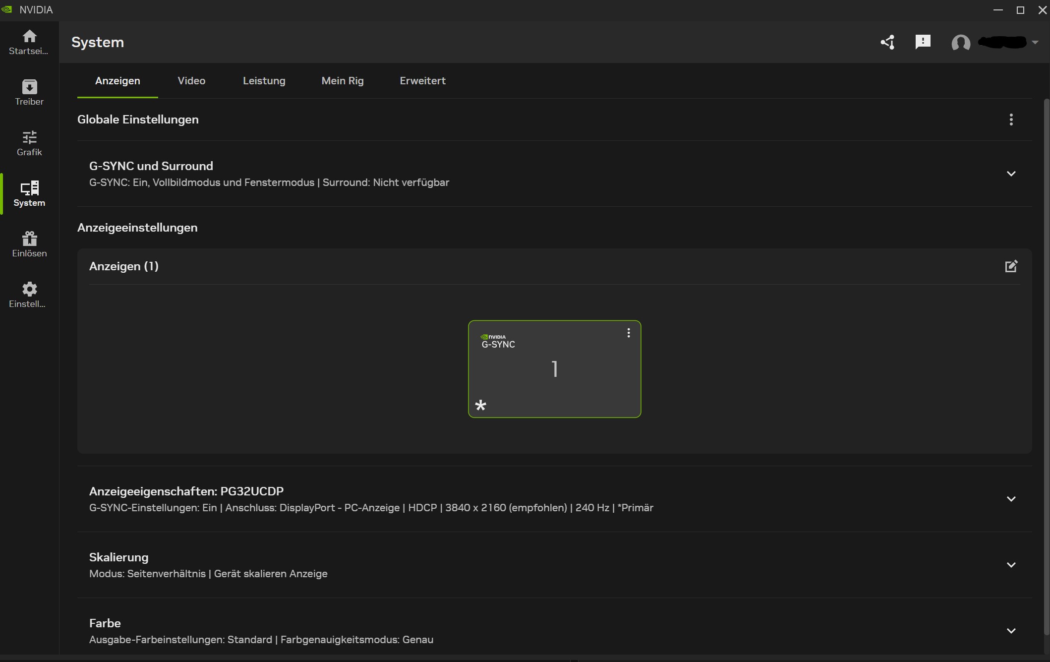

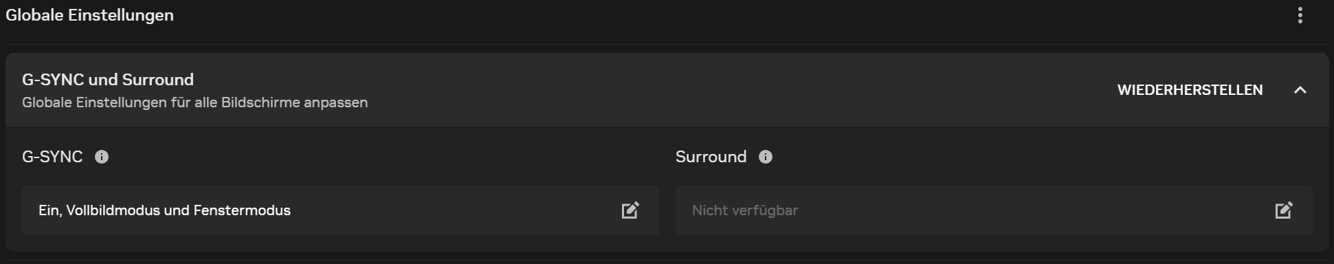

Ich weiß auch nicht warum du mir unterstellst ich hätte Gsync nicht richtig konfiguriert ich sehe doch im Monitor OSD wie die Hz hoch und runtergehen beim Spielen jenachdem wieviel FPS ich habe.
