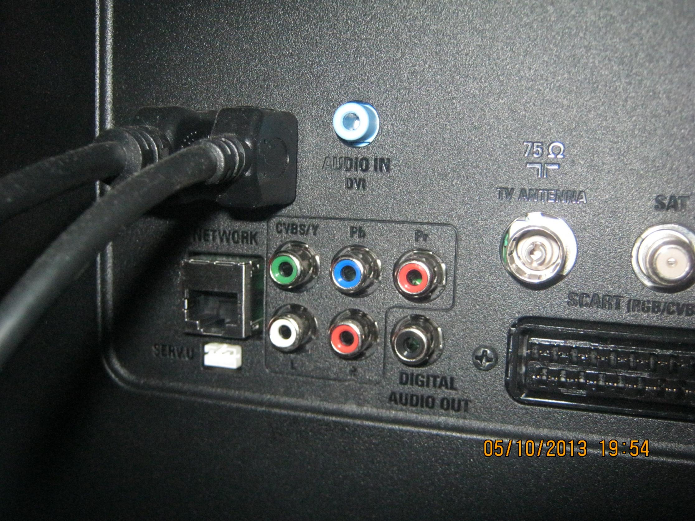

Es hat sich was ergeben, ich habe 2 Standlautsprecher (8 Ohm 180 Watt Sinus Belastbarkeit) geschenkt bekommen, und nu kommt auch meine nächste frage weil ich mich da überhabt nicht auskenne.
Jetzt brauche ich noch ein Gerät wo ich an mein Fernseher anschließen kann.
Hier noch ein Foto von der Hinterseite meines Fernsehers.
Es kann auch ein gebrauchtes Gerät sein .

Die Kabel oben links - sehe ich die als HDMI-Kabel richtig?
Nimmst den digitalen ausgang und der geht dann an ein avr oder Stereo Verstärker. Je nach dem ob du bei 2.0 bleiben oder mal auf 5/7.1 aufrüsten möchtest.

Jip das sind HDMI Anschlüsse, Die Boxen sind Cat Leb 401

Was für Anschlüsse muß der Verstärker oder AV Receiver haben, damit ich Ton von meinem Fernseher bekomme?
Wenn ich weiß was ich brauch kann ich ja auch selbst suchen. Kann ich bei einem 5.1 oder 7.1 Receiver auch einfach nur 2 Boxen anschließen?

Du brauchst einen Verstärker mit HDMI oder TOSlink/Koaxial Anschluss. Sonst bekommst du deinen TV nicht angeschlossen.

Nachtrag: Um dir das nochmal genauer zu erklären
Dein TV hat einen digitalen Audioausgang und diesen verwendest du um das Kabel an den AVR anzuschließen. Somit wird der Ton vom TV über die Anlage übertragen. Du benötigst also kein Adapter sondern lediglich ein AVR mit entsprechenden Digitalen Audioeingang
