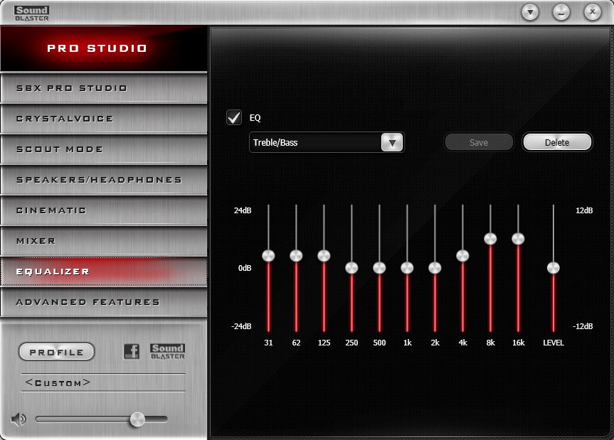

Ok ich dank dir. Aber die Soundkarte hat auch ein EQ (siehe Bild).
Sollte wahrscheinlich auch gehen. Nur leider kenne ich mich nicht so spezifisch damit aus (als auch nicht mit dem "Frequency Response Graphen" :P).

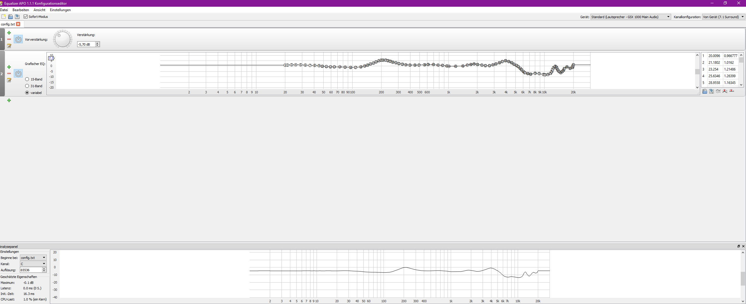

Probier mal meinen EQ:
GraphicEQ: 20.0096 0.966777; 21.1802 1.0162; 23.254 1.21486; 25.6346 1.26399; 28.9558 1.16345; 32.4424 0.913457; 36.2014 0.613663; 40.5608 0.513175; 44.8945 0.263273; 48.4948 -0.0861209; 53.6758 -0.485524; 59.1703 -0.635729; 64.6995 -0.785875; 73.9779 -0.786842; 83.9019 -0.987086; 95.9333 -1.13755; 107.923 -1.18824; 122.404 -0.790475; 134.393 0.00619335; 144.006 1.00237; 154.306 1.94872; 166.016 2.94487; 176.452 3.94111; 189.073 4.93729; 200.139 5.48505; 209.283 5.63423; 222.427 5.53412; 235.433 4.93571; 249.199 4.33729; 263.769 3.73887; 283.762 2.99084; 304.035 2.3425; 332.44 1.79368; 360.559 1.29476; 399.082 1.04485; 447.141 0.994199; 494.921 0.993467; 563.61 1.2417; 613.787 1.34075; 696.132 1.33984; 779.948 0.940352; 866.794 0.690421; 963.294 0.0916522; 1011.39 -0.108035; 1184.96 -0.0593436; 1416.8 0.088869; 1574.63 0.835616; 1707.92 1.58254; 1844.95 1.98065; 2001.01 1.5814; 2223.78 0.932793; 2431.53 0.284308; 2669.6 0.433136; 2907.36 1.18003; 3127.98 2.07651; 3392.81 3.17227; 3635.48 4.11862; 3943.23 4.91537; 4259.4 4.26698; 4545.12 3.22; 4810.69 1.82424; 5091.87 0.777315; 5302.56 -0.568493; 5589.64 -2.01406; 5773.8 -3.50931; 6037.15 -4.95481; 6261.54 -6.10126; 6708.78 -7.0486; 7159.05 -7.3979; 7988.97 -6.60135; 8806.63 -7.05056; 9747.35 -7.74897; 10110.1 -8.04823; 10832.8 -7.79956; 11560.7 -6.65385; 11894.9 -5.10921; 12189.4 -3.26553; 12440.4 -1.57132; 12904.4 -0.226072; 13275.9 -1.07345; 13492.4 -2.46892; 13824.4 -3.76478; 14164.5 -5.0108; 14750.7 -6.15727; 15300.6 -5.16086; 15742.7 -3.91522; 16132.2 -2.42037; 17077.2 -0.8261; 18521 -2.07253; 19525.9 -1.1759; 19686.2 -0.079617; 20009.7 1.11628
Musst du im Apo EQ (https://sourceforge.net/projects/equalizerapo/) einfach über den Notizblock in den EQ einfügen. Vorverstärkung auf -5,7 DB und die example.txt (ist ein bass Boost) entfernen über das Minus.
Vielleicht gefällt der ja.
Müsste dann so am Ende aussehen:

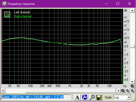

Den Hörer würde ich an der SBZ betreiben. Die Soundkarte ist super und hat nachweislich nur 22 OHM Ausgangsimpedanz am Kopfhörerausgang. Verändert daher kaum bis Garnichts am Ausgang durch ungewolltes nachschwingen da die Spannung in bestimmten Frequenzbereichen nicht schnell genug absinkt.
Siehe Messung meiner Onboard z. B.:

Schalt den EQ aus! Der Hörer hat schon enorm viel Bass und Höhen und durch den EQ verstärkst du das Problem mit dieser Einstellung noch.
Der EQ ist ein Screenshot aus dem Internet. Meiner ist aus x)
Stelle ihn wieder an und senke die Balken 4k und 8k um ein paar db bzw. nach Geschmack ab. Genau in dem Bereich rasten die Beyer üblicherweise aus. :D
Das ist es! Da ich die Kopfhörer eh nur am PC nutze und mir die extremen Höhen nur hier auffallen, ist eine minimale Reduzierung im 4k und 8k Balken vom EQ die perfekte Lösung! Ich dank dir! Bin nun höchst Zufrieden! :D
