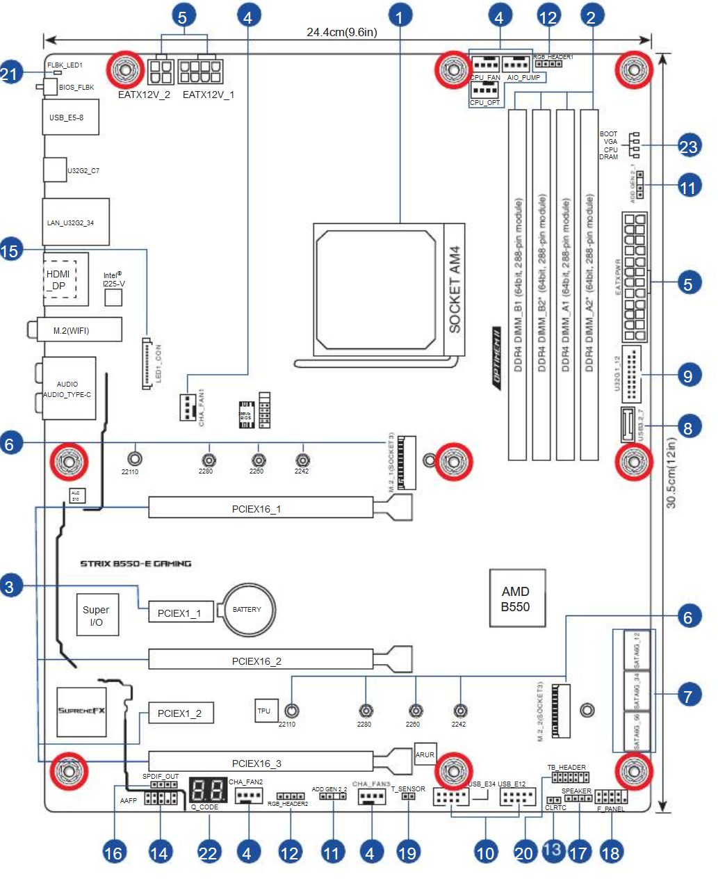

Jedenfalls wollte ich nun die neue Soundkarte in den selben Slot einstecken wie bisher (PCI-E x1_2 Slot neben dem M.2 Kühlkörper)

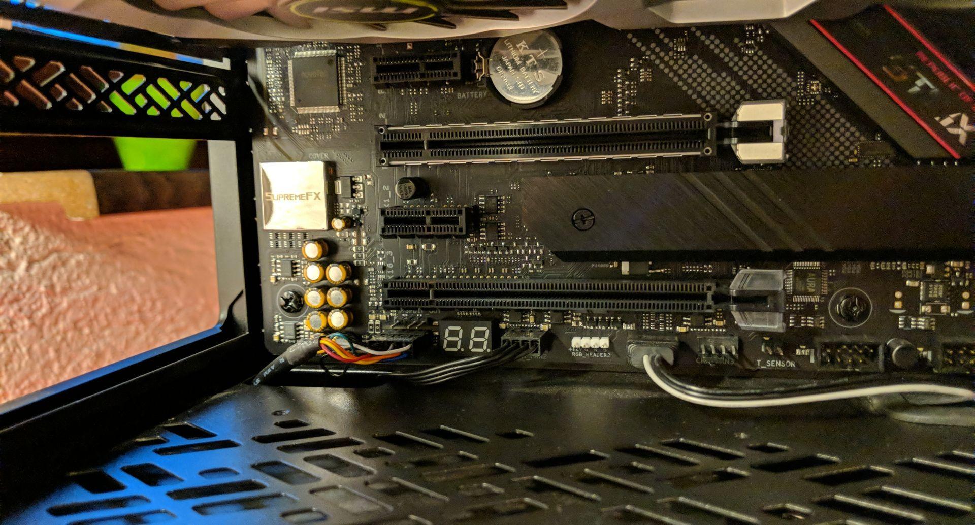

Das Problem war nun, dass der PC mit der neuen Soundkarte in diesem Slot den Start verweigert hat. Keine Post Meldung die DRAM LED auf dem Mainboard (Orange) hat geleuchtet, Soundkarte ist dunkel geblieben. Nochmal neu ein- und ausgesteckt, selbes Ergebnis.
Der einzige größere mir bekannte Unterschied zwischen den Karten ist, die bisherige Soundkarte hat eine zusätzliche Stromversorgung benötigt.
Nun habe ich die Soundkarte in dem oberen silbernen PCI-E x16_2 Slot eingesteckt und hier funktioniert diese anstandslos.

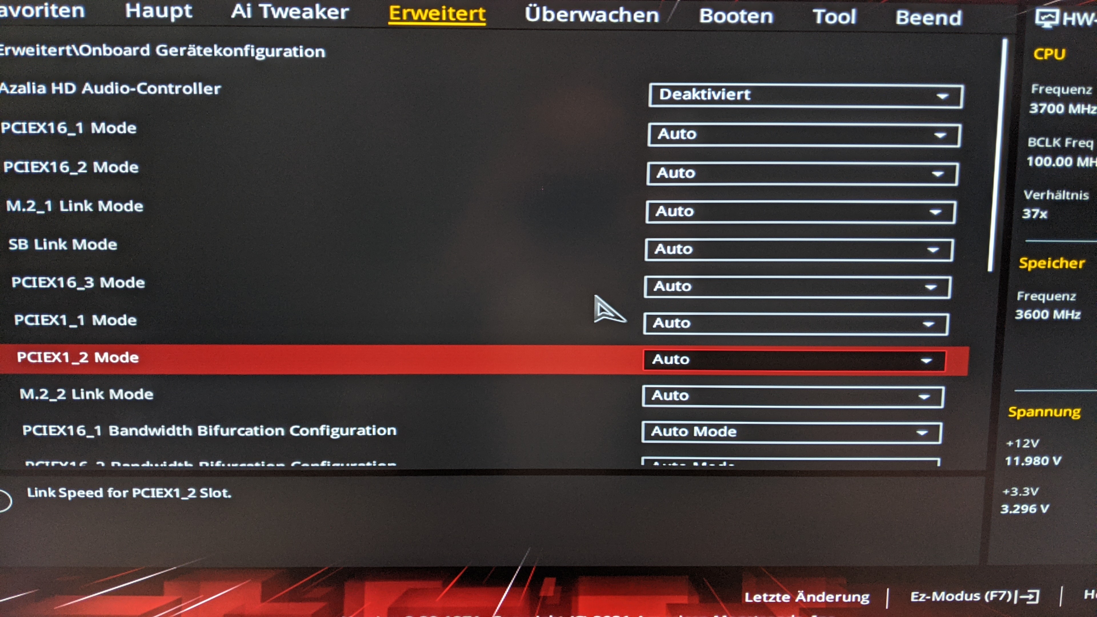

Glaubt ihr den PCIEX1_2 Mode im BIOS von Auto auf GEN 1, 2 oder 3 zu stellen könnte noch was bewirken?
Hab sonst keine Idee mehr..
Schaden wird es jedenfalls nicht. Ansonsten einfach damit leben, dass sie in nem anderen slot sitzt.
Probiers aus. "Auto" wird GEN3 sein. Stellst du hier auf GEN2,
läuft die Grafikkarte auch nur noch mit PCIe 2.0 (2.1).
GEN1(PCIe 1.1) ist nicht zu empfehlen.
Obwohl: ausser du kannst diese getrennt voneinander einstellen.

Würde sich wahrscheinlich getrennt regeln lassen so wie ich das hier verstehe.

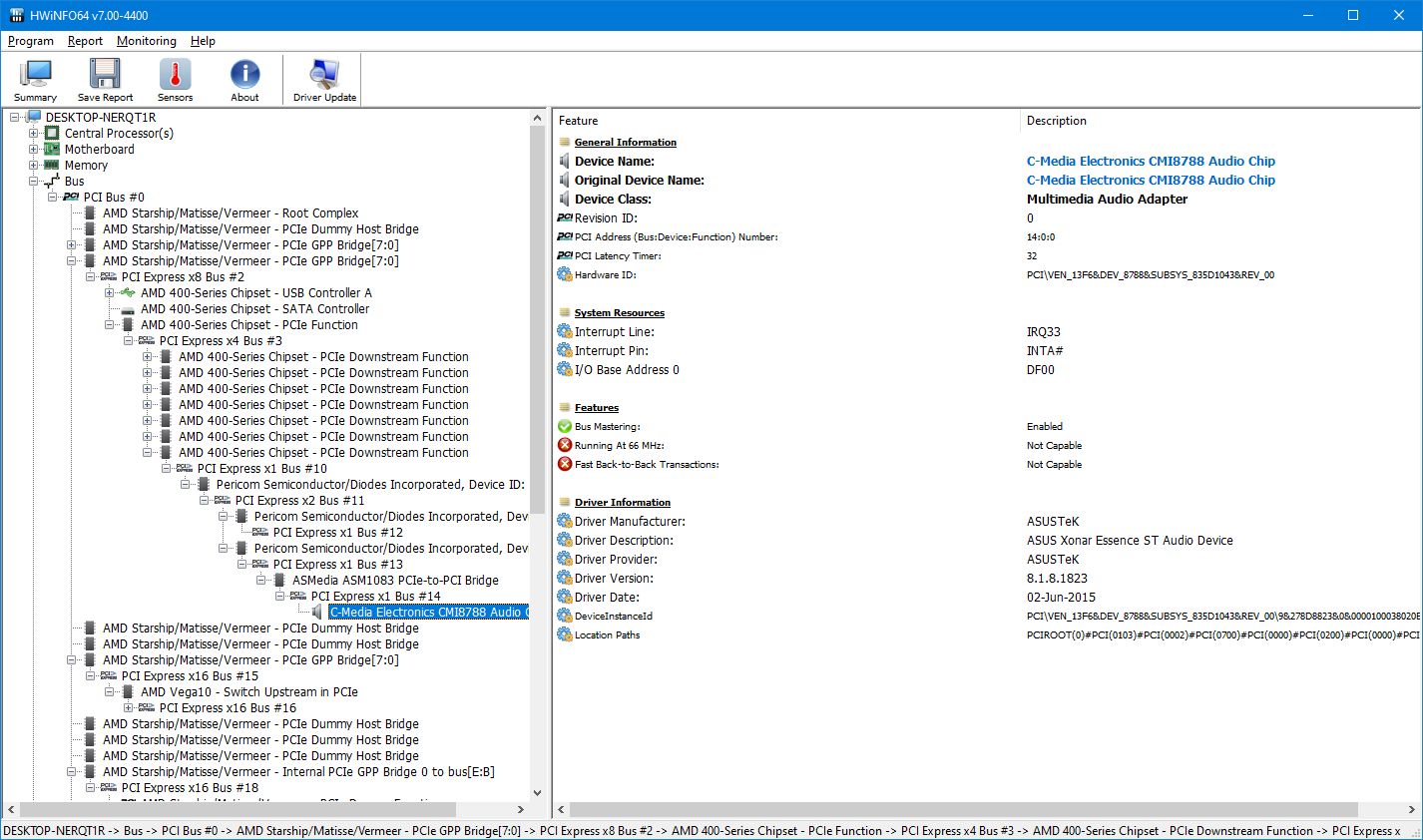

Zwar warte ich noch auf die ausstehende Antwort von ASRock, habe aber mal eine der problematischen PCIe Karten mit Bootschleife über eine zusätzliche PCIe PEX Brücke angebunden und ja, das funktioniert. Ich teste nachher nochmal die ausstehende Lösung mit der Essence ST auf X470 über PEX PCIe auf ASmedia PCIe zu PCI, was der Essence STX II (ASMedia PCIe auf PCI Brückenchip) enspricht. Sollte diese PCIe/PCIe/PCI Adapter Frankensteinlösung sauber laufen, wird das lustig.
Asus Essence ST aka zur ASMedia gebrückten STX II über PEX Pericom PCIe Brücke funktioniert momentan ohne Klagen auch mit Umschaltung zwischen Lautsprechern und Kopfhörer. Direkt am X470 angebunden hatte ich bei der Installation und Durchschalten der Relais nämlich auch Reboots.
