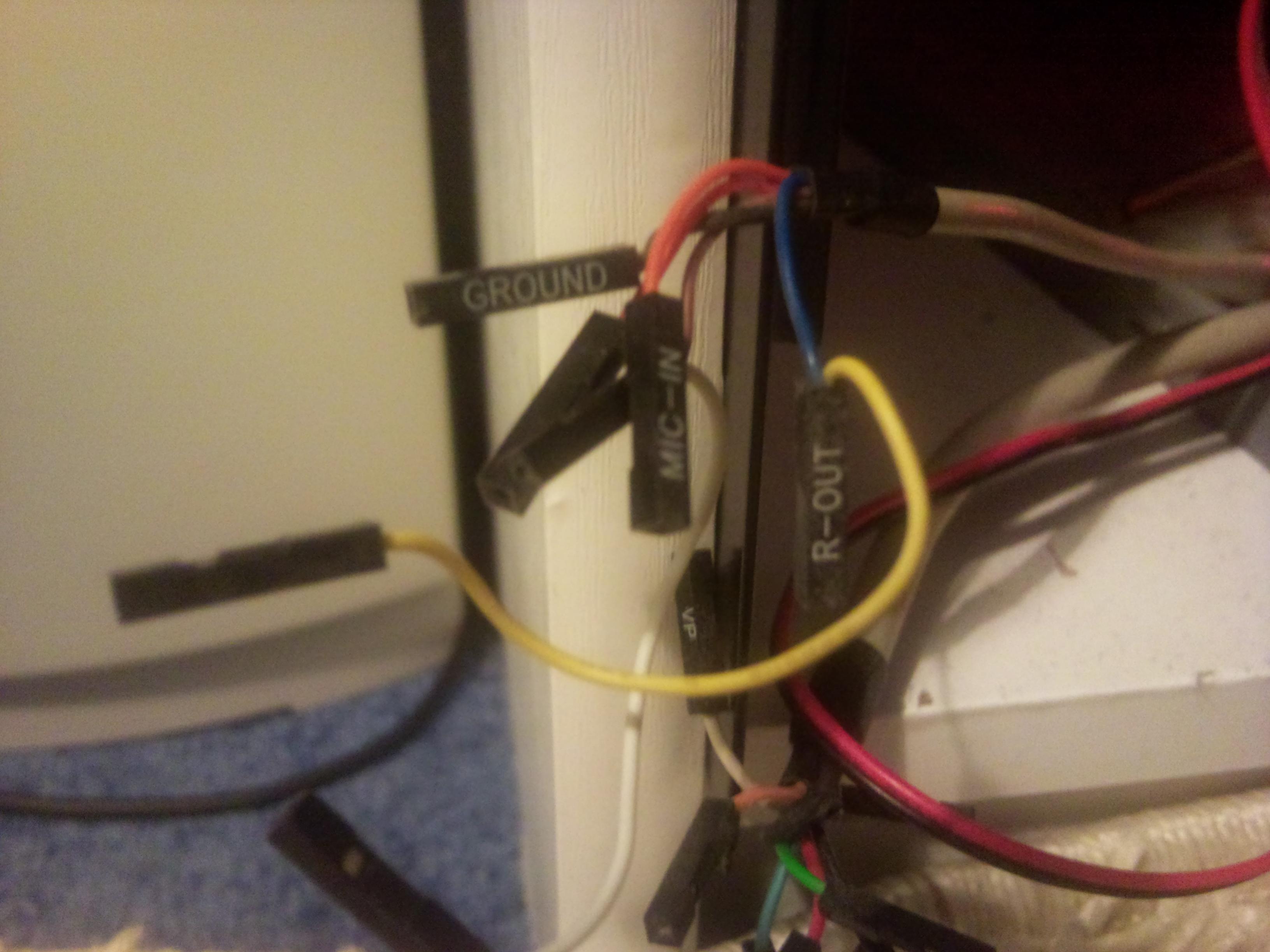

Bei mir sind die stecker leider einzeln(siehe Foto) und ich weiß nicht welche wo reingehört.

Wie kann ich erkennen ob meins AC97 oder HD Audio ist?
Öffne einfach das Gehäuse, und entferne den Stecker hinterm Onboard sound anschluss, und steck den gleichen Stecker hinten in die Soundkarte rein, fertig ^^
Das is egal was es ist, der Anschluß auf deiner Creative ist ein HD-Audio=
Und wenn Du das verkabelt hast, greift mein Posting (und das der andren auch) wieder. Denk dir den Teil vom Onboardsound einfach weg :D Die Karte wird per Loop-Back erkennen, sobald vorne (mit vorne meint man nicht den ersten 3,5er Anschluß der Karte am Slotblech, sondern ein Gehäuse Frontpanel) was drin steckt.

Bei mir sind die Stecker ganz anders beschriftet,aber nach langem Ausprobieren hat es geklappt. Ich habe vorne jetzt Sound. Aber auch paar Probleme undzwar der Bass ist verzehrt wenn ich den Kopfhörer vorne anschließe und jetzt gehen meine Lautsprecher nicht mehr.
Edit: Ok die Lautsprecher funktionieren wieder, musste die Kopfhörer rausnehmen beides gleichzeitig geht wohl nicht. Aber das Problem mit dem verzehrten Bass habe ich immernoch.Hab alle Einstellungen nachgesehen, hat wohl also was mit dem Frontpanel zu tun oder?
