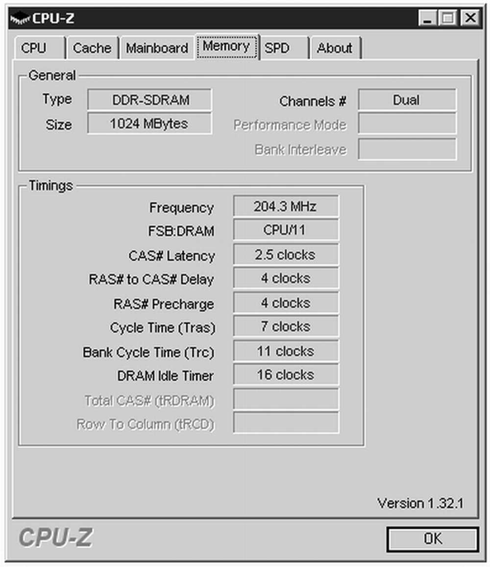

Zieh Dir von dieser Seite CPU Z und Schaumal ob deine Speicher im Dual Channel Modus laufen und gib Die Timmings Durch wenn du lust und Zeit hast zieh dir Everst Home und gib Speicher Schreib und lesedurchsatz duch !

Nach 2 1/2 Stunden kann ich leider nur folgendes sagen ... es funzt leider immer noch nicht
Ich denke ich habe alle Ratschläge berücksichtigt, leider ohne Erfolg.
Grundsätzlich muss ich noch sagen, dass ich im BIOS vieles wieder auf Standard gestellt habe, da mein System übertaktet und meine Speicher Latenzen schärfer eingestellt waren.
Konkret hab ich folgendes gemacht:
Graphic Aparture Size auf 256 MB gestellt
Fastwrite deaktiviert
Soundkarte vom letzten Slot in den dritten Slot gewechselt
Windows XP SP2 aktualisiert
Weitere Info's:
Speicher - CPU Z:
Everest:
Speicher Lesedurchsatz (Standard) 5426 MB/s
Speicher Schreibdurchsatz (Standard) 1688 MB/s
(muss ich unbedingt wieder ändern :freak:)
