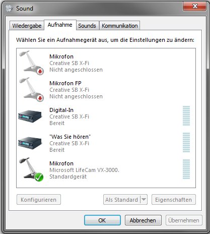

Hallo, folgendes Problem.
Nachdem ich mir ein neues System zugelegt habe wird bei meiner Soundkarte der Mikrofonanschluss als "Nicht angeschlossen" gehandhabt (siehe Bildanhang)
Mein System:
Windows 7 Home Premium 64-Bit
ASRock P67 Pro3
Creative X-Fi Titanium, PCI-E x1
An sich muss ich da nichts einstellen, Karte auf den Slot stecken, Treiber installieren und der Mikrofonanschluss sollte funktionieren. Bei dem alten System (Mainboard ASRock G31-M GS) hatte es einwandfrei funktioniert. Treiber sind übrigens auch schon aktuell, also auch die Treiber für die Soundkarte die ich mit dem alten System genutzt hatte.
Das ASRock P67 hatte bei der Softwareinstallation ein sogenanntes "Soundblaster X-Fi MB Trial" installiert, welches ich aber sofort wieder deinstalliert habe, sowohl als auch den Realtek-Treiber und auch anschließend per Cleaner (Driver Sweeper) sämtliche Überbleibsel gelöscht habe. Die Onboardsoundkarte ist deaktiviert.
Kann es jedoch trotzdem sein das sich dieses "X-Fi MB" (Motherboard nehme ich mal an) mit der richtigen Soundkarte irgendwie überschneidet? In dem Geräte-Manager sind keine Fehler angezeigt, ich hab also im Moment keine Ideen mehr wie ich das beheben kann. Woran kann es noch liegen?
Ok, falls einige dieses Problem auch haben, ich habe eine Lösung.
Bei mir hat es geholfen, wenn ich den Stecker für das Mikrofon einmal in jede Buchse gesteckt habe (auch dem Digital-Anschluss, auch wenn das eig. keinen Sinn macht), und anschließend wieder in den Mikrofonanschluss. Seitdem wird mir das Mikrofon als "angeschlossen" angezeigt, auch nach einem Neustart
Ich konnte diese Lösung auch reproduzieren als das Problem nochmal auftrat, also war es kein Zufall.
