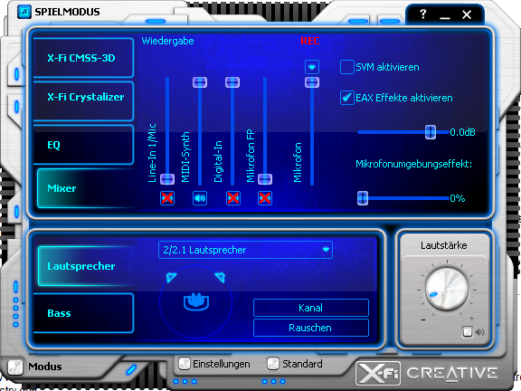

Bei den Geräte-Eigenschaften habe ich keinen Reiter "Benutzerdefiniert". Und in der Creative Konsole habe ich auch kein Plus. Man sieht es nur dann, wenn ich den Pegel vom Mikrofon verschiebe. Genau diese beiden Phänomene sind im Internet oft beschrieben. Nur Lösung habe ich noch keine gefunden.

Wie erwähnt habe ich die MicBoost-Funktion nirgends...

Habe die aktuellsten Treiber von der Creative-Seite geladen, dazu noch halt noch ALchemy, die Konsole, DTS Connect, DD Live und die "Aktualisierung des Moduls zur Produktidentifikation".
Danach gab es noch ein Update über das Windows Update.
PS: noch ein Screenshot der Konsole angehängt
Ich habe jetzt mal das DK Support Pack 2.0 installiert, jetzt ist zwar die Aufnahme lauter, aber dafür rauschts extrem...
