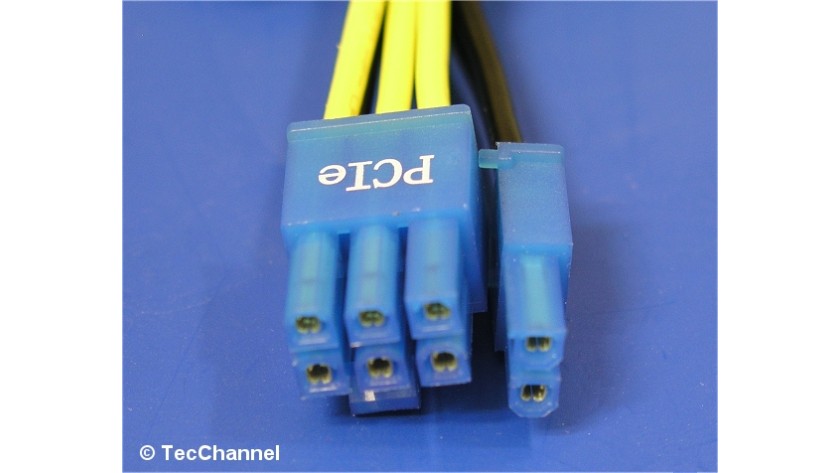

Mcr-King schrieb:
Also habe gestern einen test zu einer 1080gtx oc gelesen und die hatte ganze 310watt real verbrauch und nur zwei 6pin Anschlüsse also alle mal wieder runter kommen und da geht nichts kaputt also.
Türlich geht da nichts kaputt. Die angegeben Specs sind weit unterhalb von dem was der Slot und auch die 6/8 Pol Stromanschlüsse aushalten können.;)
Ein 8 poler hat auch nur zwei mal Masse mehr als ein 6 poliger Anschluss.
Sieht man ganz gut auf dem ersten Bild wie die zwei zusätzlichen Stecker auch nur Masse sind.
Aber gut das AMD das "Problem" gelöst hat.

Conceptions schrieb:
Was du zeigst ist aber ein 6+2 PCIe Anschlusskabel und kein 6Pin Anschlusskabel/Adapter. Und diese können und dürfen so aussehen.
(Linke Seite)
JA und wo ist der Unterschied zu einem 6 poller? Genau, zwei Masse Kabel mehr.

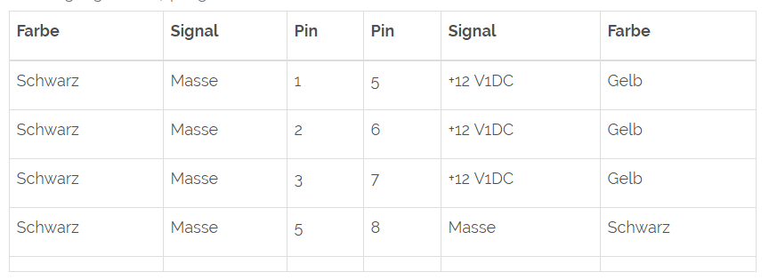

Milchwagen schrieb:
Bei einem vollem 6 Pol hast du 3x 12V (gelb) da nur 2x12v (gelb)
Stimmt ist mir gar net aufgefallen.
