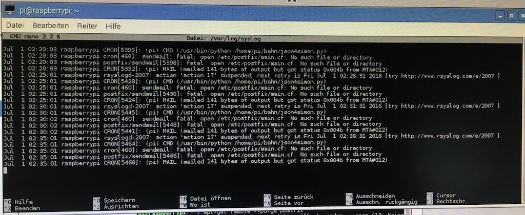

->5 Minuten (wie auch vorgesehen), wird das Script abgerufen. Nur leider funktioniert die Script-Ausführung nicht so ganz. Folgende Fehler werden mir im log angezeigt:
Wie kommt cronjob drauf, dass ich eine E-Mail versenden möchte? Ich würde die empfangenen Daten gerne auf dem Raspberry abspeichern.

Eine Änderung in ein Bash-Script (#!/bin/bash) führte nicht zum Erfolg. Die Ausgabe des Fehlerprotokolls brachte folgendes Ergebnis:
Traceback (most recent call last):
File "/home/pi/bahn/json4simon.py", line 19, in <module>
print(' lstopname: ' + trains[n]["lstopname"])
UnicodeEncodeError: 'ascii' codec can't encode character u'\xfc' in position 15: ordinal not in range(128)
/home/pi/bahn/json4simon.sh: Zeile 6: import: Kommando nicht gefunden.
/home/pi/bahn/json4simon.sh: Zeile 7: import: Kommando nicht gefunden.
/home/pi/bahn/json4simon.sh: Zeile 10: json_url: Kommando nicht gefunden.
/home/pi/bahn/json4simon.sh: Zeile 13: Syntaxfehler beim unerwarteten Wort `('
/home/pi/bahn/json4simon.sh: Zeile 13: `data = requests.get(json_url) # Abruf der JSON-Daten'
Habe ich einen wichtigen Schritt übersehen?
Vielen Dank für die Hilfe.
Simon
Da fehlt doch schon ein ' am ende der URL in Zeile 9. Das sieht man ja gleich bei den Syntax highlighter hier im Forum.
Also das Skript ist definitiv ein python script. Das ganze auf bash zu ändern hilft hier nicht. Es ist bei Cron Jobs so üblich, dass mails verschickt werden. Du müsstest deinen Cron Daemon Konfigurieren, sodass er keine mails mehr verschickt. Wo willst du überhaupt die Ausgabe von dem Python script haben? Am Bildschirm? da bist du dann komplett falsch unterwegs mit Cron, weil das nur in Logs schreibt.
Du könntest ein Bash Script schreiben, das alle 5 minuten das python script öffnet und die ausgabe ins Terminal weitergibt. Das Skript lässt du dann von deiner ~/.xsessionrc ausführen.
