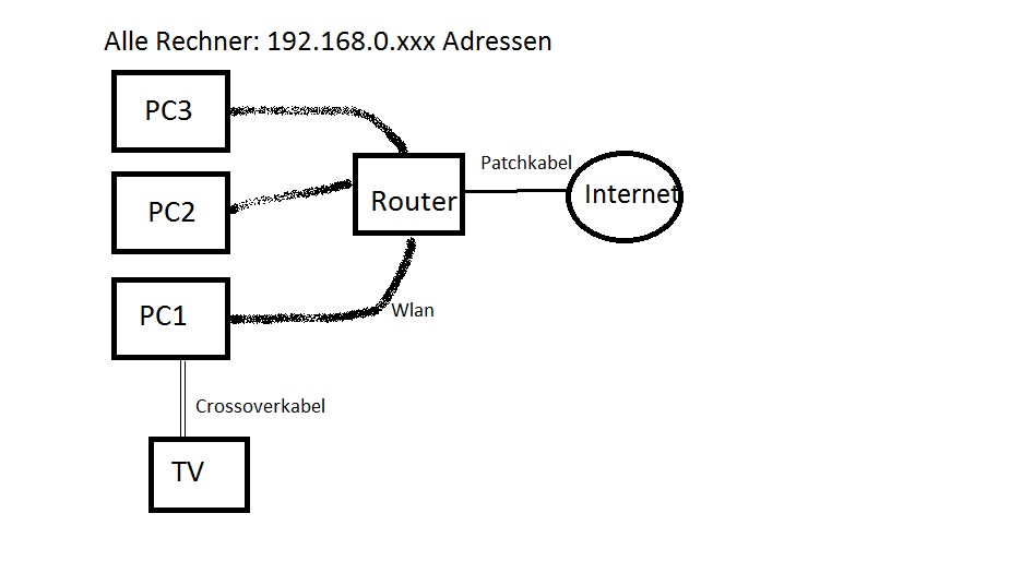

Heute ist mein Crossoverkabel angekommen und nun habe ich folgendes Problem:
Unser Netzwerk läuft über Wlan bei uns. Ein Router, wo viele rechner dranhängen. Nun möchte ich einen der Computer mit einem Fernseher per Crossoverkabel verbinden. Der Fernseher sollte vorzugsweise auch später mit dem Internet verbunden sein.
Der Computer findet aber noch nicht einmal den Fernseher..
Ich habe mich mal künstlerisch verausgabt und eine Skizze der gewünschten Situation gemalt! :)
Hoffe ihr könnt damit etwas anfangen. Ist das überhaupt so möglich wie ich mir das vorstelle? Auch, dass der TV anschließend über Internet verfügt?
Würde mich über anregungen freuen!
mit freundlichen Grüßen
Bamzulli

Hi,
das geht durchaus wenn du auf dem PC der an den TV angeschlossen wird die Internetverbindungsfreigabe aktiviertst (unter Win7 einfach. Unter XP müßtest du das Netz das der DHCP vom Router verteilt auf etwas anderes als die 192.168.0.x ändern)
Frage : Wieso kommt der TV nicht direkt an den Router ? Achso, das wlan nehm ich mal an :-)

Alles klar. Hm also ich habs mit DHCP versucht. Der Fernseher weist mir eine 169.254.196.xxx zu. Die Wlanverbindung besitzt eine 192.168.0.xxx Adresse.
Also könnte es funktionieren, wenn ich die Ip-Adresse der LAN-Verbindung manuell auf 192.168.0.xxx einstelle?
Es handelt sich bei dem TV um einen Sony KDL-52ex705

Die Adresse 169.254.yyy.zzz weißt darauf hin, dass kein DHCP-Server zur Verfügung steht um dem Fernseher eine ordnungsgemäße private IP zuzuweisen.
Welche IP-Adresse hast du auf dem LAN-Interface des PC's?
bamzulli schrieb:
. Da habe ich auch internet aktiviert (Unter Freigabe der Verbindung, erlaubt). Er bekommt leider keine Verbindung.
Du hast die Internetverbinung für die LAN Netzwerkkarte freigegeben ?
Sprich, du warst in den Eigenschaften der Wlankarte, hast da die Freigabe aktiviert und als Adapter die Lanverbindung gewählt ?
Das wäre insoweit völlig korrekt, verstehe dann nicht wieso dein TV sich keine IP Adresse zieht.
In welchem Netz ist deine Lankarte im Moment ?
