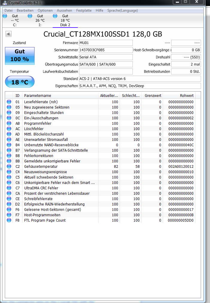

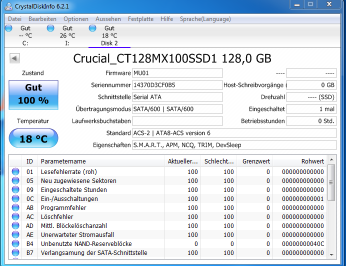

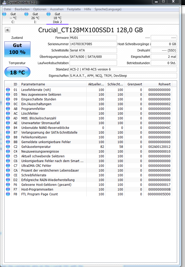

Hier mal die CrystalDiskInfo:
Ziehe bitte das Fenster nach unten so weit auf, dass man alle Attribute sehen kann, vielleicht war es nur das SATA Kabel, aber Attribut C7 sieht man hier leider nicht.

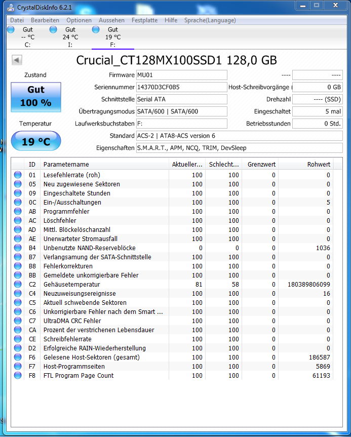

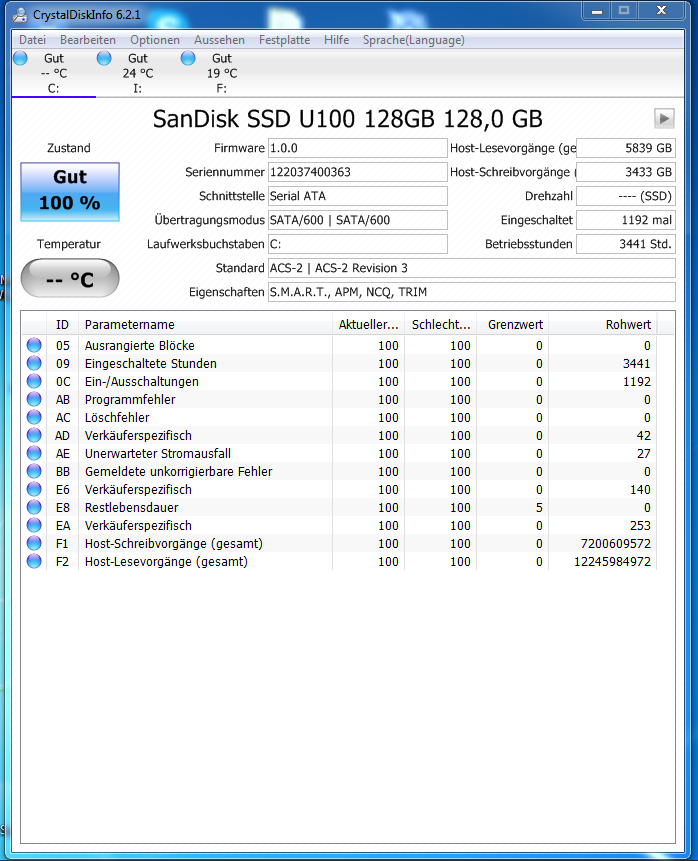

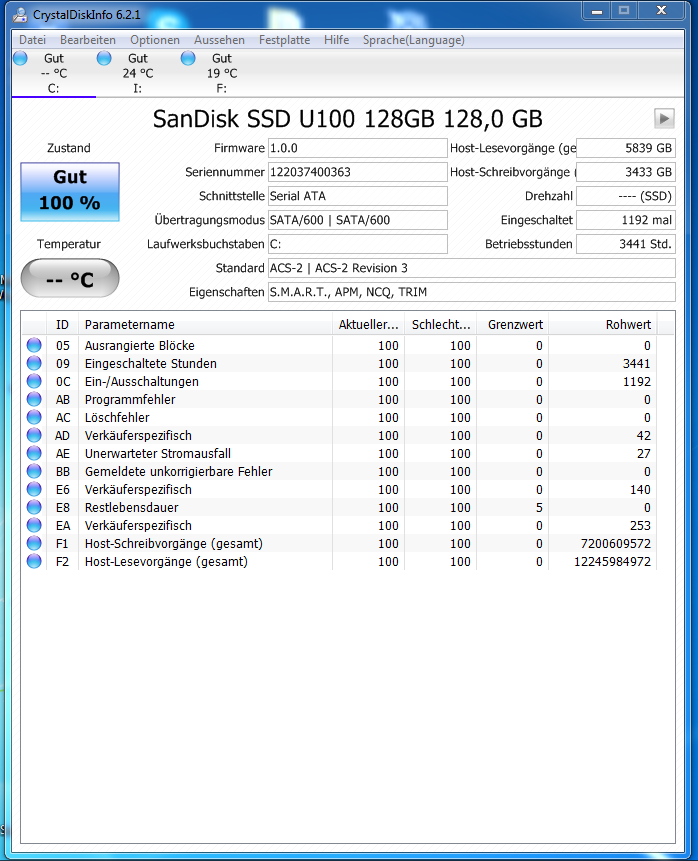

Mein Problem ist jetzt:
Liegt's an Windows oder doch an der SSD?
Irgendwelche Tipps, um das herauszufinden?

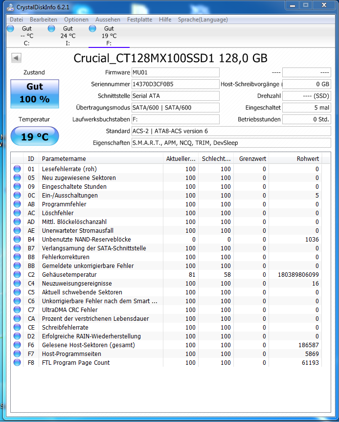

Sieht gut aus, an der SSD liegt es wohl nicht. Hast Du mal Dein RAM getestet? Wie sind die Werte für die SanDisk?

Rohwert bitte auf 10 [DEC] stellen!
Optionen --> Erweiterte Optionen --> Rohwert

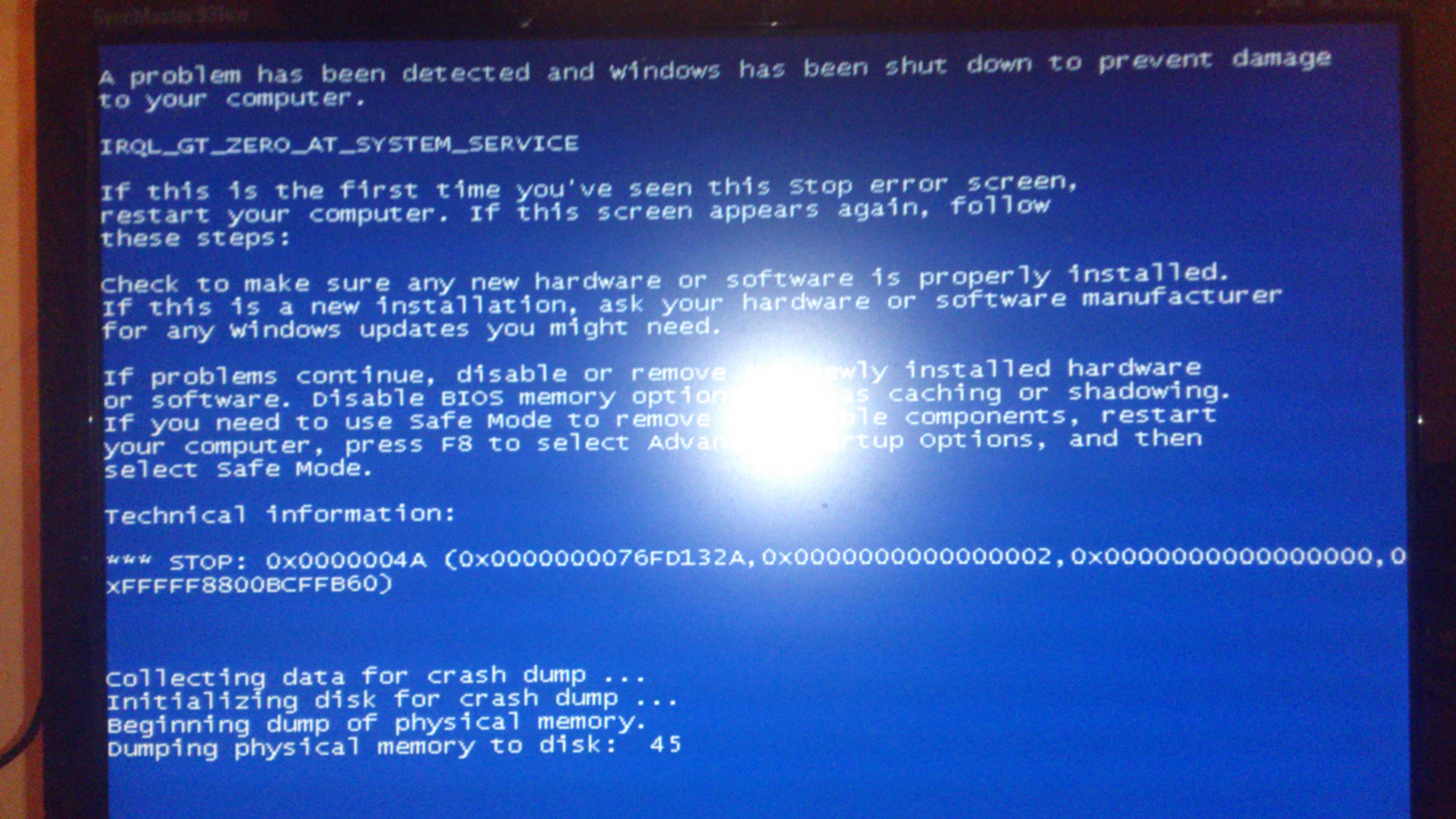

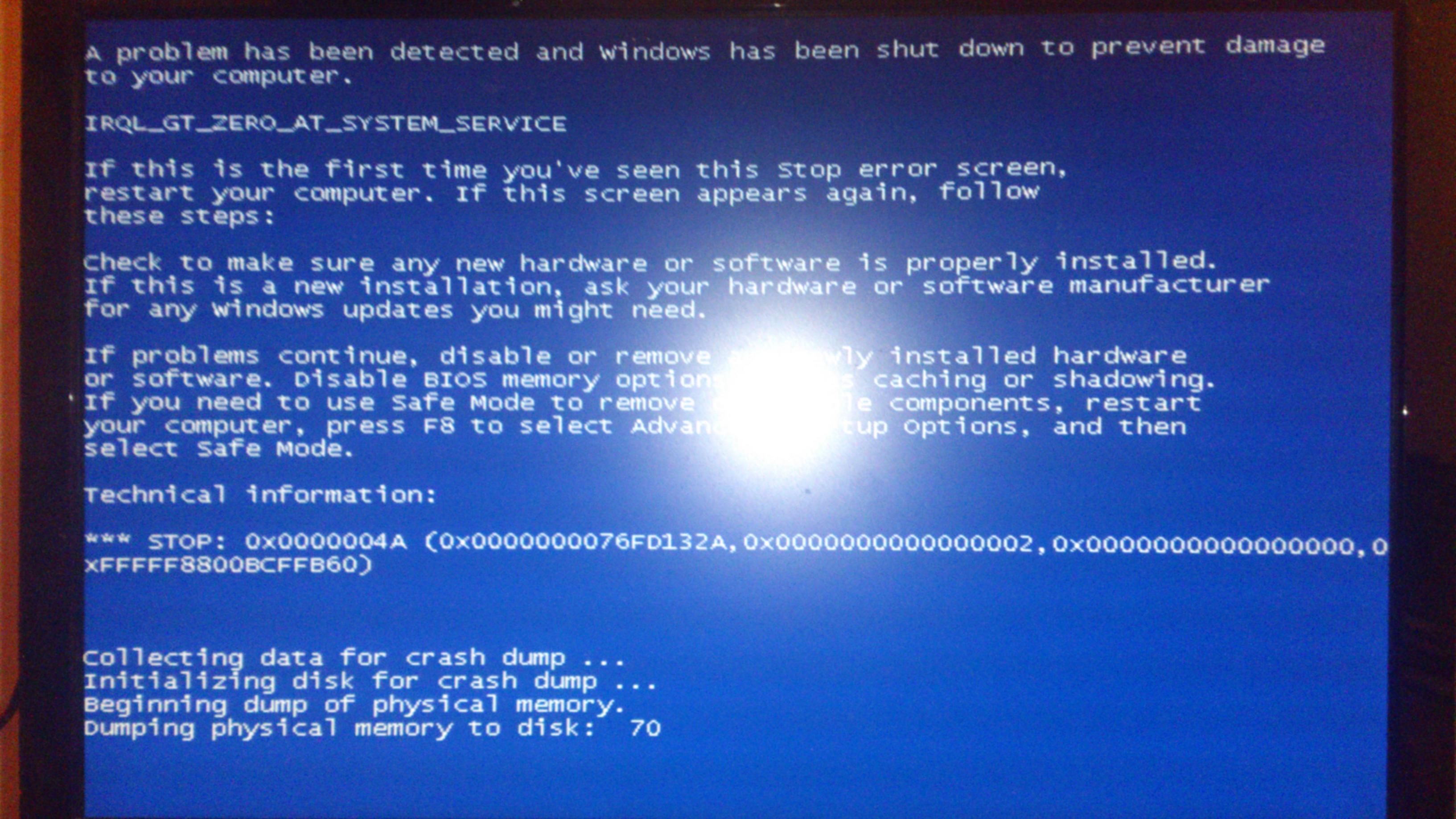

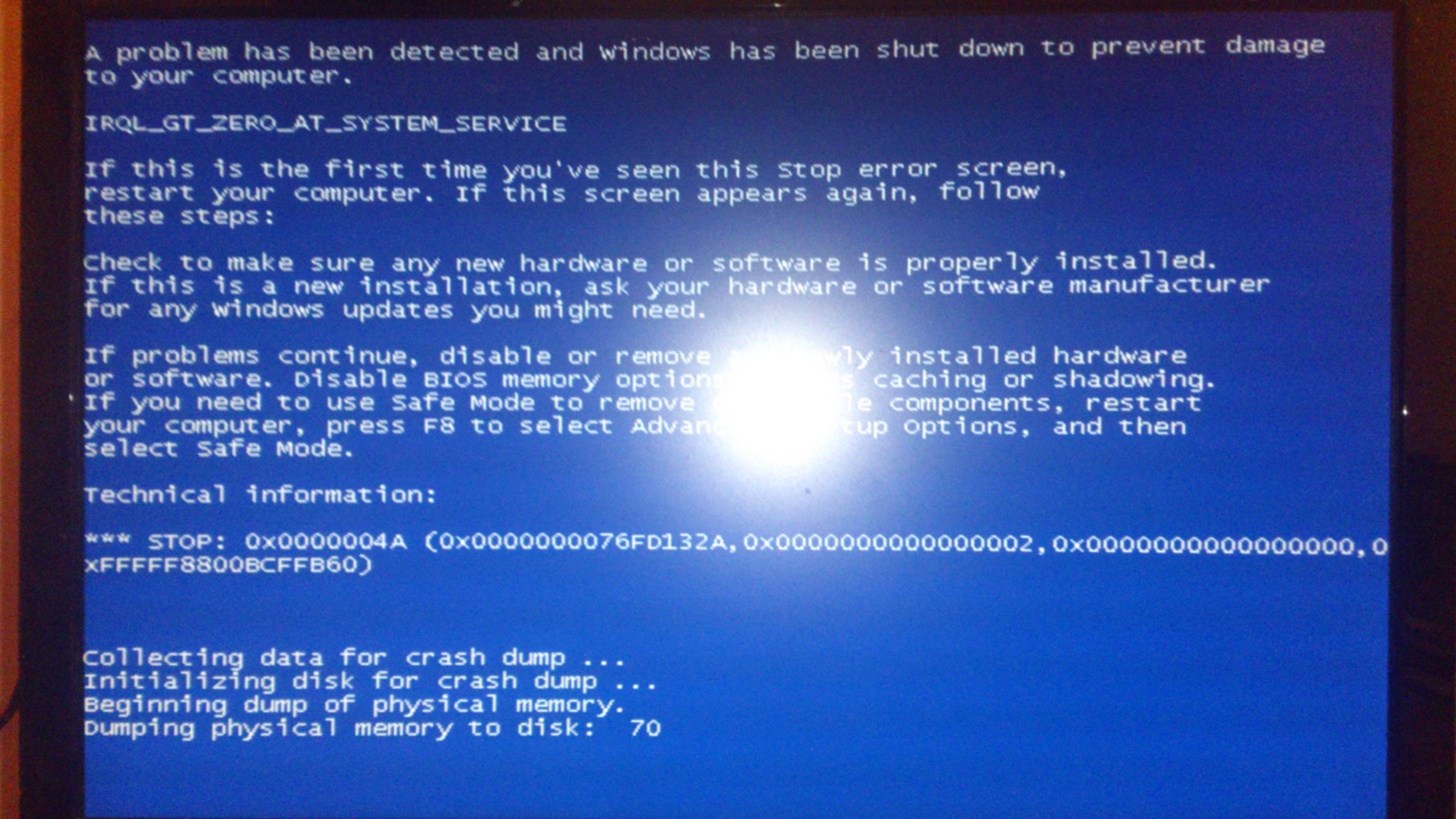

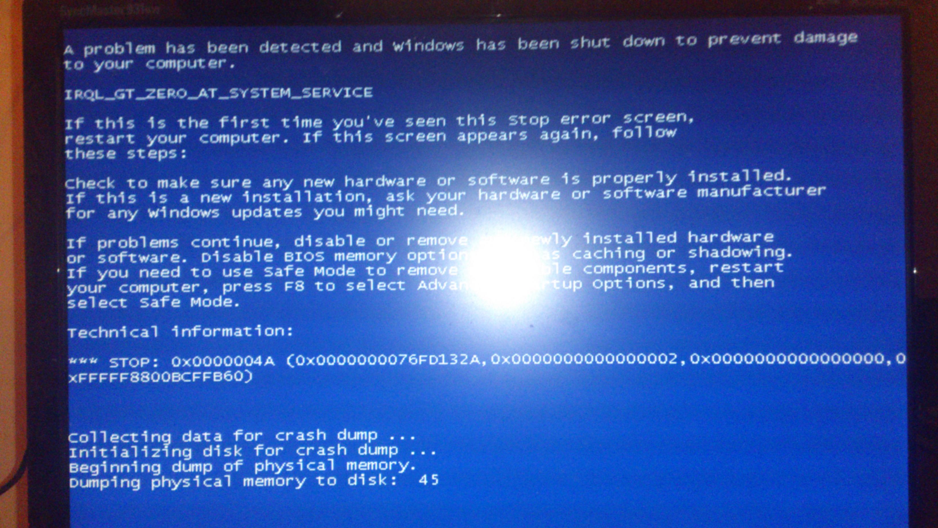

Da ich sie jedoch erst formatieren muss, um sie zu benutzen, tat ich dies --> Die Folge: Bluescreen.
Diesmal jedoch abfotografiert.

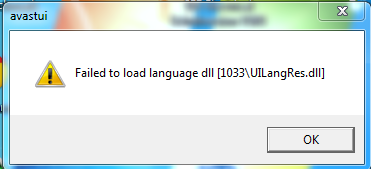

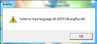

Außerdem tauchte eine Fehlermeldung auf beim Start von Windows 7, die ich nicht deuten kann..

MiniTool Partition Wizard erkennt die Platte, und wenn ich auf "Format" klicke wird die zwar, laut Tool, formatiert, jedoch juckt das Windows überhaupt nicht. Laut Windows ist sie immer noch nicht formatiert und wartet darauf, das sie von mir über die Windows eigene Funktion formatiert wird.. Jedoch kommt dann immer der Bluescreen.
Was soll das bringen? Die Hex Werte kannst Du ja wohl selbst umrechnen, aber wenn die einzelnen Stellen des Rohwertes unterschiedliche Bedeutungen haben, dann ist die dezimale Anzeige einfach nur Mist und der Aufwand die Zahlen einzugeben und in Hex zu verwandeln ungleich höher.

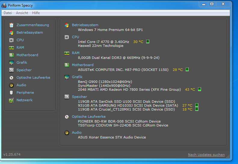

Der 0x4A ist typisch für Probleme mit der Systemplatte. Hast Du irgendwelche Systemdateien von das SSD auf eine HDD ausgelagert? Vielleicht ist es auch ein Problem mit dem SATA Kabel.

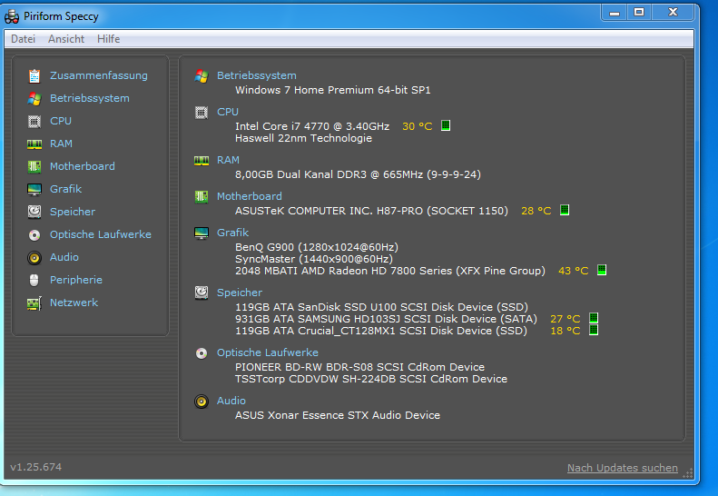

PS: Schreib mal mehr zu Deiner HW, vor allem welches Mainboard Du hast, was für ein Netzteil etc. Es könnte sein, dass sie Stromversorgung nicht reicht und beim Formatieren der neuen SSD die 5V so weit abfallen, dass sie SanDisk dann auch nicht mehr reagiert und daher der BSOD zustande kommt. Wäre zwar ungewöhnlich, aber eine Erklärung, denn eigentlich kann das Formatieren einer zusätzlichen Platte keine 0x4A BSOD verursachen.

Netzteil ist ein 550Watt von bequiet.. Glaube System Power 5, war von meinem alten "Gaming-PC" von einem Onlinehändler..
SSD wird am 2 PC erkannt, muss wohl in Ordnung sein. Also liegt das Problem am PC..
Die MX100 ist in Ordnung, bei dem alten BeQuiet Netzteil wäre ich mir da nicht so ganz sicher, da gab es ein paar recht bescheidene Serien und mit dem Alter werden die Kondensatoren und damit die Qualität der Spannungsversorgung auch nicht besser. Poste noch mal den Screen von CrystalDiskInfo für die SanDisk und die HDD.

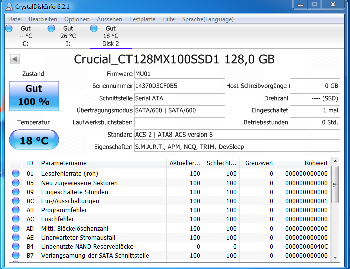

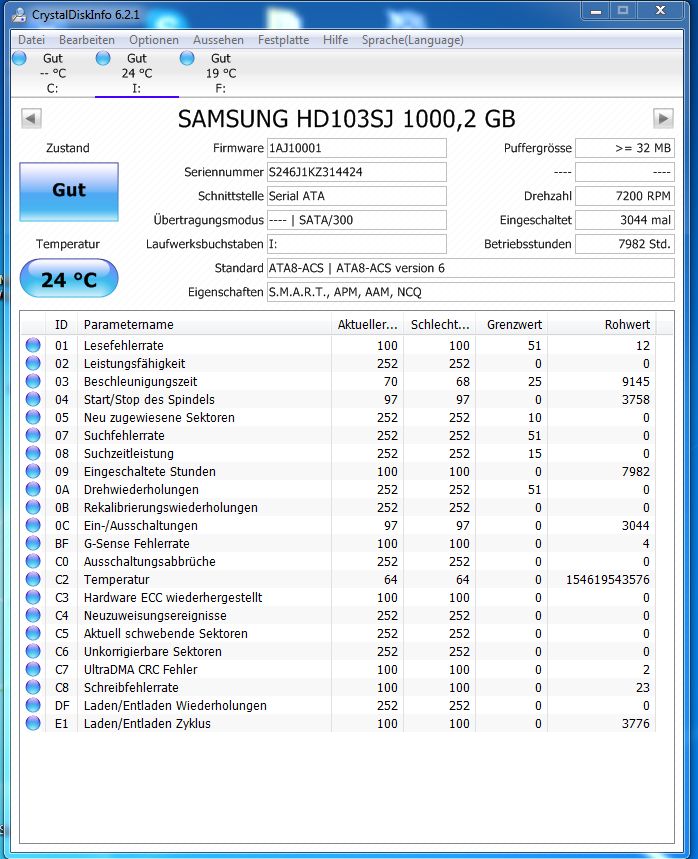

Mal alle drei Platten als Bild hochgeladen..

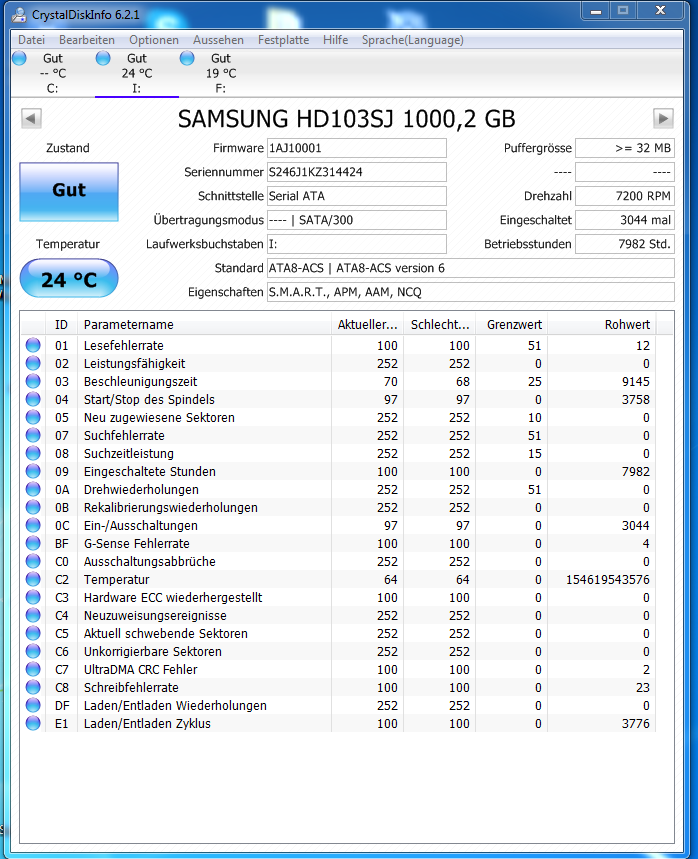

Wieso sagt CrystalDiskInfo eigentlich, meine Samsung 1TB Platte hätte nur 2 GB?

weissnichalles1 schrieb:
Da steht 1000,2 GB
Das ist normal, die meisten Platten haben ein wenig mehr Speicher als nominal angegeben, weshalb man bei RAIDs auch immer etwa weniger Platz nutzen sollte, denn wenn eine Platte dann ausfällt und man sie durch eine andere 1TB ersetzen muss die nur 1000,1GB hat, geht es das dann nicht.
Srowis schrieb:
So, ich denke echt mein Windows ist kaputt..
Möglich das da was schlecht installiert ist. Die HDD hat zwei Ultra DMA CRC Fehler (Rohwert von C7), wenn der Wert steigt, dann tausche das SATA Kabel aus.
