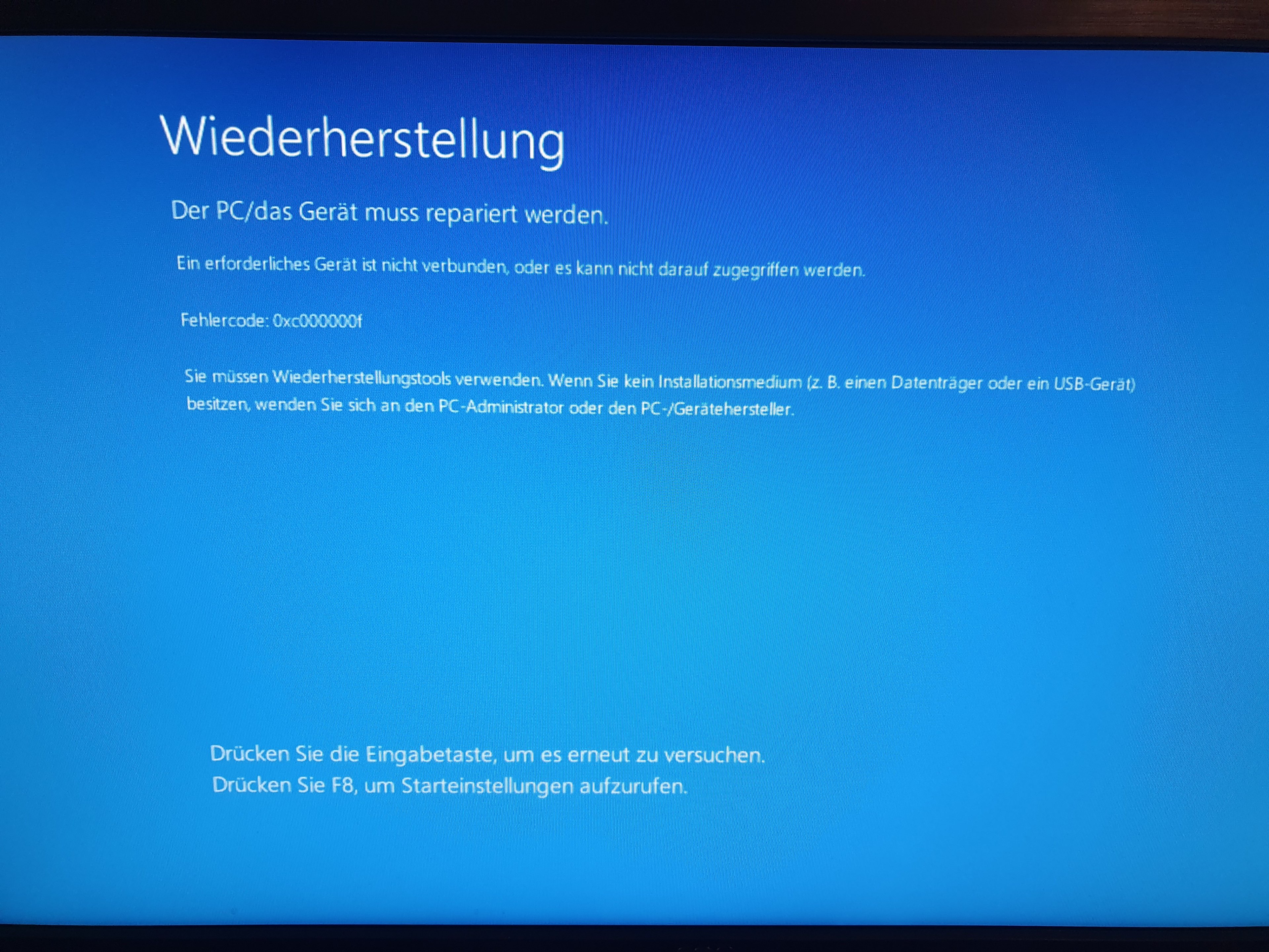

Ich schreibe vom Handy, mein Betriebssystem hat sich seit dem reset per Bios Batterie verabschiedet.

Bezügl. Bluescreen. Welches Betriebssystem ist installiert?
Der Fehler deutet darauf hin das das Laufwerk mit dem Bootloader drauf nicht gefunden werden kann.
Siehe z.B. https://www.windows-faq.de/2018/04/17/0xc000000f-windows-bootfehlercode/
Ja, die Bootreihenfolge wird durch den Reset durcheinander sein. Ab ins Bios und wieder ändern ;)
Danke das war es, manchmal ist es halt einfach zu einfach.
Reaktionen: amorosa
