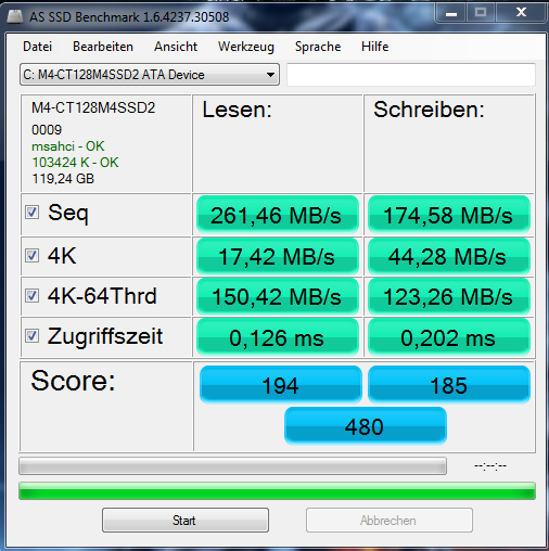

Hättest du eine Seite vorher geschaut hättest du z.b. diesen Screenshot von mir gefunden ;)
Für dich nochmals: M4, 128GB an Sata2

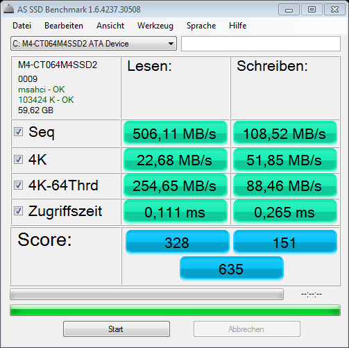

Dann hier auch mal die Werte meiner m4 64GB zum Vergleichen.
