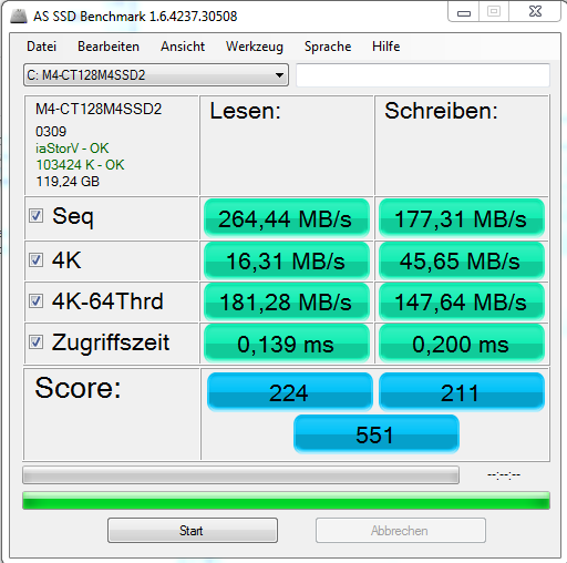

bin neu hier und habe mir vor einigen Tagen zwei SSD (Crucial M4 128GB) zugelegt.
HAbe meine alten Platten einfach abgesteckt und die angeschlossen eine für Win7 und Spiele sowie Programme etc. die zweite für Daten wo schnell zugegriffen werden soll.
Groß irgenetwas umgestellt habe ich nicht
Mein System :
-Intel core i7 860
-16GB RAM Avexir
-2x 128GB SSD Crucial m4
-Maiboard dell ka
-SATA 2 Controller onboard
etc. pp
Folgende ergebnisse
ssdcrucial128gbm4bench-png.293754
Von SSD zu SSD schafft das System ganze 244MB/s von 5GB Musikdateien (ca 8sec von a nach b)
Kann ich damit zufrieden sein? Ich denke ja, was meinen die Experten?

Werte sind ok, aber schau nochmal ins Bios, Hast du da auf Raid stehen, oder hast n falschen iastor installiert? 10.8.1003 wäre der richtige.
mw ,Steht auf RAID, IDE ging nicht hat nicht gebootet.
Ka ist son billig BIOS und auch alt denke ich da gibts kaum Einstellungen war ursprünglich mal n Dell xps 8100 abet abgesehen von mainboard und CPU ist inzwischen ales ersetzt.
Irgendwann geh ich zu einem Kollegen das mal checken lassen aber es läuft und gut ist arg viel mehr Performance werde ich ich nicht bekommen.
Dort muss es auch AHCI als Auswählmöglichkeit geben, das wäre richtig, stell das ein.
meckswell, schreib lieber, dort müsste es auch AHCI geben, dass ist bei OEM Rechnern leider oft nicht der Fall. Vielleicht gibt es ein BIOS Update, sonder sieht es schlecht aus, aber der Intel Treiber sollte schon TRIM für SSD die nicht selbst Teil des RAIDs sind unterstützen und der RAID Modus ist sonst wie der AHCI Modus, erlaubt also Hot-Plugging und NCQ, was im IDE Modus nicht gehen würde.

hab geschaut gibt kein AHCI-Support bei meinem Mainboard, man muss den RAID Modus nehmen. Also stimmen die Einstellungen so. :)
Quelle: http://forums.anandtech.com/showthread.php?p=30247237
There are a lot of motherboards that don't have a specific AHCI mode. Dells are one example. All they have is a choice between IDE and RAID modes. The RAID mode is equivalent to AHCI. I have a brand new Dell XPS 8100 at work, and it only has IDE and RAID. In RAID mode, I have TRIM on my Vertex 2 in Win7.

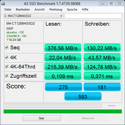

Hey Leute,
findet ihr, dass meine Werte in Ordnung sind? Ich habe gestern Windows 8 neu aufgesetzt, nachdem meine SSD nach einem BIOS Update nicht mehr im AHCI Modus gelaufen ist (ich hätte sie auch einfach im IDE Modus lassen können, aber dann konnte ich nachts nicht mehr ruhig schlafen :D).
Ich glaube, die Werte sind ganz in Ordnung, jedoch ist mir mein Treiber aufgefallen, den ich auf den letzten Seiten hier bei keinem gefunden habe. ("storahci") - kann es vllt sein, dass es hier eine bessere Alternative gibt? Ich habe bereits den SATA3 Treiber von ASRock ausprobiert, danach bootet mein PC jedoch nicht mehr .. Mein aktueller PC steht in meiner Signatur!
Die Firmware meiner Crucial M4 ist immernoch die 000F, kann ich die so lassen oder sollte ich besser updaten? (hab gelesen, die wurde erst danach für Win8 angepasst, aber brauch ich das?)

SATA 6Gb/s wird auf dem Board mit dem ASM1061-Controller realisiert, wahrscheinlich ist er über PCIe x1 2.0 angeschlossen, weil der H61-Chipsatz nur SATA II kann. Es ist klar, dass nicht die Leistungen erreicht werden. Vielleicht gibt es bei station-drivers aktuellere Treiber: http://www.station-drivers.com/page/asmedia.htm
Wow, danke für die schnelle Antwort! In meinem Fall wäre das dann der neuste Asmedia ASM 106x SATA Controller Sata6G Driver, oder?
Ich hab bloß Angst, dass nach der Installation das System nicht mehr bootet .. kann man das zur Not rückgängig machen?
Viele Grüße!
Schneller kann es nicht werden, die Werte sind für den Controller gut. FW kannst lassen 000F is ok, ohne Bugs, der neue 070H macht öfters Probleme mit Nichterkennen.
