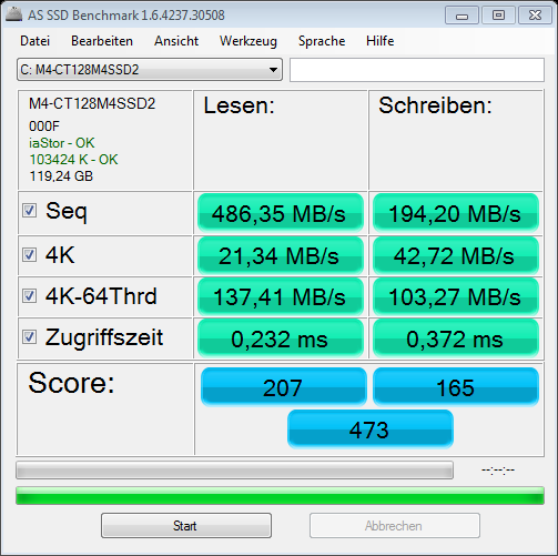

Was genau ist der Grund für schlechte 4-64k Lesewerte?
Das ist genau die Frage. Ich habe im Crucial-Forum einen Thread eröffnet, der dieses Problem thematisiert. Um dem auf den Grund zu gehen, könntest auch Du mithelfen und die Fragen beantworten, die ein Crucial-Mitarbeiter in meinem Thread gestellt hat:

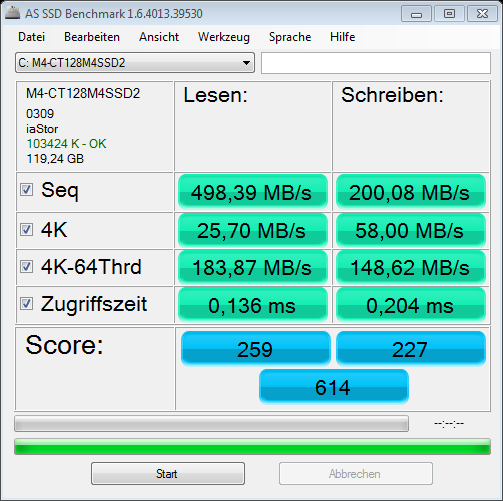

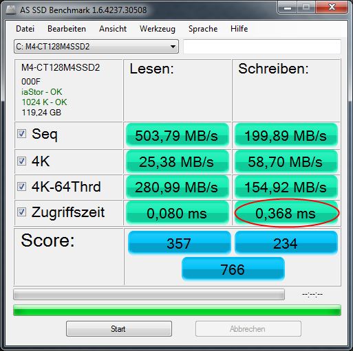

@Dionysos808 - ist dabei nun etwas heraus gekommen, habe gerade mein W7 neu aufgesetzt, mti frischen Treibern etc. Dann eben interesses halber gebencht und war etwas erschrocken, die 4k64 Werte sind sowas von eingesackt...das darf man schon fast keinem erzählen. wenn ich mir den bench anschau, als ich die ssd neu hatte mit der selben hardware - dann liegen da wirklich welten zwischen.
Meine Crucial M4 läuft jetzt 3 Wochen und wird unterstützt von einer Seagate Barracuda 2000gb 7200rpm 64mb die an den Intel Sata2 Port hängt.
Die Crucial ist am Intel Sata3 angeschlossen.
Was mir komisch vor kommt sind die Zugriffszeiten schreiben. Habe den Test in den letzten 3 Wochen 3 mal gemacht und die Werte bleiben in etwa gleich.
Wo kann man sehen, welchen Treiber der Intel Rapid Storage hat. Evtl. ist der ja der schuldige.

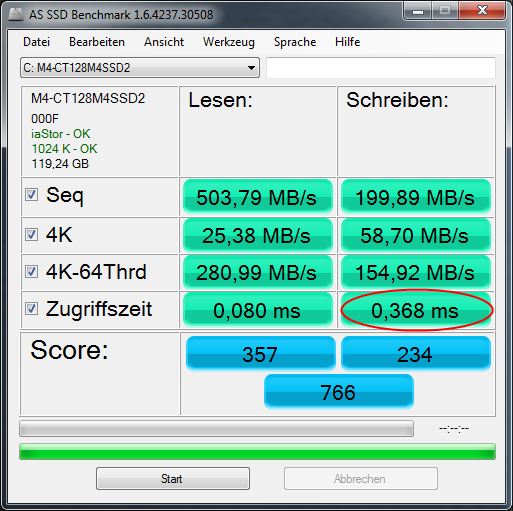

Mikel, die Zugriffszeit schreibend ist seit der FW 000F leicht erhöht, vorher mit der 0309 wars noch ~0,200ms, aber du brauchst deshalb nicht zurückzuflashen, das ist völlig irrelevant.
Die Zugriffszeit schreibend hat sich mit der FW 000F gegenüber den 0009er Versionen vorher deutlich erhöht. Das ist aber nur bei der Zugriffszeit zu sehen, die mit 512Byte gemessen wird und nicht bei den 4k Werten.
Wie meckswell schon schreibt, die ist irrelevant. Vergleiche nur mal die Zugriffszeiten und 4k Werte lesend und schreibend, da hat die m4 lesend eine viel kürzere Zugriffszeit aber nicht mal halb so viele MB/s.
Mikel, kein Grund zur Sorge, wie ich inzwischen auch gelernt habe.
Bei mir liegt der Wert beim Schreiben sogar bei 0,501

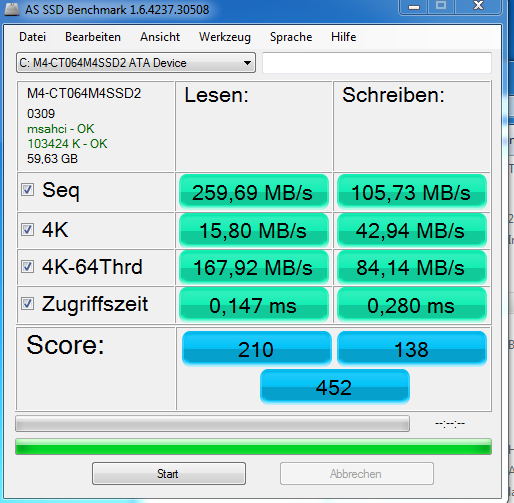

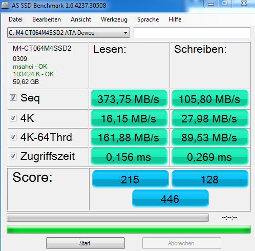

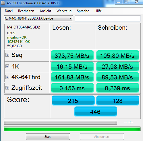

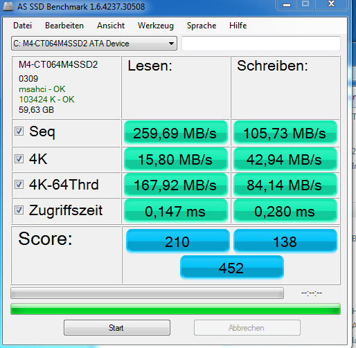

hallo, hier mal die werte meiner m4. ich denke iwas fkt nich richtig, da win gefühlt genauso lange zum hochfahren braucht wie mit hdd. außerdem liegen die werte des sata2 und des sata3 controllers verdächtig nah bei einander. programme starten allerdings schneller. mb ist ein ga 770ta-ud3
der erste screen is vom sata2 anschluss, der 2te vom sata3
für eine einschätzung wäre ich dankbar

Firmware updaten und beim Benchmark Prime auf einem Kern laufen lassen.

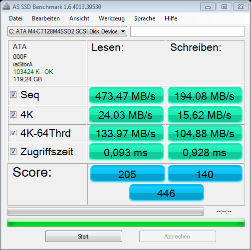

An der HW hat sich nichts geändert? Wieso war denn damals der Treiber iaStor:
m4-systemfertig-png.247929
und jetzt ist es iaStroA?
as-ssd-bench-ata-m4-ct128m4ss-28-07-2012-05-28-15-png.291610
Zumindest der Treiber ist nun ein anderer und sie wird nun als SCSI Device erkannt. Teste als mal mit dem Treiber, der damals auch verwendet wurde, denn da Windows 7 keine TRIM Befehle an SCSI, SAS und RAID Controller schickt, dürfte sie wohl nicht getrimmt werden. Übrigens verwendest Du inzwischen auch eine ältere Version von AS-SSD als damals.
Hej Holt, nein an der Hardware hat sich absolut nichts verändert. SCSI ist wohl deshalb, da ich W7 neu installiert habe und den neuen 11.5er Treiber genommen habe. Ich fragte bereits in diesem Thread: https://www.computerbase.de/forum/threads/intel-rst-v11-x-vs-10-x.1090920/ nach einer Lösung. Es wurden einige Eckpunkte genannt, jedoch hat es leider nichts gebracht.
Ich habe es bereits mit dem 10.x, 11.x und 11.5er getestet - die Werte bleiben leider gleich schlecht, nicht zu vergleichen mit damals als die SSD noch neu war.
AS SSD - stimmt, ist mir nicht aufgefallen. Habe gerade wieder die selbe Version des Tools genommen, die Werte sind die selben. Sprich kann man die Fehlerquelle AS SSD leider ausschließen.
Anbei ein brandfrischer Benchmark mit dem 10.er Treiber, den ich damals genutzt habe und eben die aktuelle Version von AS SSD.
Wie Du siehst, ändert sich leider nicht viel - 4k-64Thrd ist absolut im Keller.
