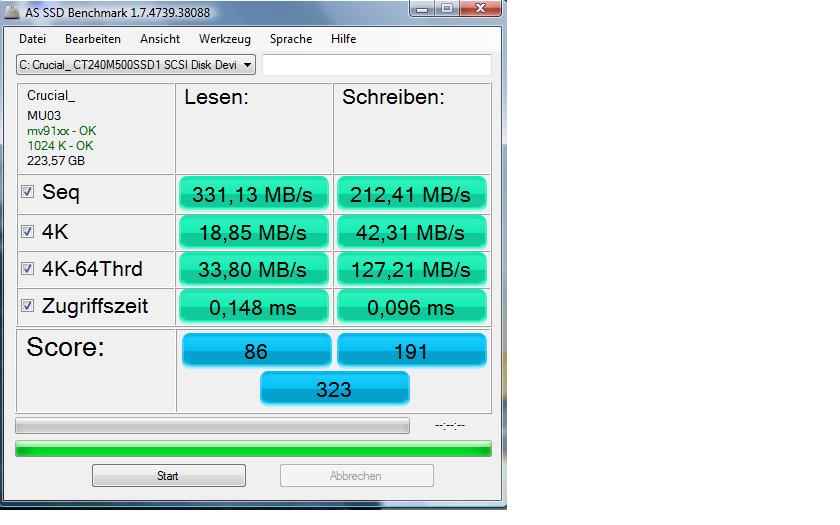

Ich verwende eine Crucial M500 als alleinige Festplatte im Rechner Rechner #2 aus meiner Sig mit Win Vista 32 bit SP2. Die SSD ist am SATA3 Controller angeschlossen.
Habe zwar Vista neu installiert allerdings nicht gewusst, das man im BIOS AHCI aktivieren muss.

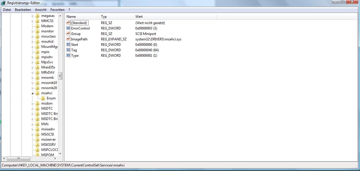

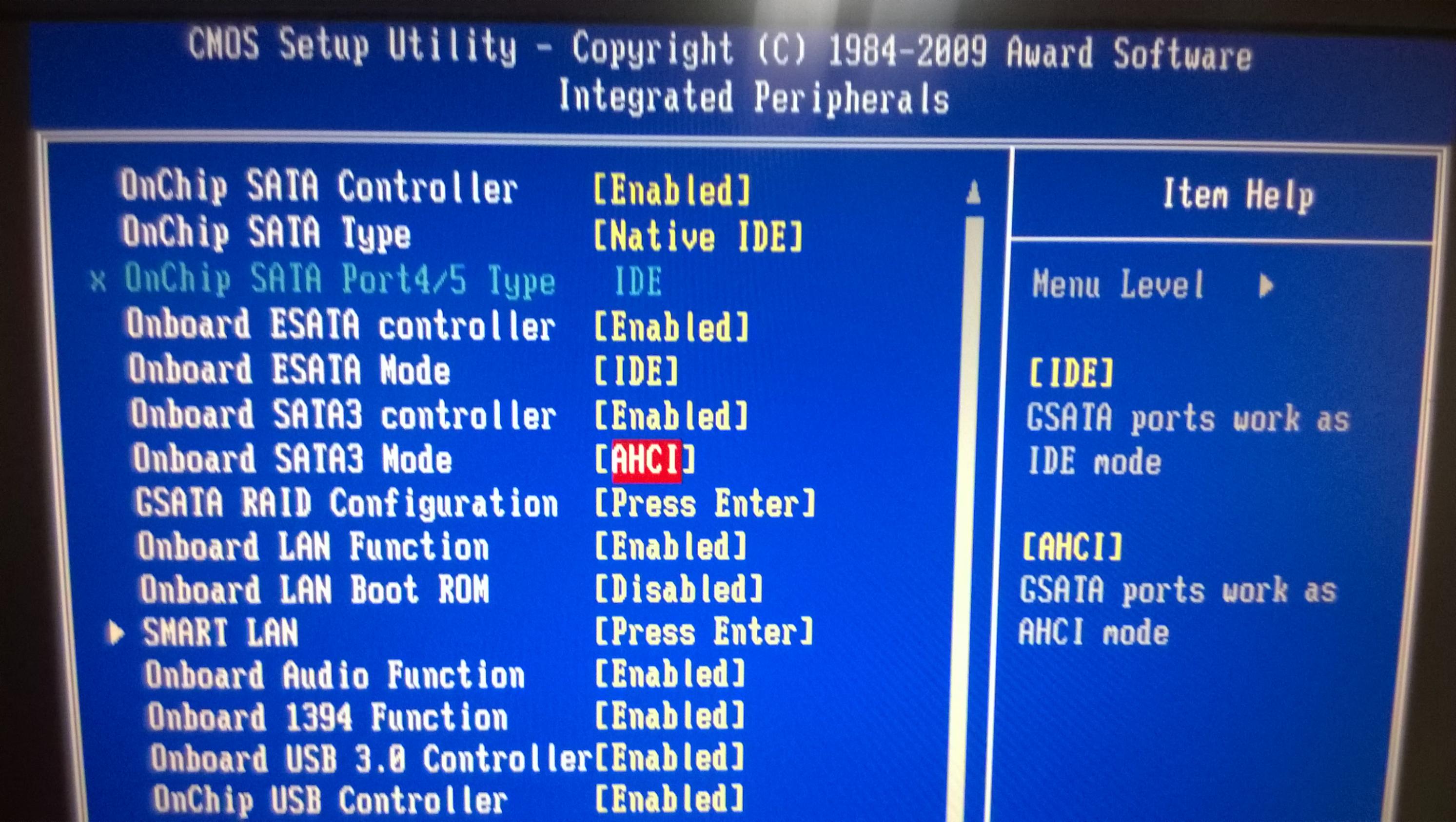

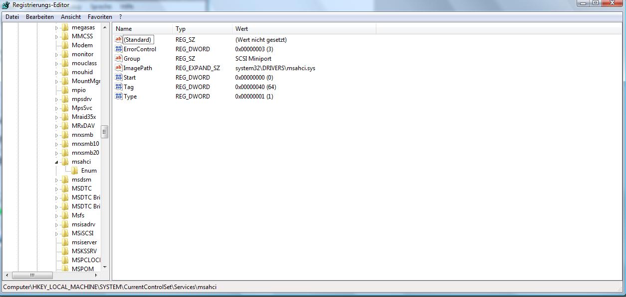

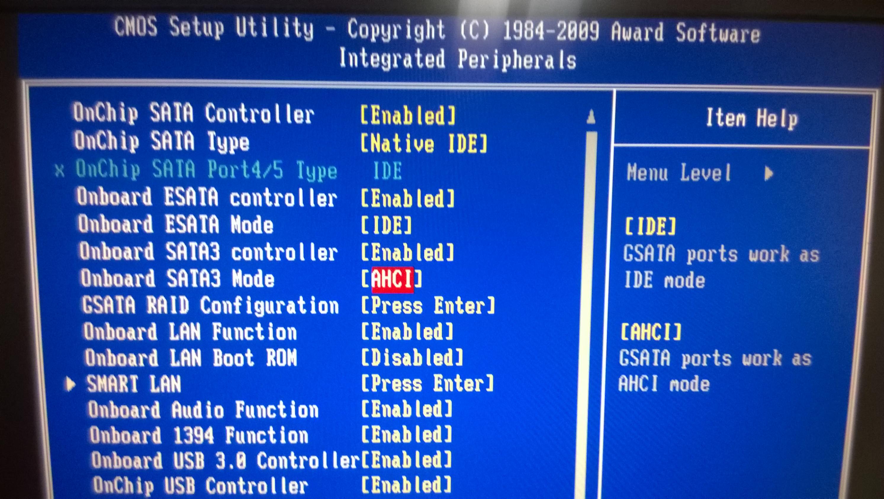

Das habe ich nun behoben (siehe Screen 1) und auch die Registry geändert (siehe Screen 2).

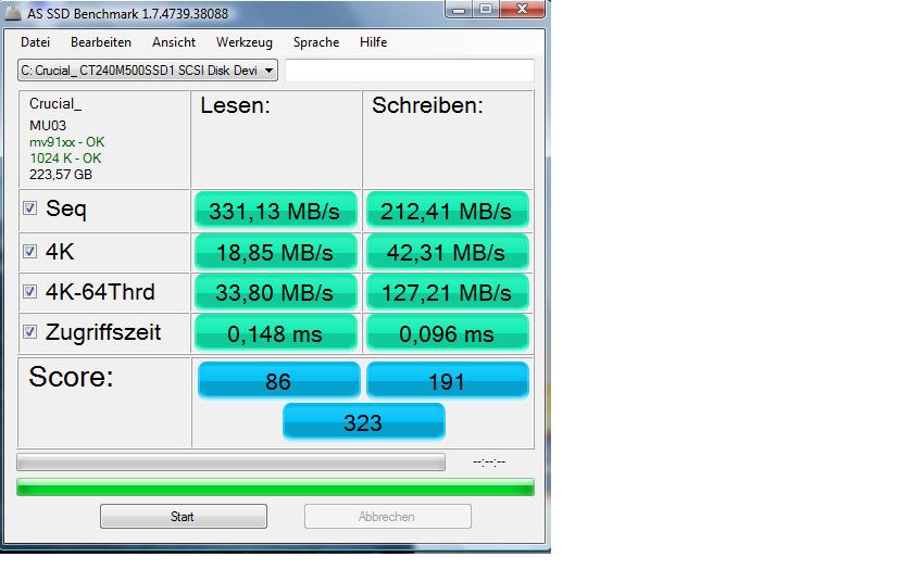

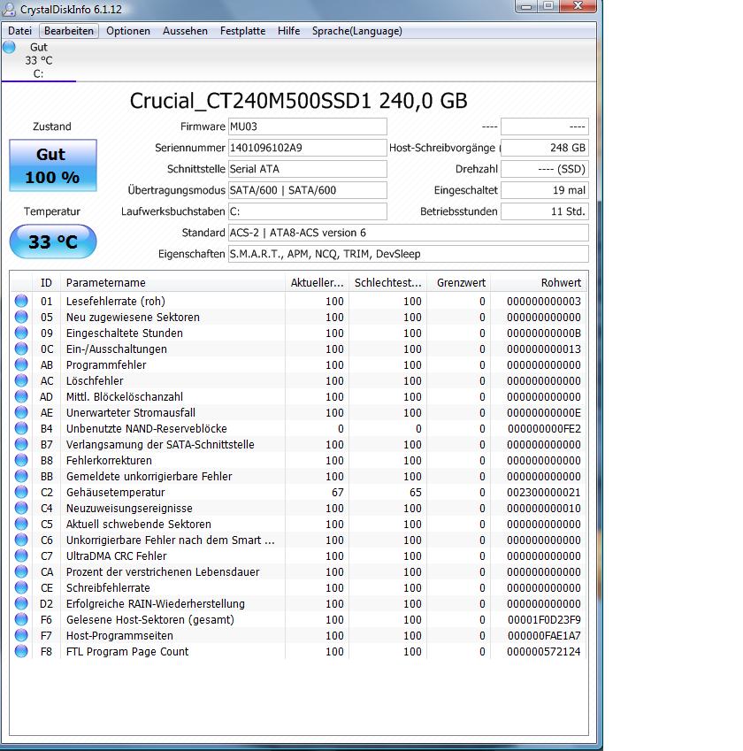

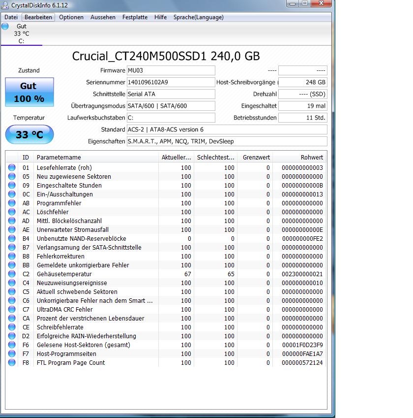

Crystal Info zeigt nun zwar als Anschluss SATA 6Gb/s (Screen 3) an; allerdings sind die AS SSD-Werte trotzdem noch ziemlich bescheiden (Screen 4).
Hier hab ich nun neuere Treiber/Firmware gefunden als bei Gigabyte direkt, habe aber keine Ahnung wie man die installiert. Den Treiber habe ich versucht über den Geräte-Manager zu aktualisieren, aber ich erhalte immer die Meldung "Optimaler Treiber bereits installiert", obwohl dort nur Treiber 1.0.0.1036 vom 17.03.2010 installiert ist.
Soll ich versuchen die neueren Treiber/Firmware zu installieren? Wenn ja wie, denn da ist keine .exe dabei. Oder liegt der Fehler wo anders?
