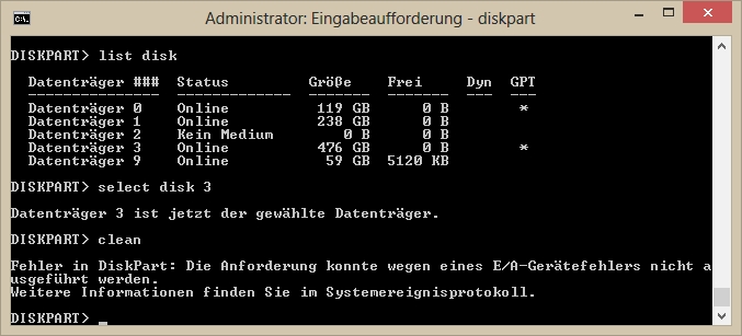

Bei der Behandlung mit Diskpart kommt folgender Fehler:
Dann im Protokoll:

Der Treiber hat einen Controllerfehler auf \Device\Harddisk3\DR10 gefunden.

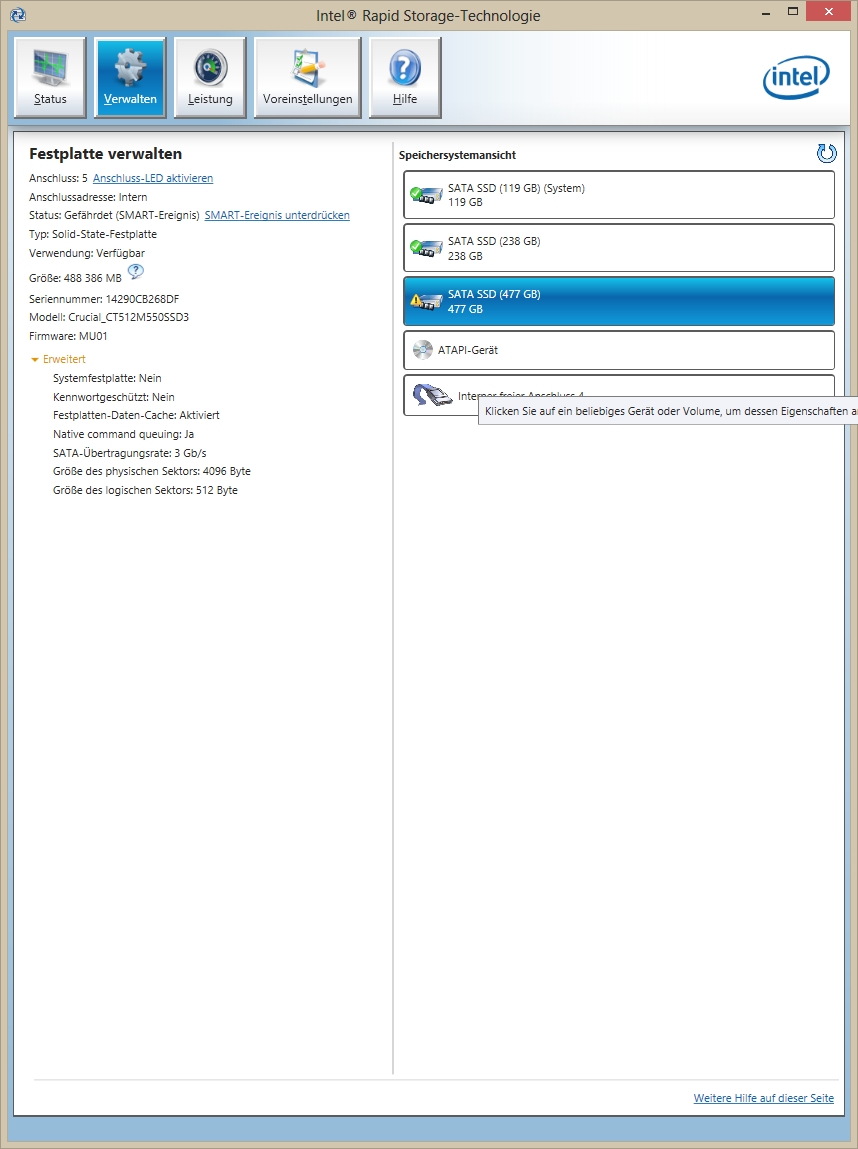

Intel rapid bringt folgende Warnung:
Kann ich noch was machen, oder geht das Teil auf die lange Reise?

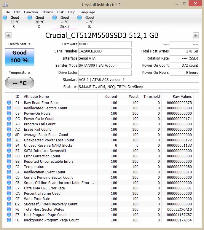

anbei:

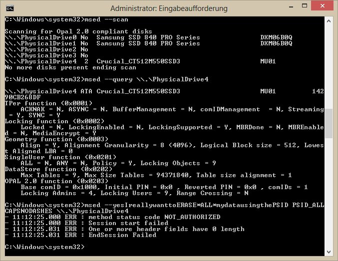

Edit: Und noch die Meldung von msed:

372 mal eingeschaltet, dazu 370 unerwartete Stromausfälle und keine einzige Betriebsstunde? Sehr komisch! Kann das bei Dir passiert sein, etwa weil sie schon länger im Rechner hängt aber nie benutzt wurde und LPM aktiv ist? Oder hast Du die garade erst gekauft und angeschlossen? In dem Fall würde ich sie zurückgeben, denn wirklich nagelneu scheint sie mir nicht zu sein.
Dazu kommt noch ein Ultra-DMA CRC Fehler, also ein Problem mit dem Kabel. Bei so wenige Stunden kann man nicht sagen ob das aktuell ist, aber wenn der Rohwert von C7 steigt, dann wäre das auf jeden Fall ein Hinweis auf ein loses oder defektes SATA Kabel und damit durchaus die Ursache des Problems.
Wenn Du Windows 8 oder höher hast, dann musst Du vermutlich die SSD auch erst wieder mit dem PSID Revert Tool (siehe auch den Thread im Crucial Forum) zurücksetzen müssen, damit wieder die normalen Security Features wie auch Secure Erease zur Verfügung stehen, denn es geht nur entweder die oder Opal.
Das wundert mich eben auch. Die SSD war neu Bin aber nicht sicher, da der Blister irgendwie nicht ganz original ausgeschaut hat.
da jetzt eine andere SSD drinnenhängt und geht, glaub ich nicht ans Kabel. Sie geht auch in keinem meiner Rechner.
Das hab ich versucht, siehe Anhang 2 oben. (msed)
Da kommt auch so eine merkwürdige Meldung.
Kennst Du Dich da aus, was ich noch machen könnte? Ich hab den Beitrag zwar durchgeackert, aber sie läßt sich nicht löschen.
Nein mit dem msed kenne ich mich nicht aus den Anhang hatte ich übersehen, ich hatte die Seite schon geladen und war am Antworten, würde dann abgelenkt und derweil hast Du die eingefügt.

Reicht vielleicht trotzdem die Versorgung nicht für zwei m550, die ja beide Stützkondensatoren haben? Poste man den Screen von CDI für die andere SSD, wenn da auch so viele Einschaltungen und unerwartete Stromausfälle sind, könnte das darauf hindeuten. Wie sind eigentlich die Temperaturen? Die m550 hat ja eine thermische Sicherung und throttelt die Schreibvorgänge wenn es ihr zu warm wird, so ab 65 bis 70°C müsste das losgehen. Vielleicht hat das zum Problem geführt, die Angabe in den S.M.A.R.T. Werten ist da ja auch sehr komisch.
Anbei die Werte der zwei die jetzt drinnen sind.

Ach so, die andere ist eine Samsung OEM SSD, aber die hat den POR Zähler nicht, der die unerwarteten Stromausfälle bei den Samsung SSDs anzeigt. Aber bei dieser m550 ist die Zahl der Einschaltungen sowie der unerwarteten Stromausfälle sind viel geringer und die Temperaturanzeige ist plausibel.

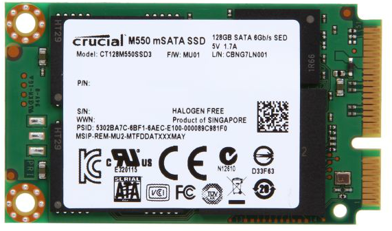

Wenn in dem Slot des WWAN Moduls eine SSD funktioniert, dann ist es ein kombinierter Slot. Du muss aber bei msed --yesIreallywanttoERASE*ALL*mydatausingthePSID <PSIDALLCAPSNODASHES> \\.\PhysicalDrive4 anstellen von <PSIDALLCAPSNODASHES> die ID auf der Etikette der SSD eingeben!!! PSIDALLCAPSNODASHES ist es sicher nicht, deshalb auch die Fehlermeldung!
So eine Label müsste auch Deine m550 haben und da steht in der vorletzten Zeile unten die PSID, die musst Du von Deiner m550 ablesen und dann dort eingeben, in Großbuchstaben und ohne die Bindestriche (also ALLCAPS = Großbuchstaben und NODASHES = ohne Bindestriche).
PS: Bei Deiner steht ja weder Locked = Y noch LockingEnabled = Y, die müsste eigentlich so funktionieren und sich auch mit einem Secure Erease löschen lassen.
