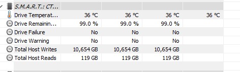

Da ich im Moment wegen der Hitze in meiner Wohnung meinen Rechner auf Temperaturen überprüfe und dazu HWinfo nehme, habe ich eigentlich auch andere Werte im Blick z.B die von meiner SSD.
Da ist mir aufgefallen das mehr Total Write mehr verbraucht angezeigt werden als sie eigentlich sollten, bei den total Read ist das ganze sogar noch drastischer.

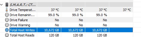

Wenn ich z.B Total Host Writes von 10,654 habe und ich mir ein Spiel mit 11 GB installiere sollten es am Ende ja auf 10,665 stehen..bei mir werden aber angezeigt das ganze 7GB mehr beschrieben worden als es sollte.... also steht es am Ende auf 10,672 anstatt auf 10.665 Weshalb wird mehr geschriebern angezeigt als es sollte?
Man kann natürlich sagen, das die SSD trotzdem noch ewig. Dennoch summiert sich das ja immer weiter und umso größere Daten ich installiere umso noch mehr werden von den Total Host Writes geschrieben als nötig...dadurch geht die Haltbarkeit ja auch schneller nach unten.
Würde gerne mal wissen ob das normal ist das mehr berechnet wird als sollte und wenn ja weshalb !?
Vorher
Nachher nachdem 11 GB installiert wurden.
Bei den Total Host READS ist das ganze noch drastischer. Ich weiß das die Total Host Reads nicht wichtig sind dennoch ist das merkwürdig irgendwie sogar freakig würde ich sagen.

Die Installation ansich wird noch Dateien zwischenspeichern etc. Hast du das ganze mal mit nem Kopiervorgang gegengeprüft?
Reaktionen: Amiga500
Weil der controller auch ohne dein zutun daten hin und her schiebt. Und das OS schreibt halt auch gelegentlich
Reaktionen: Asghan und Wolfpac
Ist da das OS drauf? :)
Auch wenn nicht, können durchaus Daten zwischengespeichert werden oÄ...
Installieren des Spiels => inklusive Download? Der wird dann im Zweifel noch entpackt etc...
Dass so ein Spiel meist komprimiert geladen, auf die Platte geschrieben, entpackt und die entpackten Dateien natürlich auch nochmal geschrieben werden, hast du aber beachtet?

Ich würde vermuten, dass erst mal 5,5GB gepackt gespeichert werden und dann zusätzlich 11 GB entpackte Daten geschrieben werden und danach das 5,5GB Installerfile gelöscht wird.
Wenn die Firmware buggy wäre, dann wäre es ein Problem das Millionen anderer auch hätten. Was du da beobachtest ist komplett normales verhalten deiner SSD.
Abgesehen davon, kannst du auf eienr 1TB MX500 so knap 1.000.000 GB schreiben bevor sie viellciht wegen zu viel schreiben kaputt geht.
Das bedeutet, dass du JEDEN TAG für 27 Jahre 100GB am Tag schreiben kannst.
Es ist echt nicht sinnvoll probleme zu suchen wo man keine hat.
Wenn du probleme hast wirst du es merken. Dann kann man das lösen.
Du installierst das Spiel von online. Das heißt, die Daten werden erst heruntergeladen (5,5GB), danach entpackt und in die Verzeichnisse geschrieben (11GB). Die gepackten 5,5GB sind andere Daten als die entpackten 11GB, die müssen also hier 1:1 addiert werden. Die restlichen 1,5GB schreibst das OS, möglicherweise die Auslagerungsdatei oder deine AV-Software oder gar temporäre Sachen beim Entpacken.
Das, was der Controller im Hintergrund macht sind "Client Writes" oder "Drive Writes". "Host Writes" sind tatsächlich nur, was das OS möchte.
Oder in Kurz: Ja, das ist vollkommen normal, was da passiert.

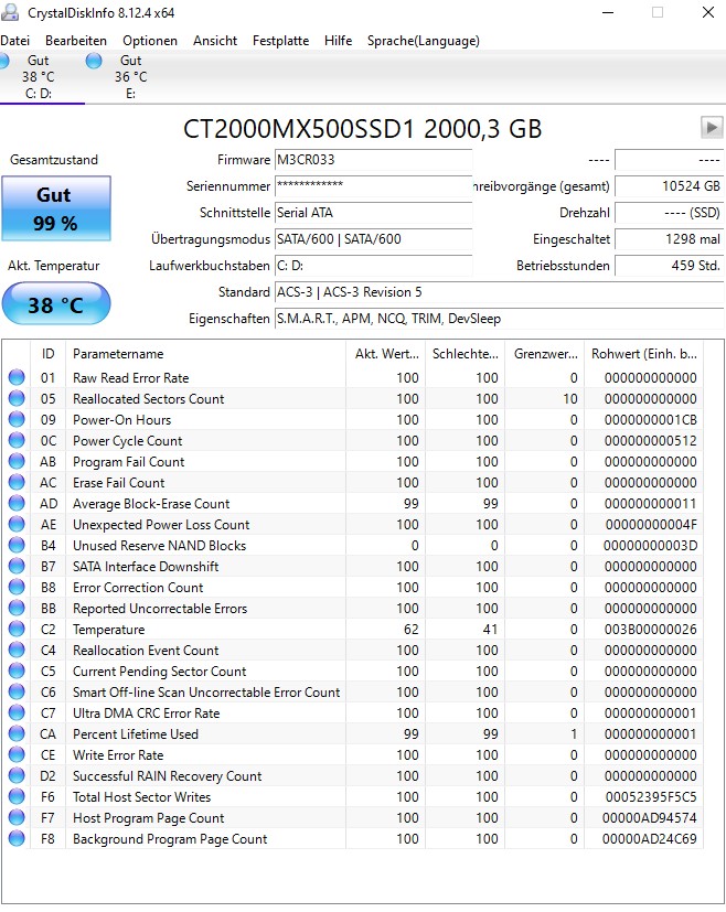

CDI hatte ich schon ausgelesen Da ist alles okay..die Reads werden auch nicht in CDI gelistet nur in Hwinfo.
Die passen nicht weil die SSD vorher immer ab 2.400 wieder auf 0 gesetzt hat (macht meine zweite MX500 auch) ..weshalb die erste MX500 SSD das jetzt nicht mehr macht , weiß ich auch nicht ...oder liegt es an Hwinfo?
Was ich aber so gar nicht im Schädel bekomme. Das sind die Betriebsstunden. Dort soll meine erste MX500 die ich von Anfang an im Rechner hatte (seit Februar) auf der ich zwei Partitionen habe und auch meine Systemplatte mit ist, mit 461 Betriebsstunden weniger Betriebsstunden haben soll, als meine vor 2 Monate dazu gekaufte MX500 die kaum in Betrieb war und angeblich schon über 600 Betriebsstunden haben.
Die waren beide Neue SSDs sowas überprüfe ich immer... Das verstehe ich gar nicht ... weshalb die neuere MX500 die weniger in Benutzung ist mehr Betriebsstunden anzeigt als die alte MX500.
