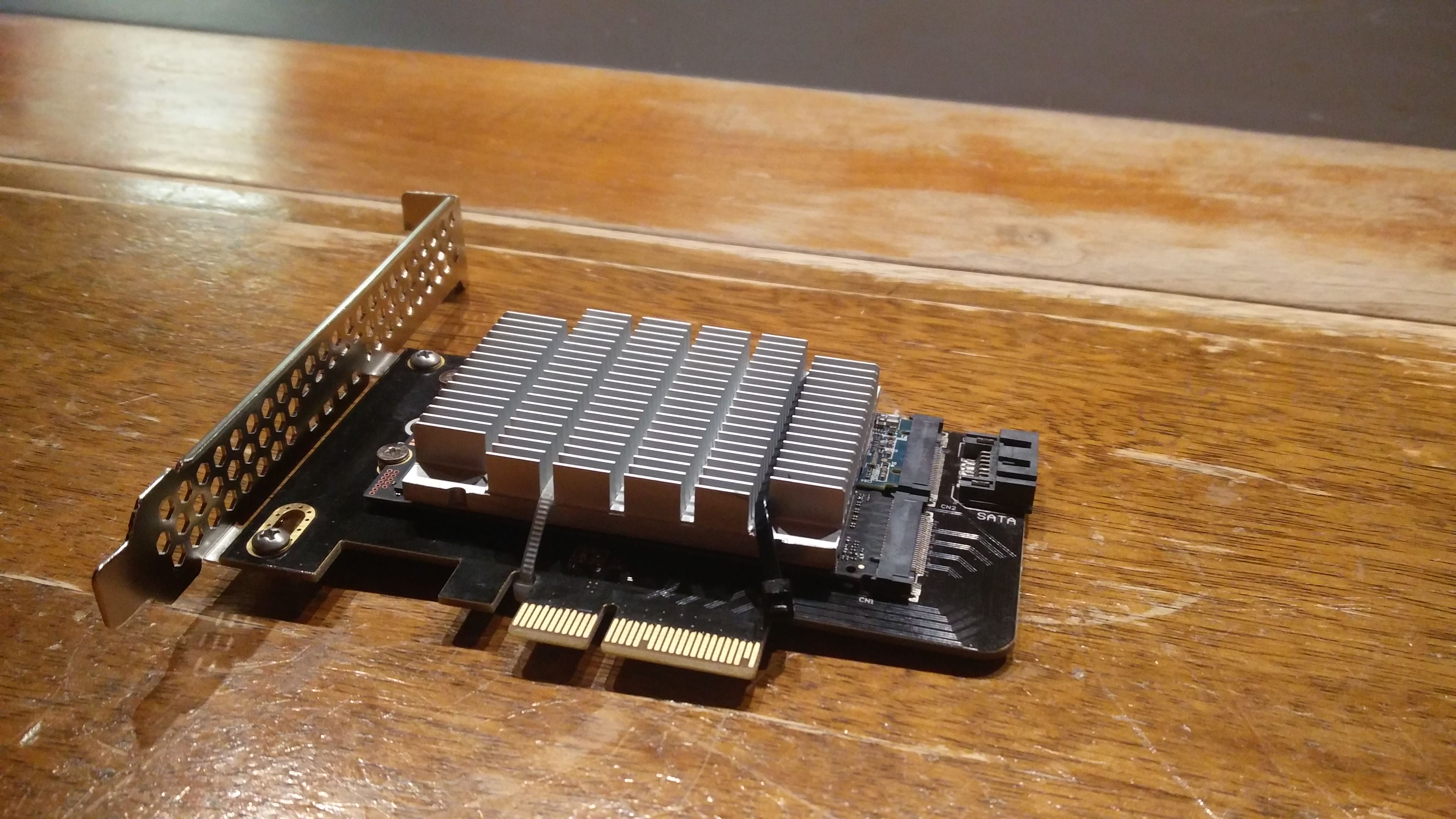

Ich habe in einem Server auf einer entsprechenden PCIe Adapter-Karte eine Crucial MX500 1TB SSD.
Ich wollte nun ein paar Messungen mit IOMeter vornehmen. Dazu dann CrystalDiskInfo wrgen Temperatur.
Nun ist mir aufgefallen, dass die MX500 schon ohne Last 42°C hat, und mit Last sehr schnell bei 68°C oben ist, bei einer Performance von lediglich ~250MB/s (ist via Sata3 angebunden, sollte also nicht limitieren) beim sequentiellen lesen von 16MB Files.
Eine 970 EVO (ist via PCIe 3 x4 angebunden) bleibt selbst bei 8h konstanter Last (ebenfalls 16MB, sequentiell, read) bei unter 45°C und liefert hier 2800-3100MB/s.
Auf beiden SSDs steckt ein grosser Kühler, und eben, es handelt sich um einen Server, sie sitzen in einem direktem Airflow. - Denke dass die EVO ausrecihende Kühlung auch gut bestätigt.
Ein Bild des Kühlers ist angehängt.
Man erkenntves kaum, aber ja, Wärmeleitpad ist vorhanden, ist ein 0,5mm MinusPad8.
Hinzu kommt nun aber bei der MX500, dass CDI keine Angaben zur Lese-/Schreiblast ausgibt. Was mich sehr irritiert.
Zusammen mit der sehr hohen Temperatur und der sfhwachen Performance lässt dies bei mir die Frage aufkommen, ob die SSD nicht (teil-)defekt ist.
Wie seht ihr dies?

Nene, selbst wenn du nur 10 Sekunden Run machst, gehts direkt auf max 250-300. Und da ist die Temperstur so bei 45-60°C, sie wird sehr, sehr schnell sehr, sehr heiss. Also binnen der ersten zwei Sekunden sinds noch 300, 280 und Temp schon bei 48°C.
Und eben, dies trotz des riesigen Kühlers.
Unterhalb von 70°C sollte da normalerweise nichts throtteln, manche SSD gehen sogar bis 80°C.
Bei konstant 68°C wird wahrscheinlich gethrottelt (um eben unter 70°C zu bleiben), aber wenn die Geschwindigkeit vorher auch schon bei weit unter 60°C langsam ist, muss es wohl noch ein anderes Problem geben, denke ich.
Der Kühler ist für eine SSD ja schon ziemlich massiv, und dann auch noch mit einem Server-Airflow. Da sollte das Ding doch eigentlich konstant bei 40-45°C sein, wenn überhaupt...
