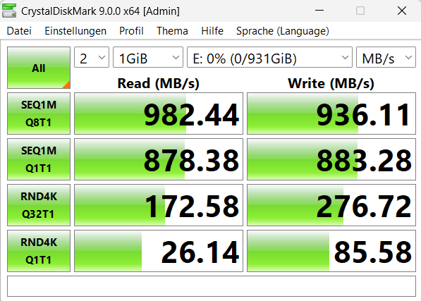

Liebes Forum,
ich hab mir vor kurzem eine Crucial X10 Pro 1TB externe SSD gekauft. Leider sind die Übertragungsraten enttäuschend, und nachdem ich schon einiges probiert habe weiß ich nicht mehr weiter. Habt ihr Ideen was ich noch umstellen/einstellen sollte?
Die facts:
  • Die SSD ist frisch formatiert als NTFS und sie ist leer.
  • Sie ist mit dem mitgelieferten USB-Kabel mit meinem Laptop verbunden, am USB4-Port:
https://psref.lenovo.com/syspool/Sy...ec.PDF?v=757b29ca-789f-421c-8c24-37932060d0db
Mein Verdacht ist, dass der USB4 Port am Laptop nicht die Leistung bringt die er sollte, was könnte da blockieren?
Liebe Grüße
Blaufrosch

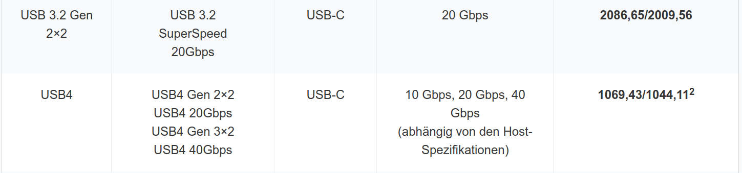

https://www.kingston.com/de/blog/personal-storage/usb-3-2-gen2x2
https://www.heise.de/hintergrund/Su...2x2-USB4-und-Thunderbolt-bringen-7240093.html
"Auch USB4 kann Daten mit mindestens 20 Gbit/s übertragen und daher liegt die Frage auf der Hand, ob es dabei Unterschiede gibt. Die Antwort lautet: Ja! Und im dümmsten Fall liefert ein Peripheriegerät mit USB 3.2 Gen 2x2 an einem USB4-Port nur 10 Gbit/s.
Um diesen Missstand zu verstehen, muss man sich vergegenwärtigen, dass USB4 für die schnellen Transfermodi mit 20 und 40 Gbit/s eigentlich Thunderbolt 3 nutzt. Zusätzlich kann eine USB4-Verbindung aber auch USB-Verbindungen "durchreichen" beziehungsweise tunneln. Doch zwingend vorgeschrieben ist dabei nur die Unterstützung des 10-Gbit/s-Transfermodus, also USB 3.2 Gen 2."

@cartridge_case Am anderen USB C Port ergibt CrystalMark dasselbe. Der wird aber im Specsheet auch mit 10Gbps angegeben, also der dürfte tun was er soll.
Hattest du das mit die anderen gemeint? Ich hab leider ansonsten keine schnelle USB-Peripherie bzw PC's um andere Konstellationen zu testen.
@JennyCB
Bedeutet dass, der USB4 40Gbps Port an meinem Laptop könnte insofern nicht abwärtskompatibel sein, dass er die USB 3.2 20Gbps der Crucial nicht unterstützt, weil er "tunnelt"?
Ich wusste das die USB-Specs-Thematik Wahnsinn ist, aber das wäre einfach extrem frech. Für mich würde das bedeuten, dass ein Laptop mit langsameren USB-Port besser wäre.
Reaktionen: cartridge_case
Ich verstehe das so das USB4 zwar abwärtskompatibel ist aber laut Spezifikation halt nur zu USB 3.2 Gen 2 (10 Gbps) und nicht zu deinen möglichen USB 3.2 Gen 2×2 (20 Gbps)
Reaktionen: Blaufrosch

Vielen Dank für den Hinweis, das dürfte wirklich das Problem sein. Es gibt online einige Berichte von genau dem Problem, nur halt mit anderen PC's (zb da https://www.reddit.com/r/UsbCHardwa...ucial_x10_pro_only_get_1000mbs_in_usb_4_port/ )
Da ich keine genauen Angaben zum USB 4 Port finde, also ob dieser 3.2 2x2 20Gbps unterstützen sollte, werde ich die SSD zurück senden und entweder eine billigere mit 10 Gbps oder gleich eine mit USB 4 nehmen.
