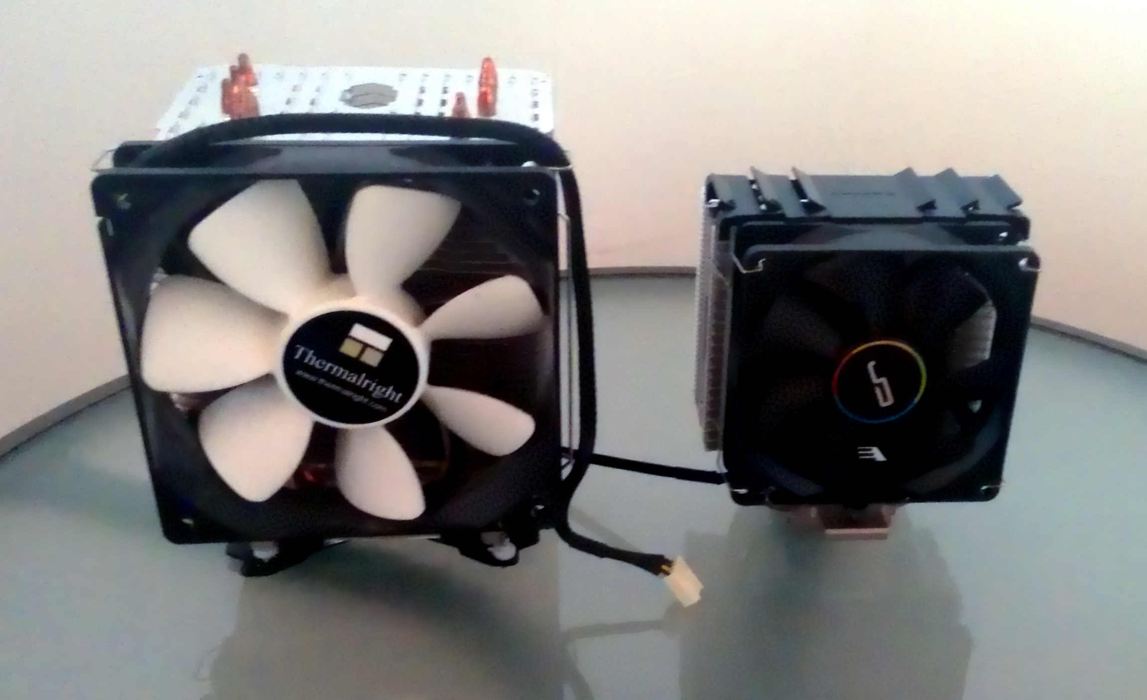

Maße: 102x125x87mm
Lüfter geschwindigkeit: 600-2200 RPM
Lüfterdimensionen: 92x92x25,4mm
Gesamtgewicht incl. Lüfter: 425g
Heatpipes: 3x6mm
maximale RAM Höhe: keine Einschränkung
maximale TDP (Hersteller): 120 W

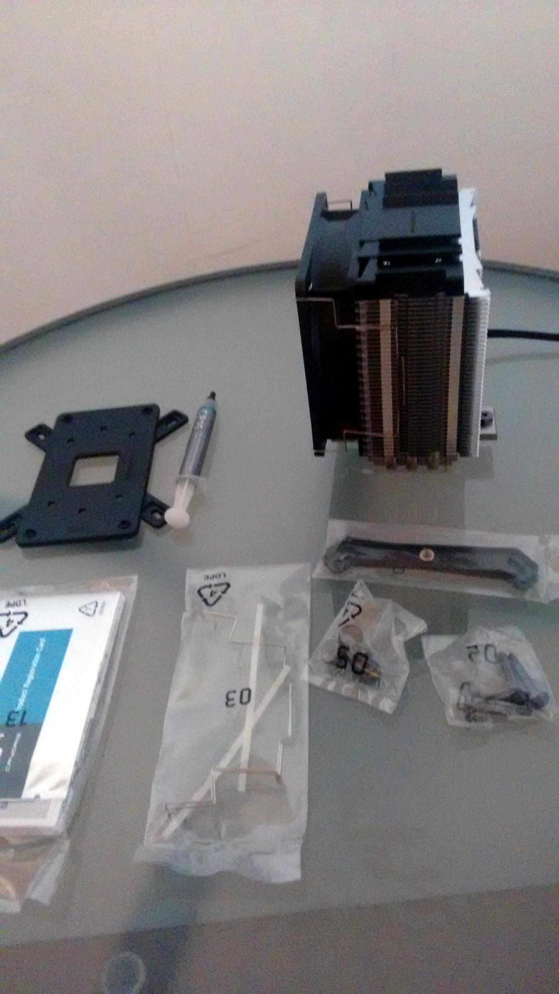

Als Verpackung kommt eine kleine unscheinbare schwarze Box mit den Spezifikationen des Kühlers und mit einem Foto des Kühlers darauf zu euch. Innen erwartet euch dann der Kühlkörper mit bereits montiertem Lüfter und in einem kleinem Extrafach liegt dann das Zubehör wie Wärmeleitpaste, Backplate, Montagezubehör (Schrauben und Streben) und Beschreibung mit Garantiekärtchen.

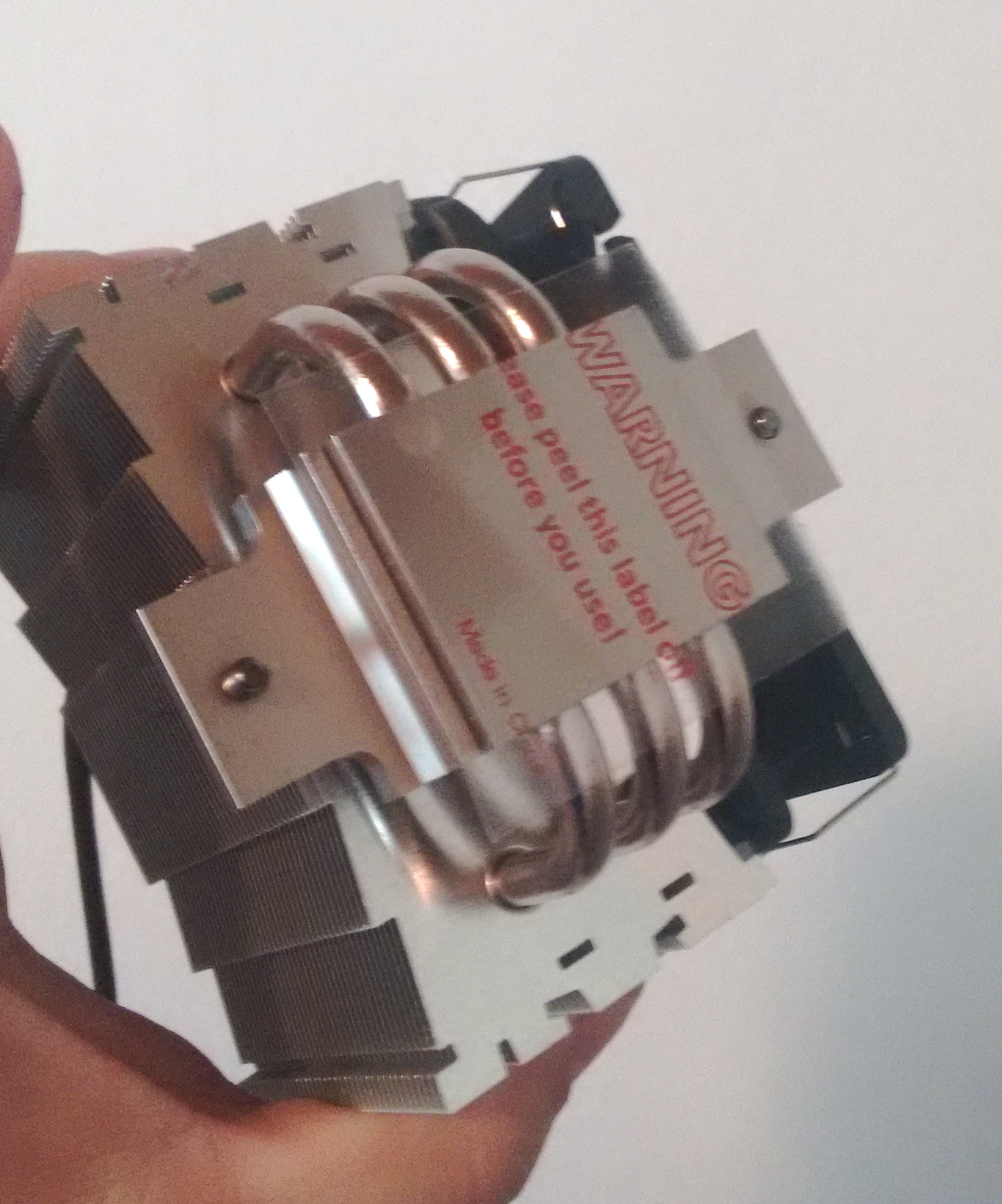

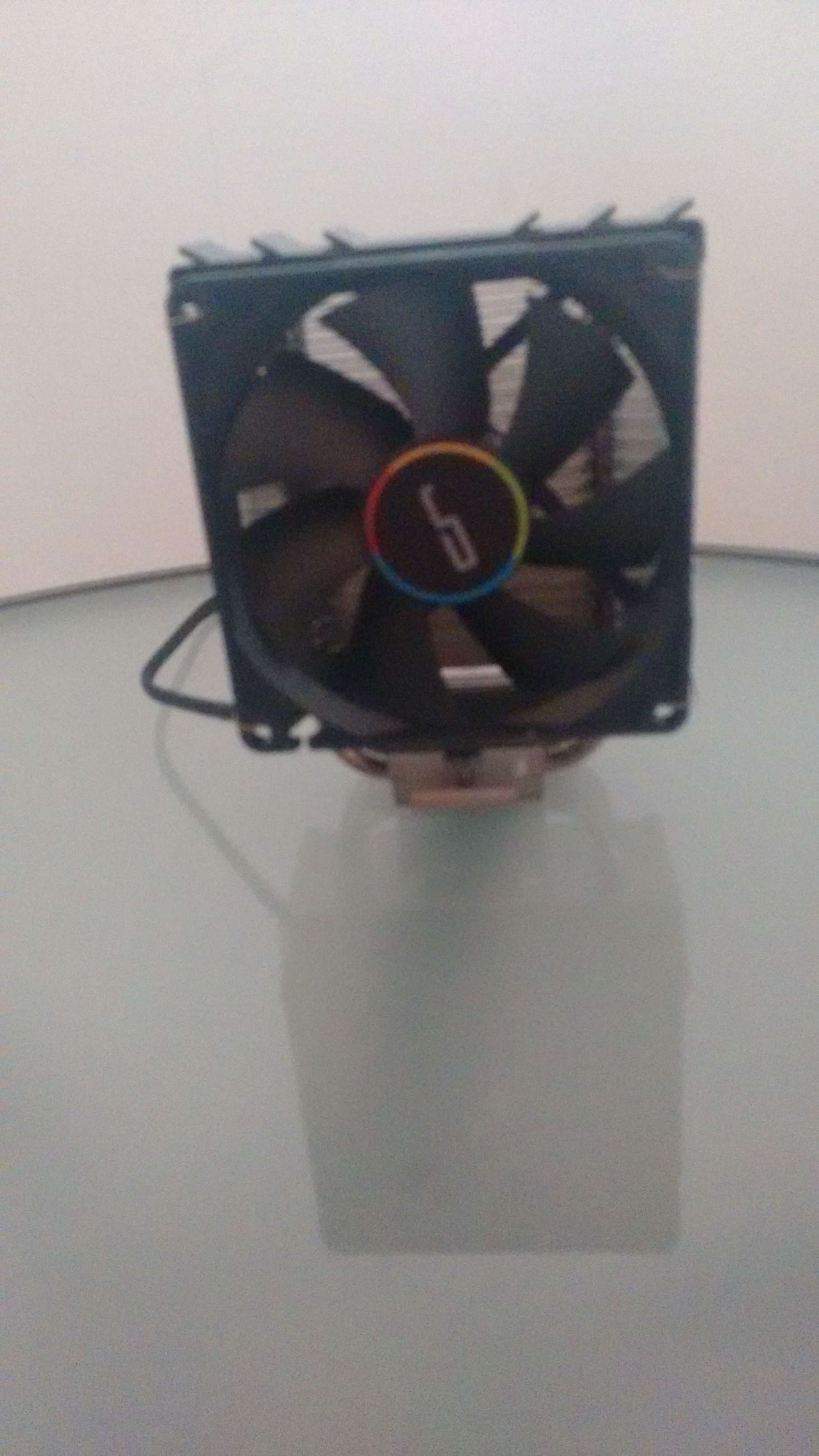

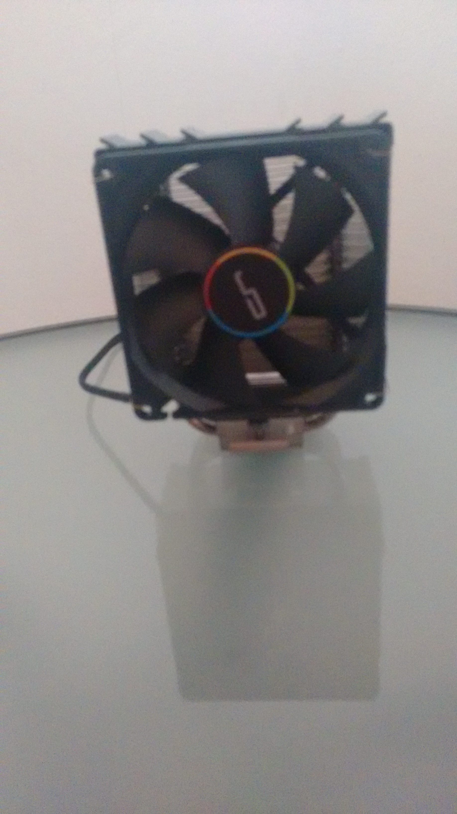

Die Verarbeitung des Kühlkörpers ist sehr gut gelungen. Nichts wackelt oder lässt sich allzu leicht verbiegen auch optisch war ich positiv überrascht. Er sieht aus wie ein kleiner Streber im positiven Sinne, unscheinbar an seinem Platz aber dennoch präsent.

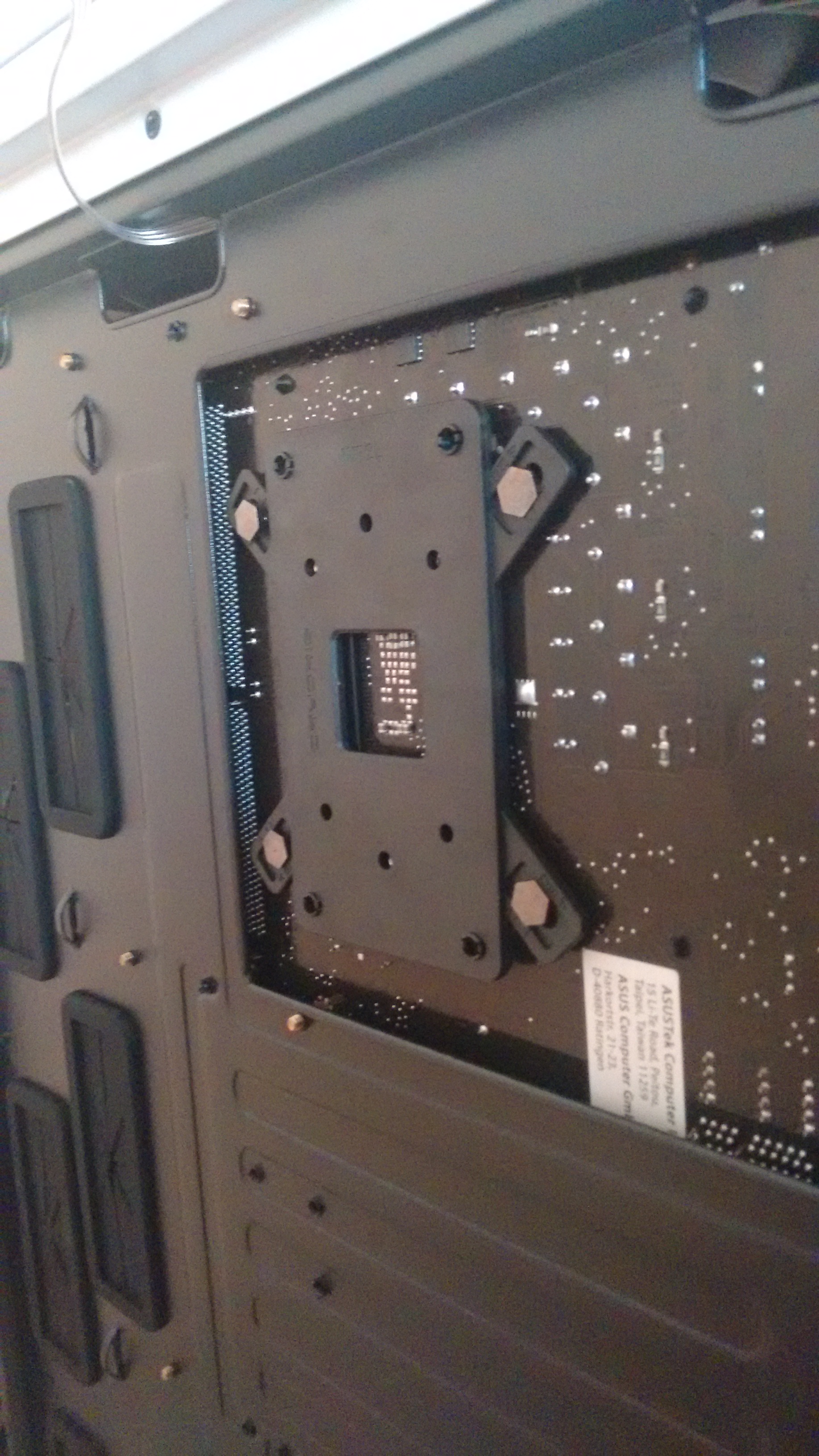

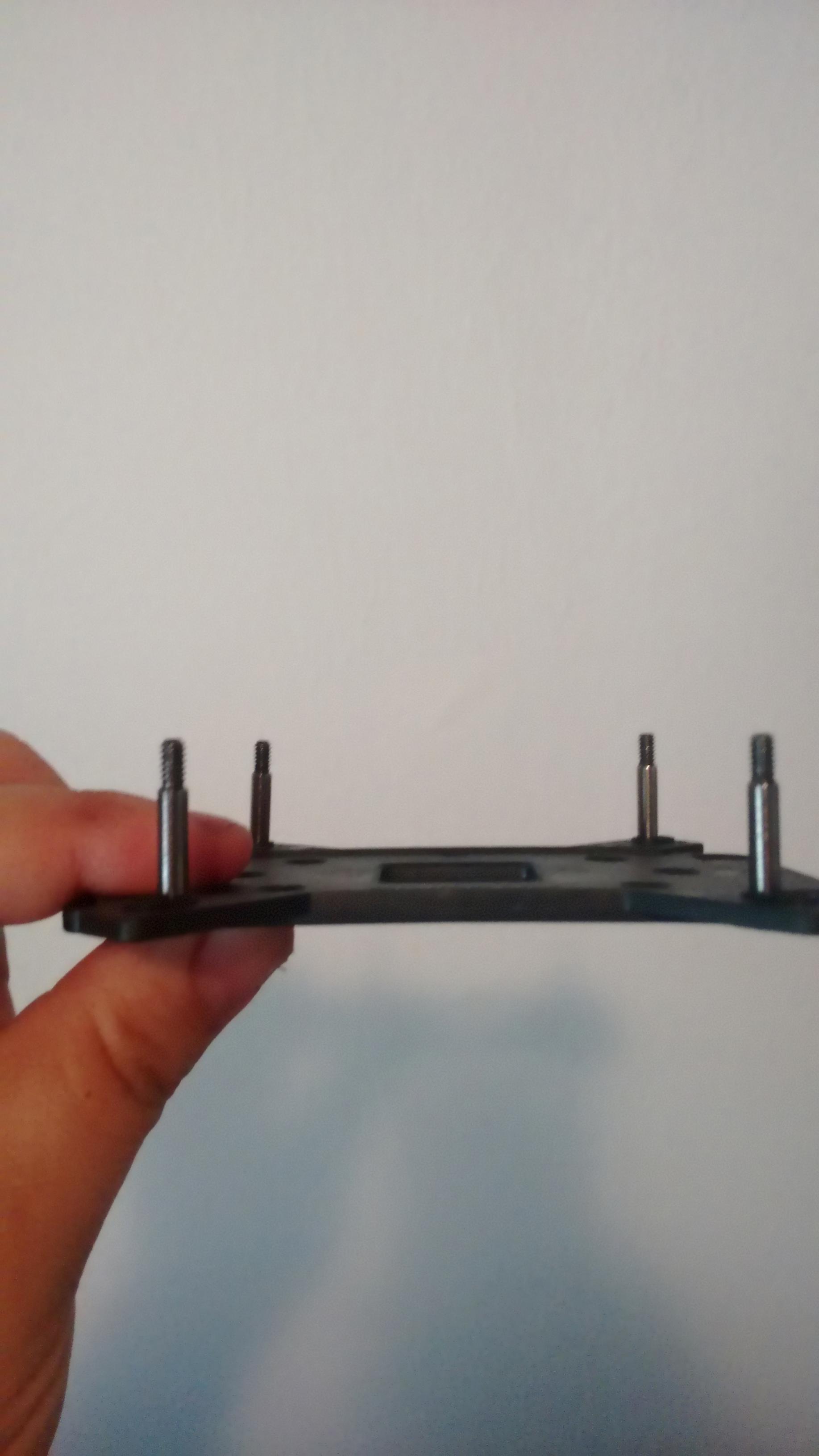

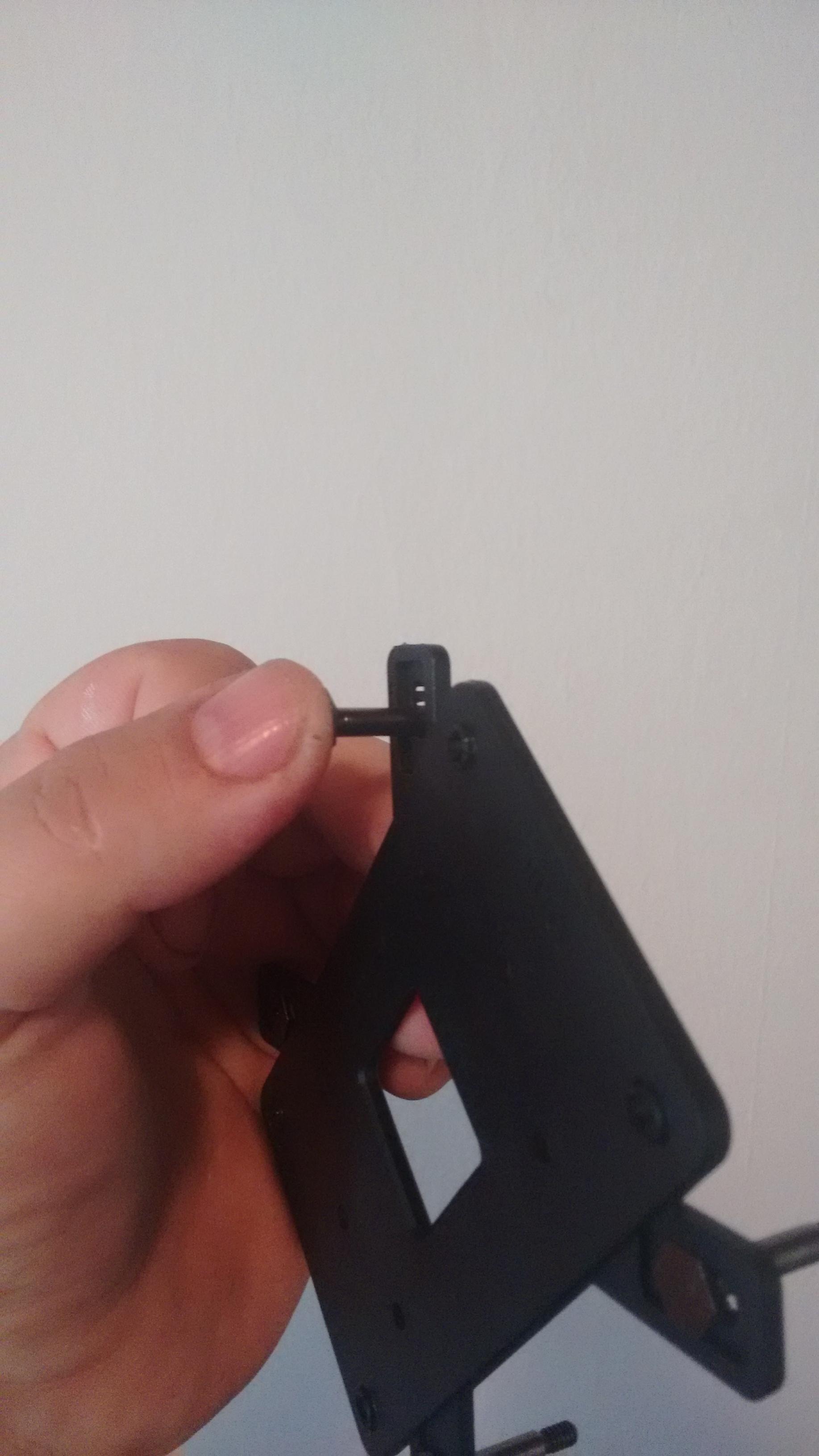

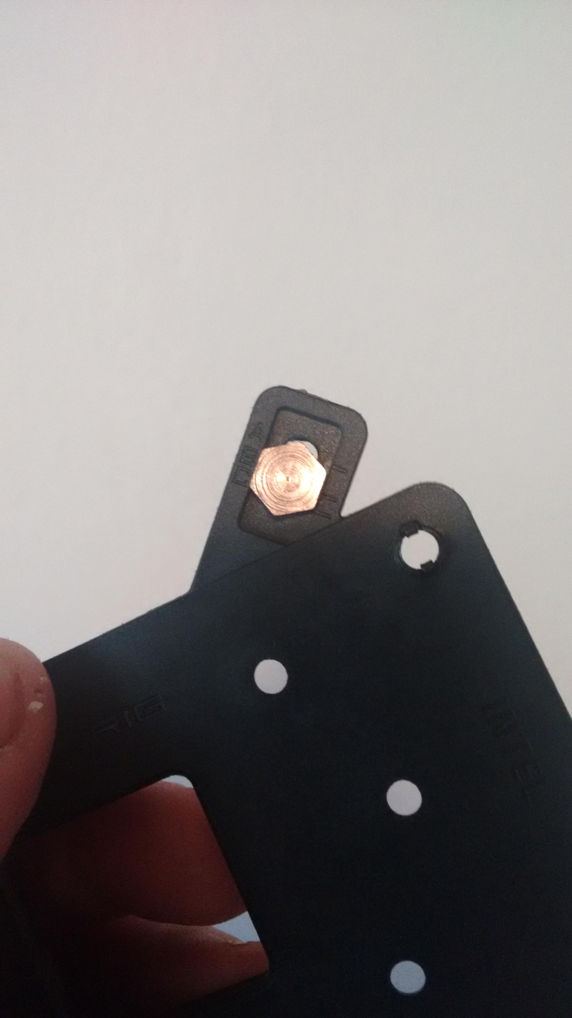

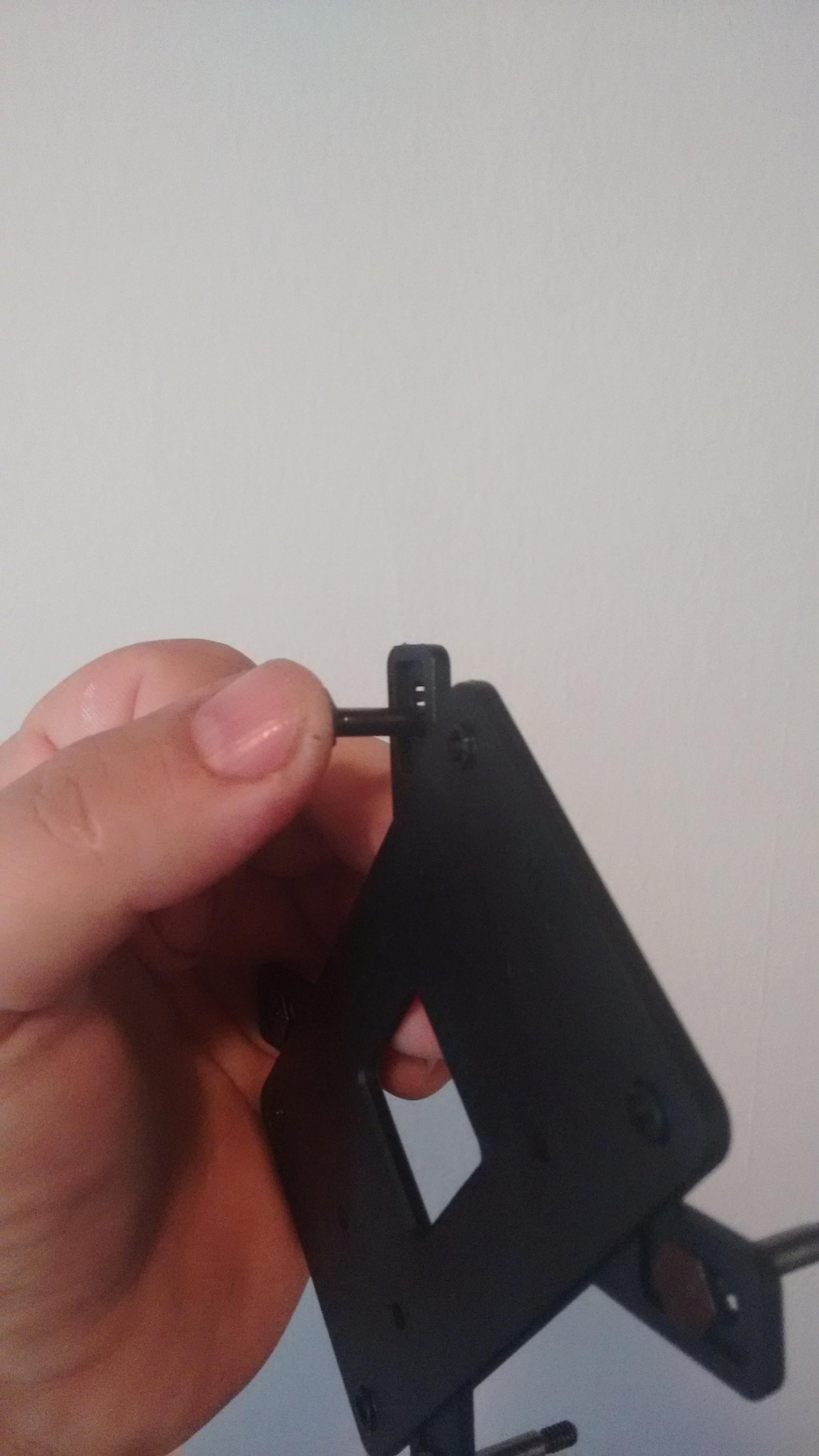

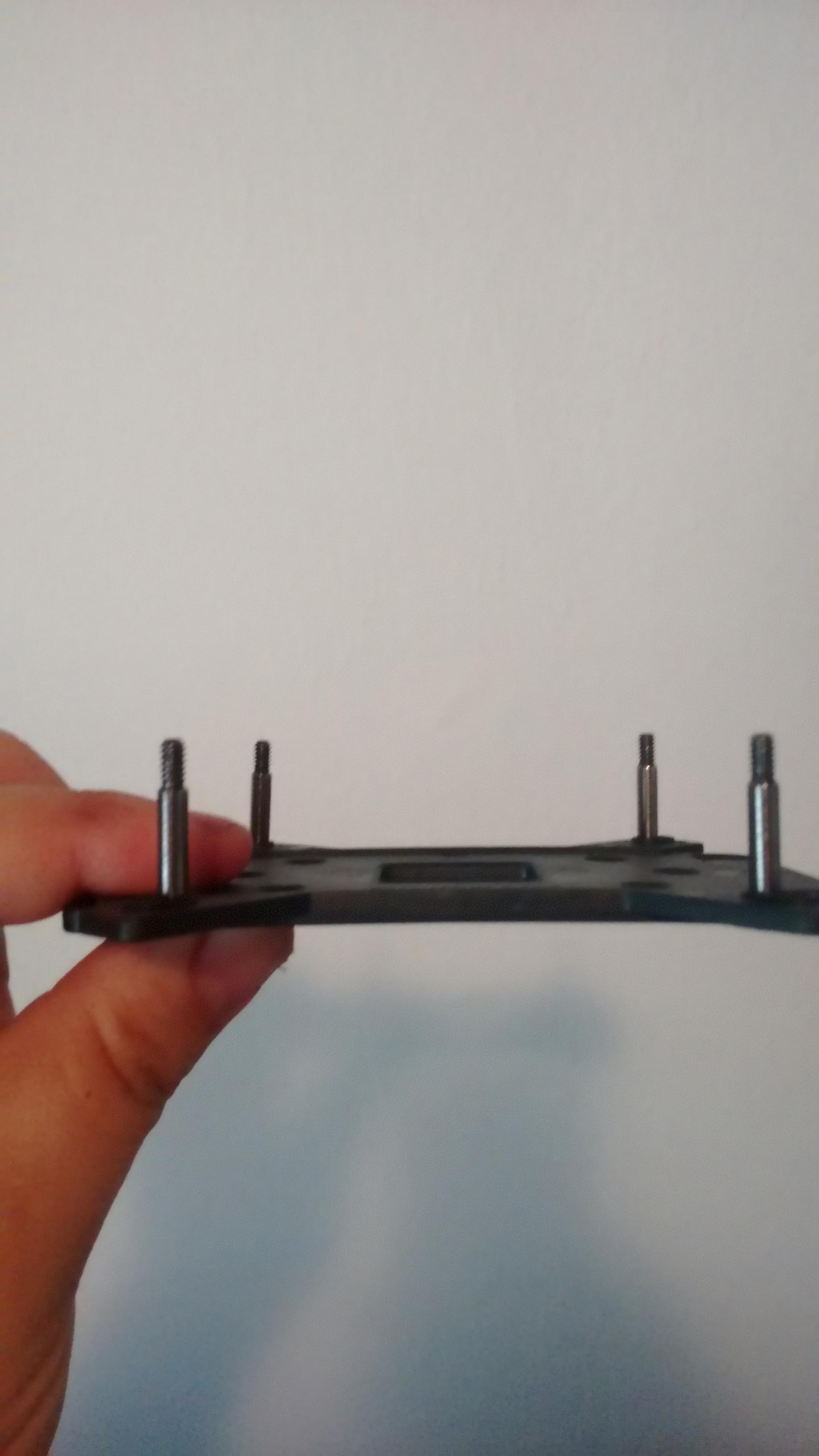

Man nimmt sich die Backplate und montiert die mitgelieferten Schrauben so das sie hinten in der Führung plan aufliegen. Der richtige Abstand wird durch vorgegebene Rundungen im Plastik definiert. Diese Rundungen halten die Schrauben auch durch eine Nut in der Schraube an ihrer Position.

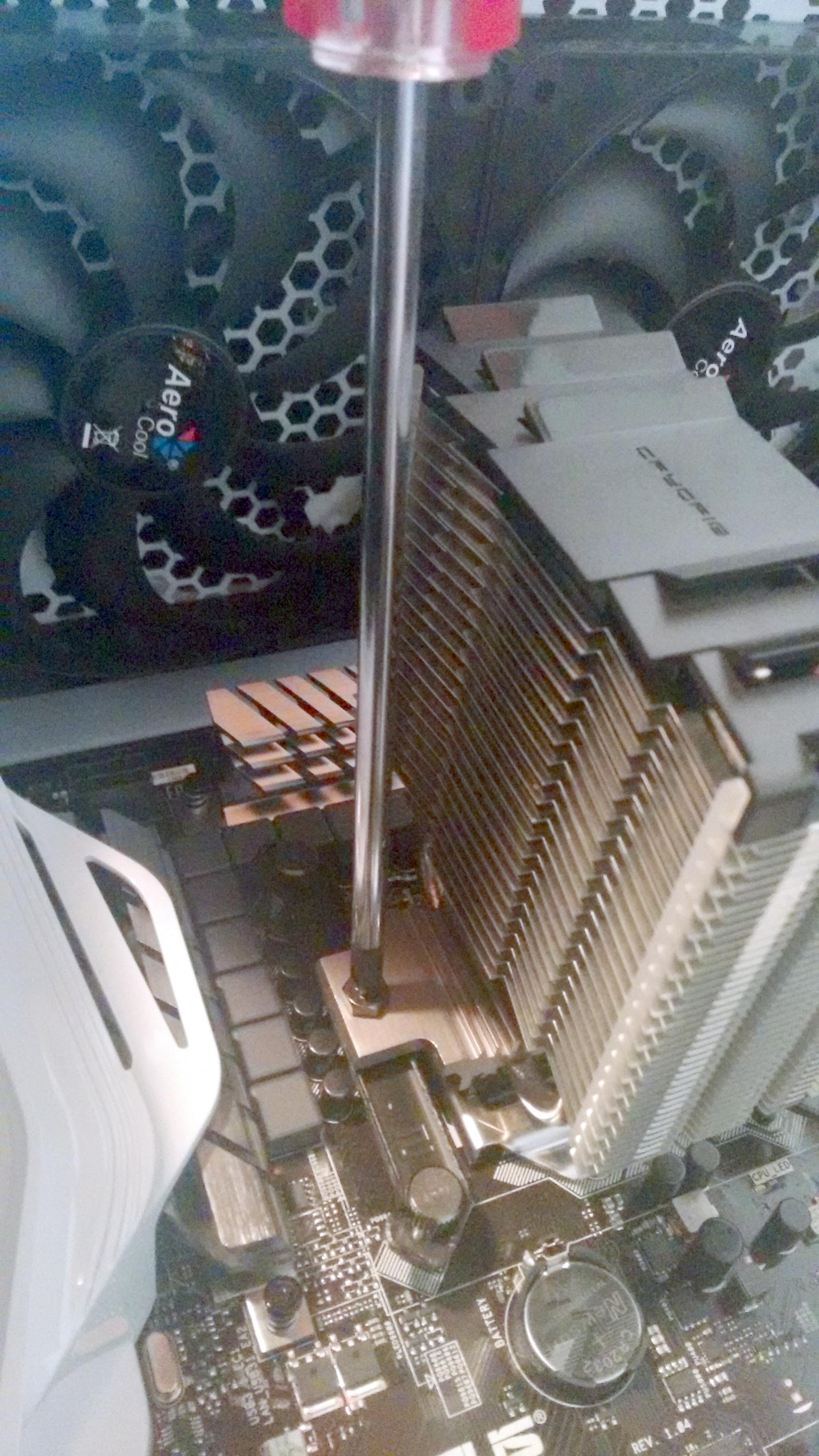

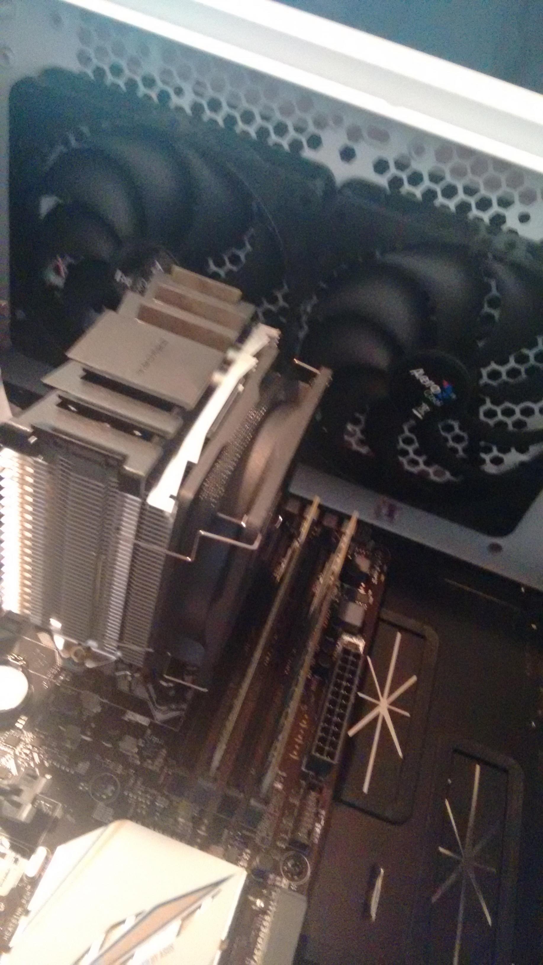

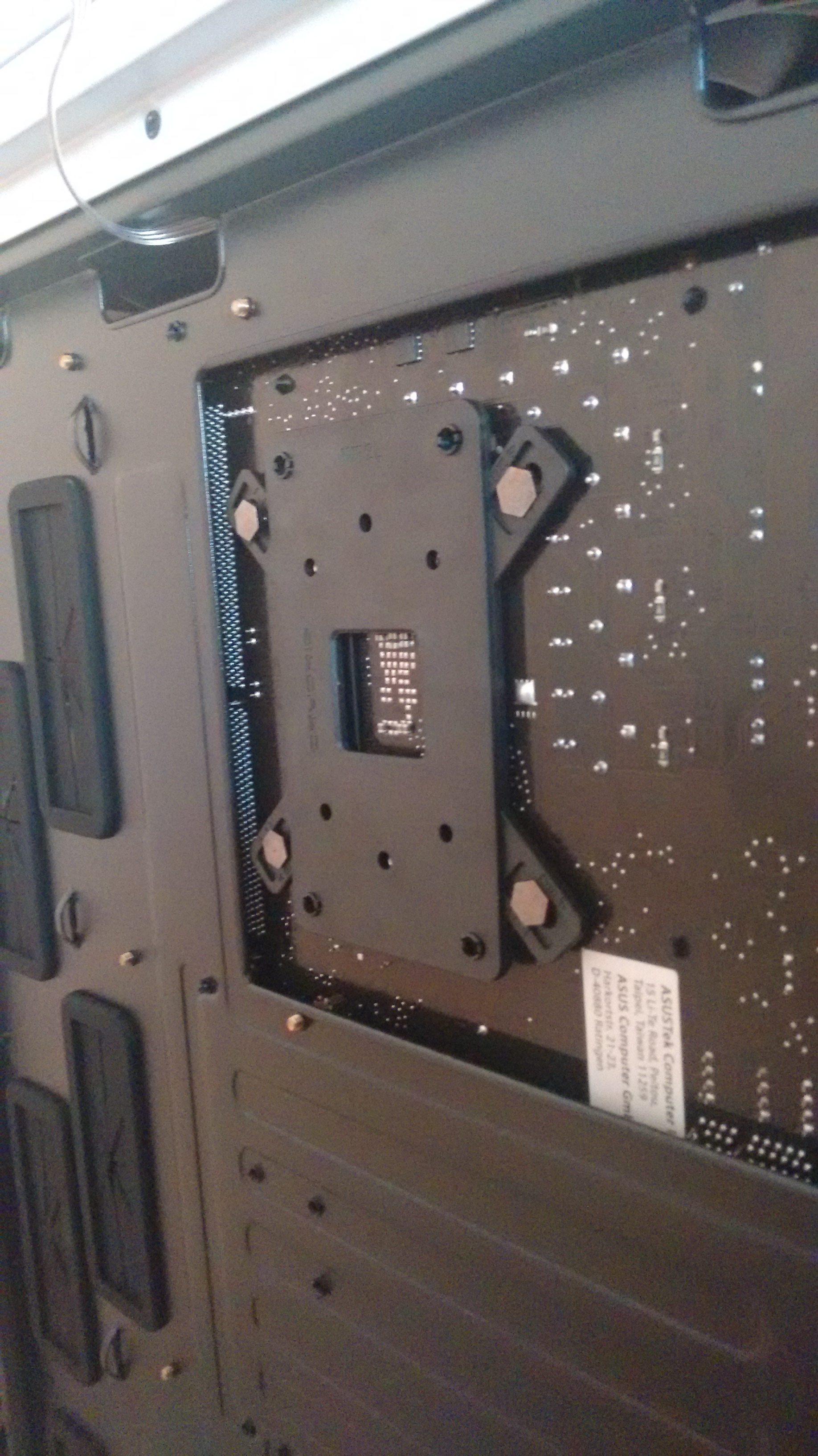

Nun wird die Backplate und die darauf befindlichen Schrauben von hinten ans Mainboard und durch die Sockelbohrungen geführt. Auf der anderen Seite werden nun die Streben aufgesetzt und Mittels Muttern fixiert. Je nach dem in welche Richtung man die Streben setzt kann eine horizontale oder einer vertikale Position des Kühlers erreicht werden. Man muss nur darauf Achten, dass die gebogen Enden der Streben vom Sockel weg zeigen. Nun nur noch die Muttern anziehenund dieser Teil wäre geschafft.

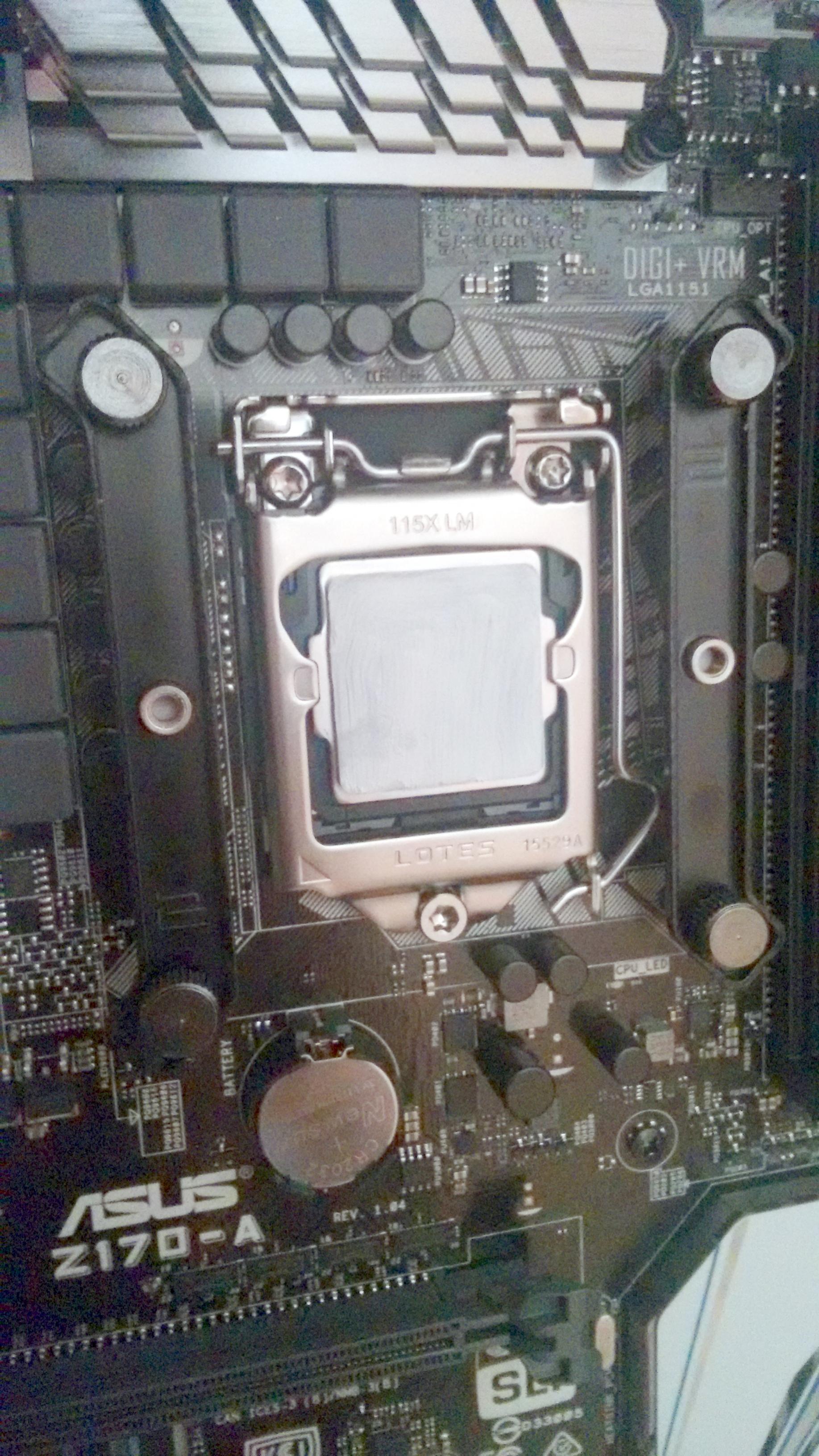

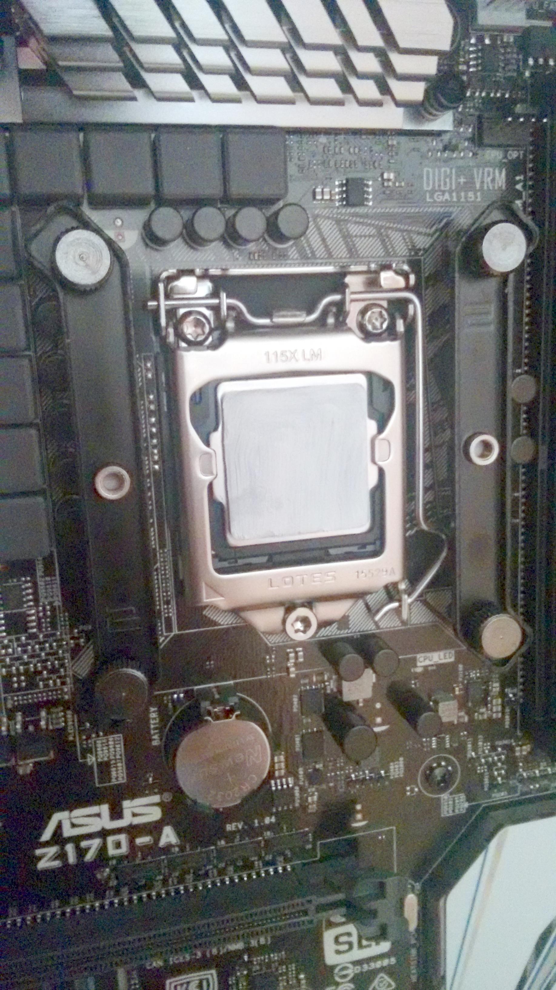

Nun trägt man die Wärmeleitpaste dünn auf die CPU auf und demontiert den vorinstallierten Lüfter vom Kühlkörper um eine Montage mittels Schraubenzieher zu ermöglichen. Der Kühlkörper wird nun in gewünschter position an den Streben fixiert. Dies erfordert ein wenig Geschick da man nicht sieht wo sich die Löcher in den Streben befinden und es zum hin und her Rutschen des Kühlkörpers auf der Wärmeleitpaste kommen kann. Beim Festziehen zieht man die Backplate an den Kühlkörper und ermöglicht so einen stabilen halt. Dabei bog sich die Plastikbackplate durch was ich persönlich für unschön halte, da wäre mir eine Backplate aus Metal lieber gewesen, aber bei dem Kampfpreis wohl nicht machbar.

- Backplate biegt sich beim anziehen (da nur aus Hartplastik)

Der Cryorig M9i ist für mich eine kleine Überraschung. Er ist ein sehr guter boxed Lüfter Ersatz. Auch wenn er es schafft meinen 6700k im rahmen zu halten hat er nur wenig Overclocking Spielraum. Aber wer das möchte kauft sich gleich den Cryorig H5 Universal oder noch größere Vertreter. Dieser hier ist so wie es für den Otto Normal Anwender sein soll nicht zu viel aber auch nicht zu wenig, so dass er mMn für alle gedacht ist die nicht übertakten wollen und einfach endlich ruhe vor dem boxed Lüfter haben wollen. Auch die sechs Jahre Garantie (nach Registrierung) sprechen für diesen Kühler.
