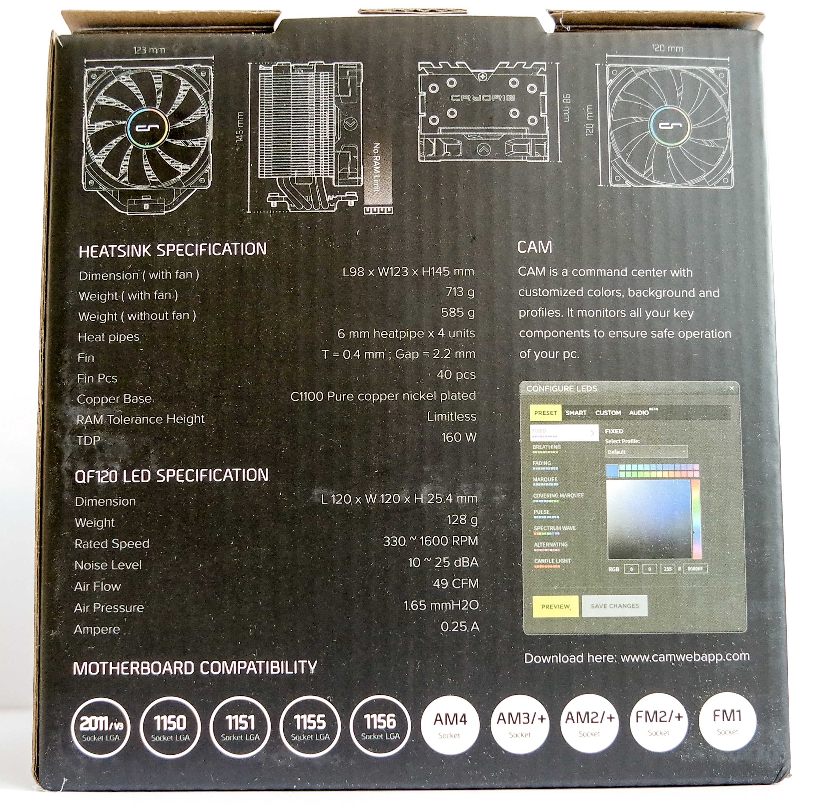

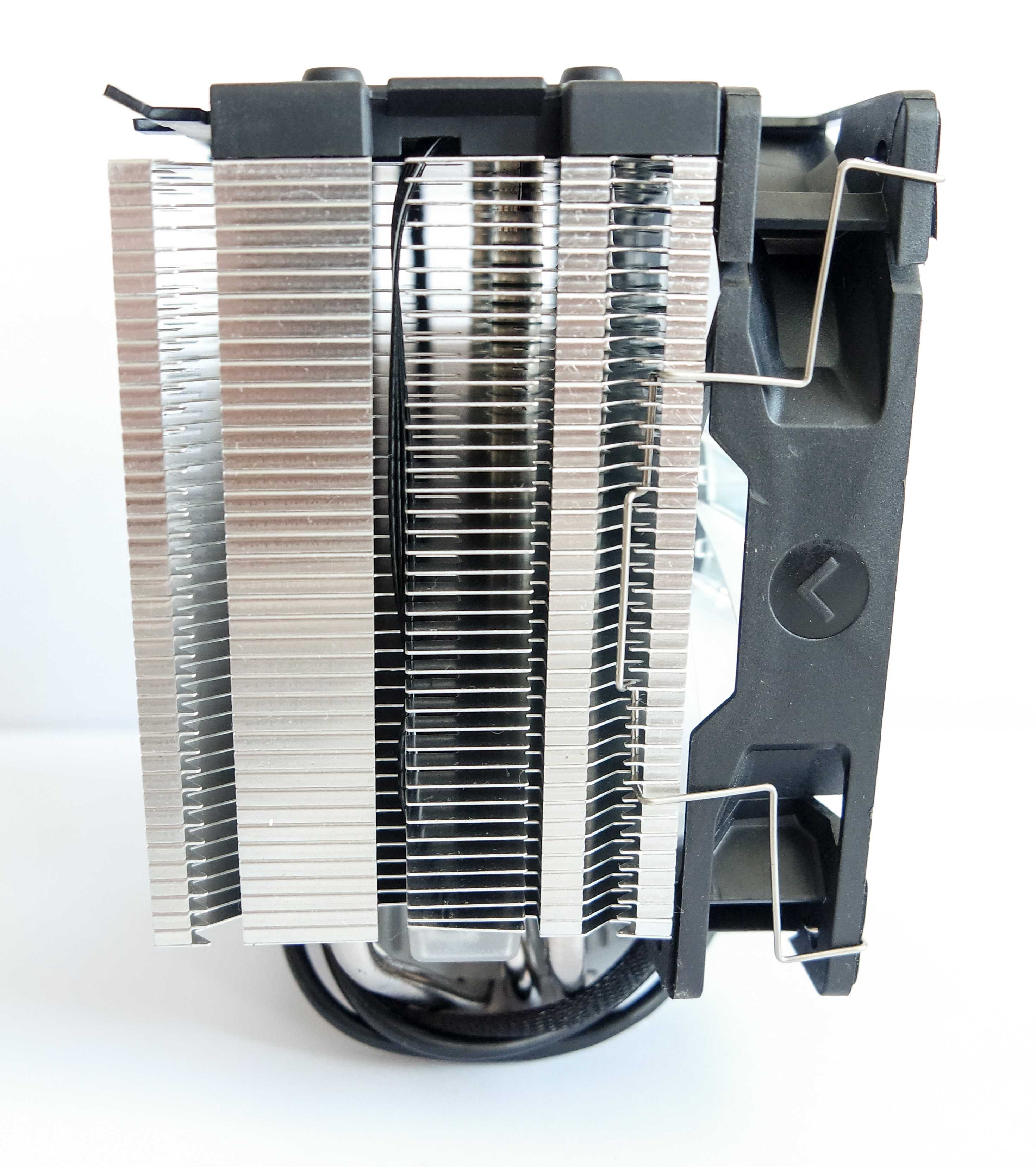

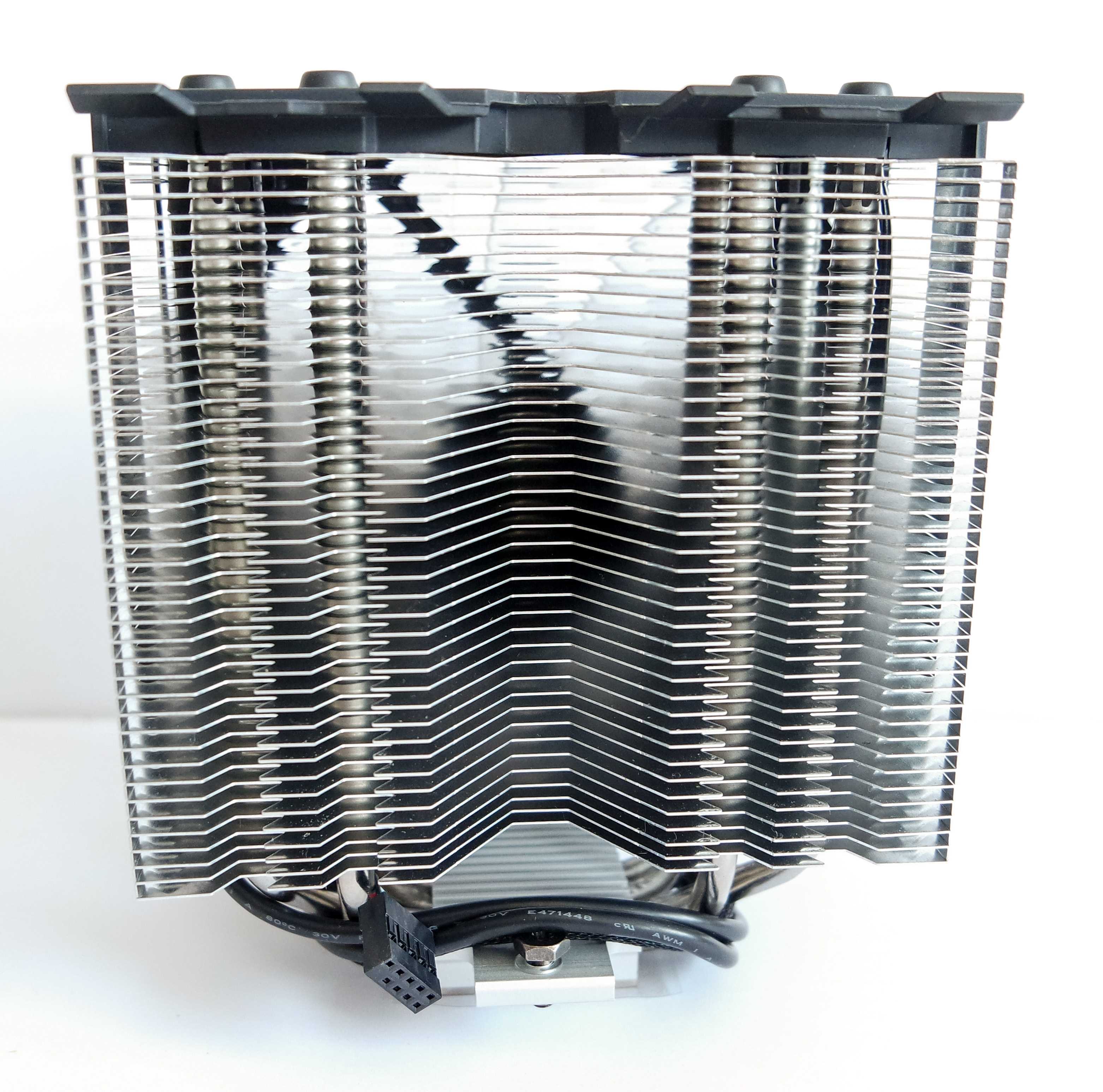

Hersteller Spezifikationen:
Maße Incl. Lüfter: 123x98x145 mm (LxBxH)
Material:
Bodenplatte: C1100-Kupfer, vernickelt
Heatpipes: Kupfer, vernickelt
Kühlrippen: Aluminium
Kühlertyp: Single-Tower-Kühler
Heatpipes: vier 6-mm-Heatpipes
Kühllamellen 40 Stück, Materialstärke 0,4 mm, Abstand 2,2 mm

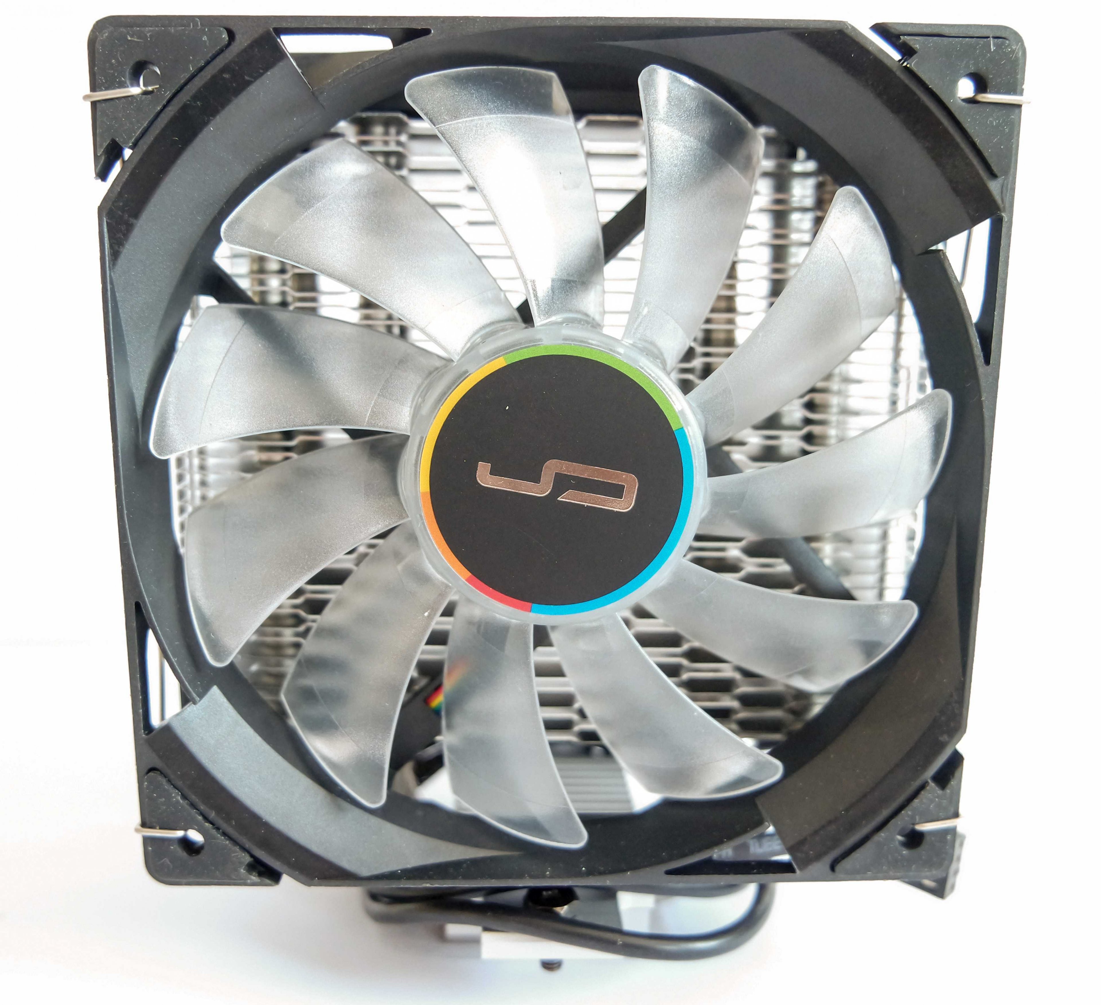

Lüfter Cryorig QF120 LED, 120-mm-PWM-Lüfter mit 330 - 1.600 U/min
2. Lüfter Optional
Sockeleignung:
AMD: AM4, AM3(+), AM2(+), FM1, FM2(+)
Intel: LGA 115x, 2011/V3
Gewicht: 713g incl. Lüfter
Dreiseitensicht​

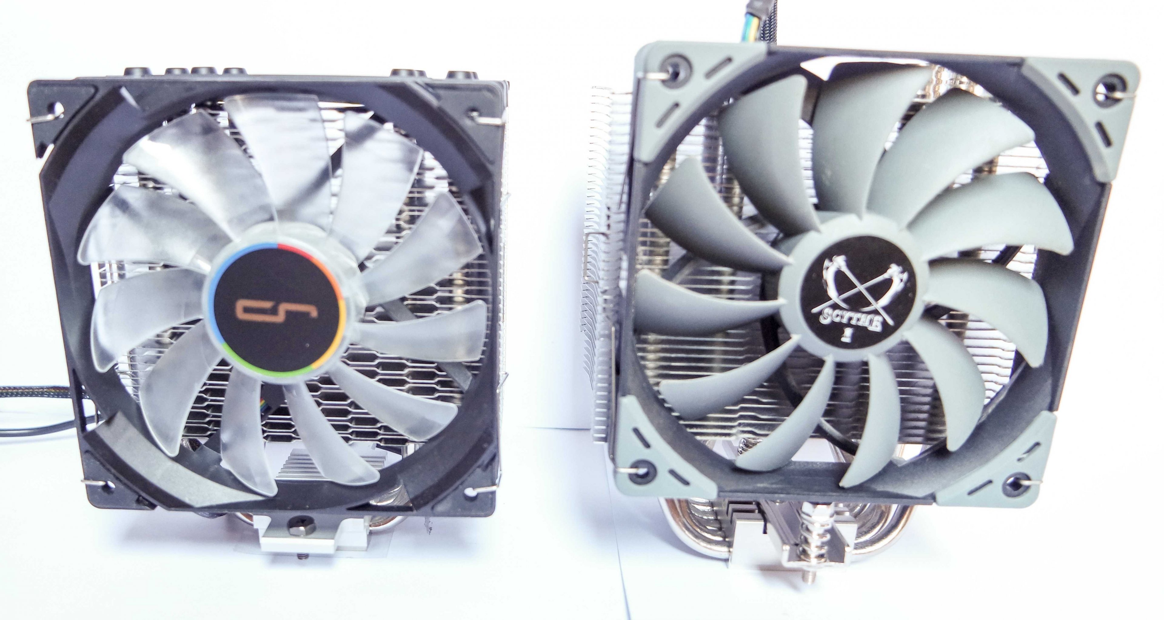

Größenvergleich mit dem Scythe Mugen 5​

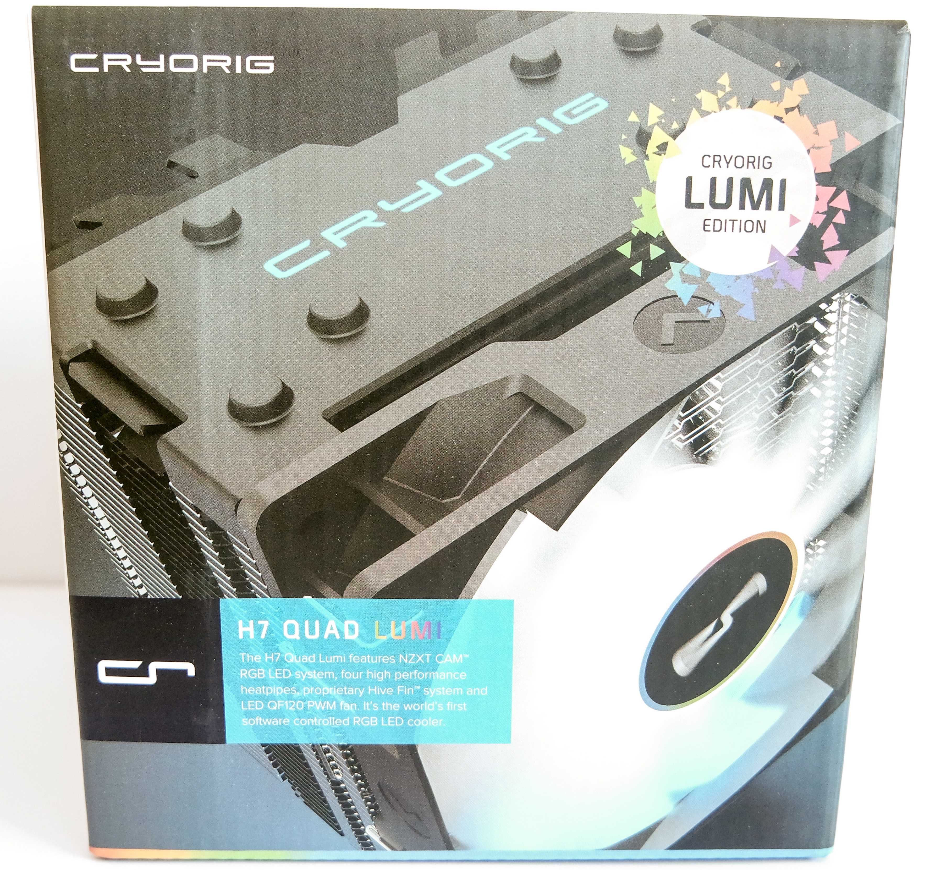

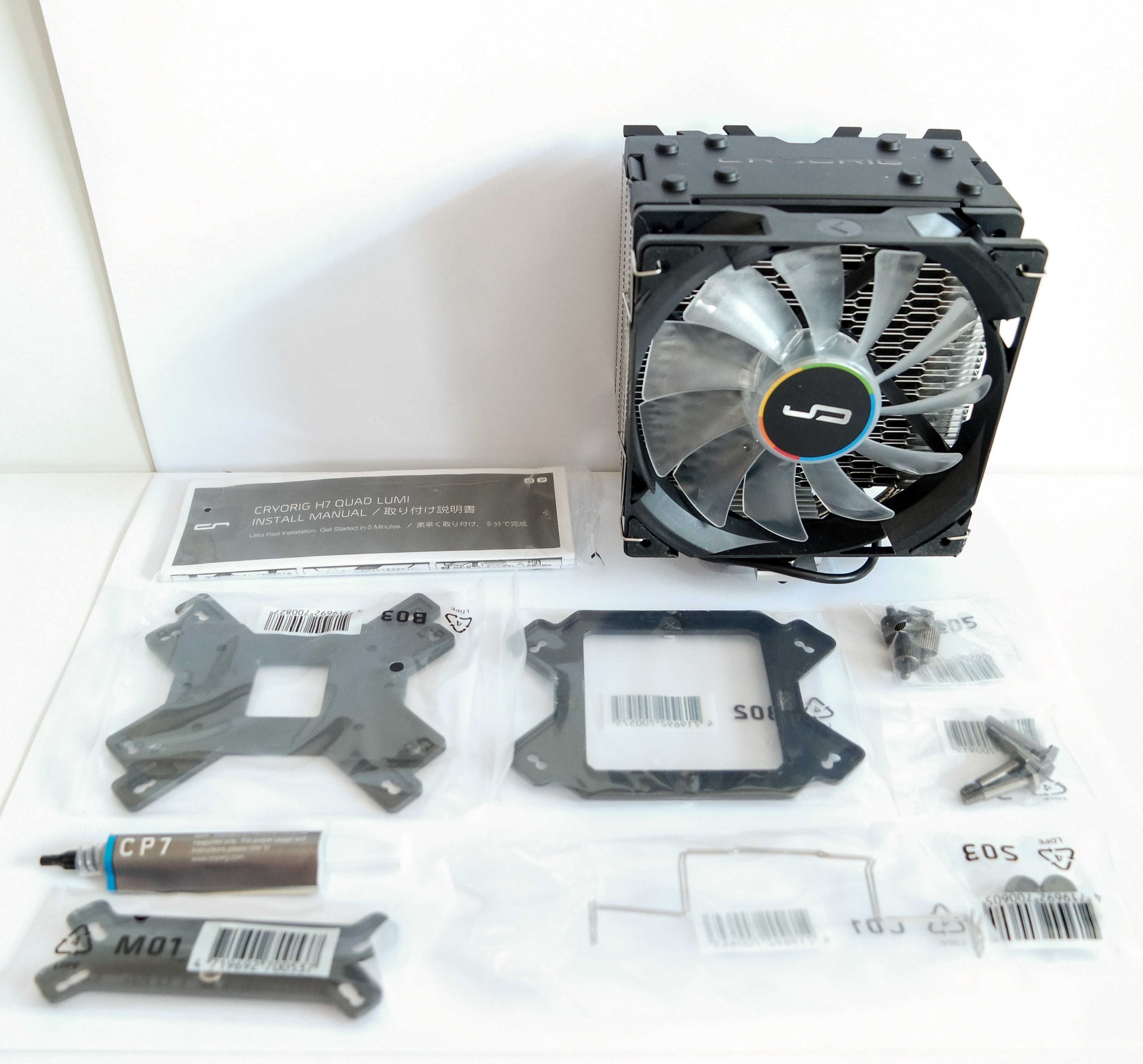

Verpackung und Zubehör:
Die Verpackung des Cryorig ist ein dunkel bedruckter Karton mit dem Abbild des H7 Quad Lumi. Auf der Rückseite befinden sich nochmal alle Daten des Kühlkörpers. Im Lieferumfang befindet sich das Befestigungsmaterial für AMD und Intel Plattformen, der Kühlkörper, der Lüfter, Wärmeleitpaste, Anleitung, Garantieerweiterungskärtchen sowie zwei weitere Befestigungsklammern für einen zusätzlichen Lüfter.

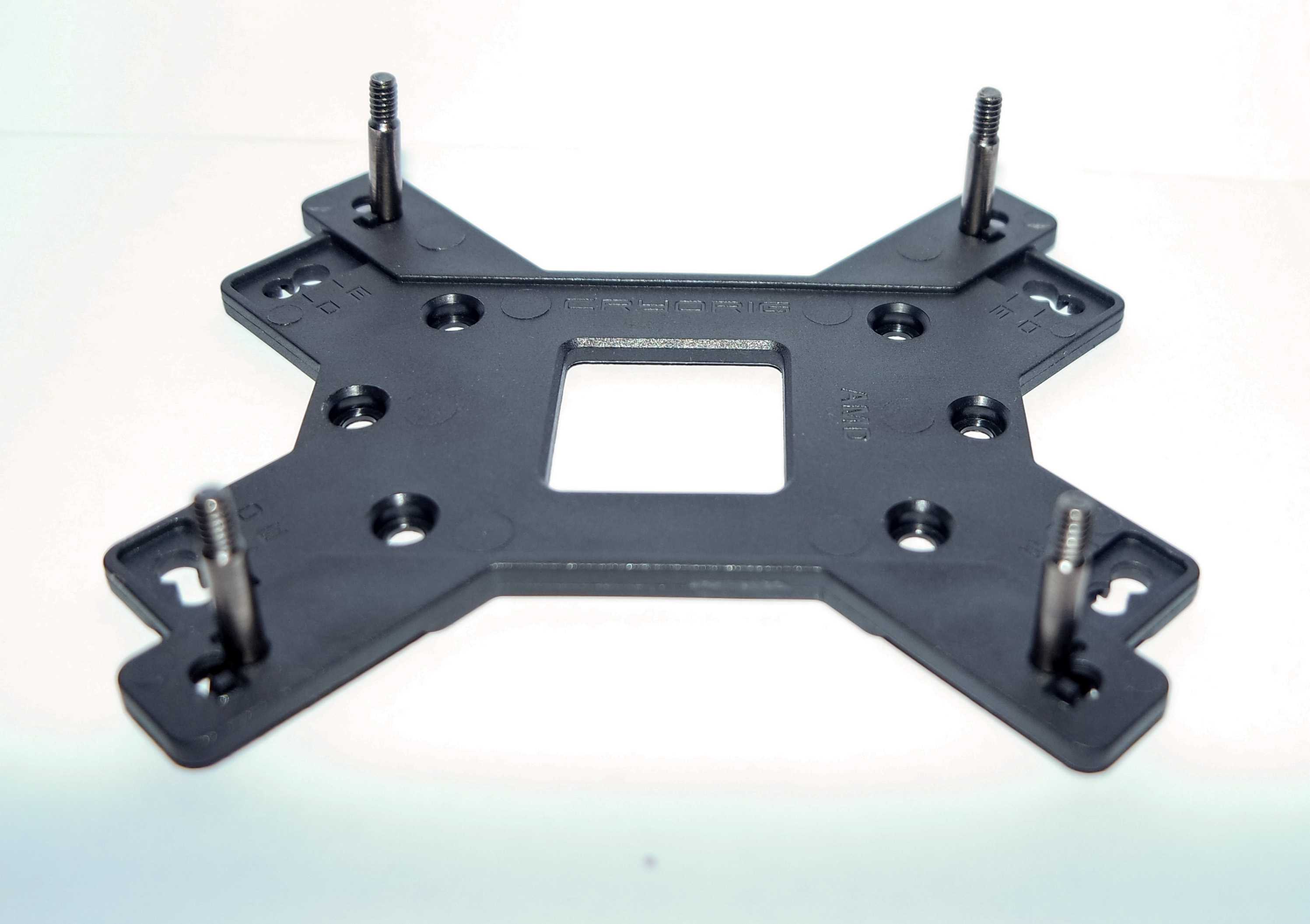

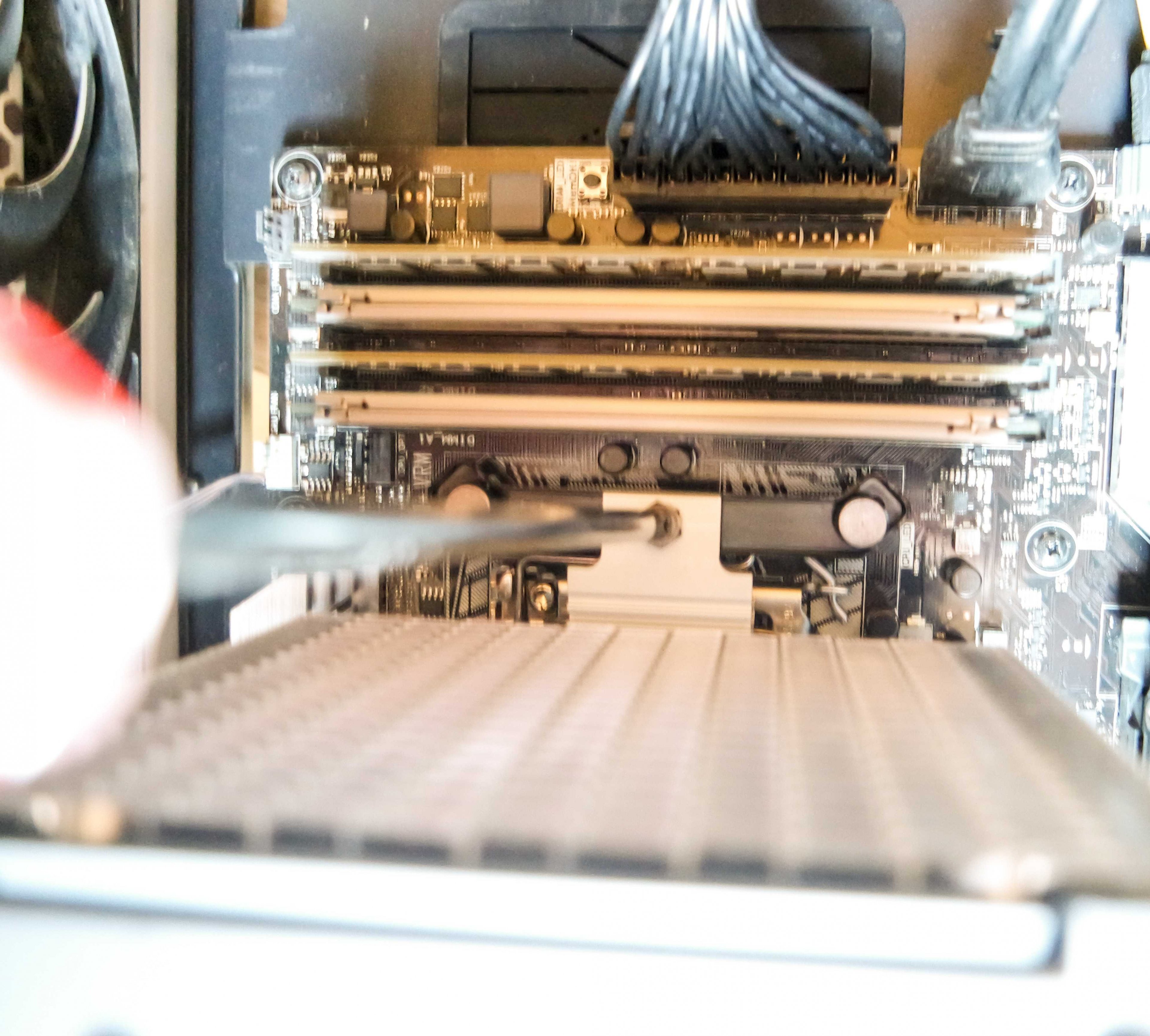

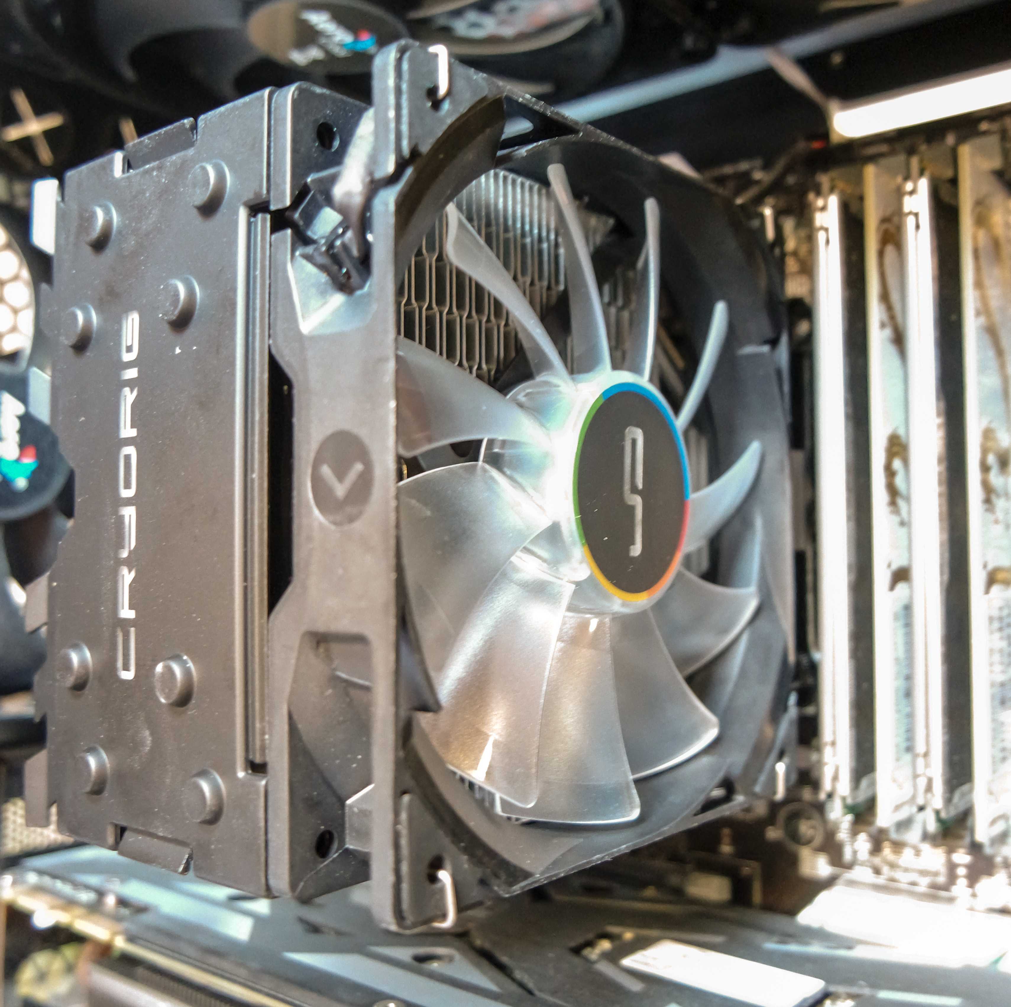

Einbau:

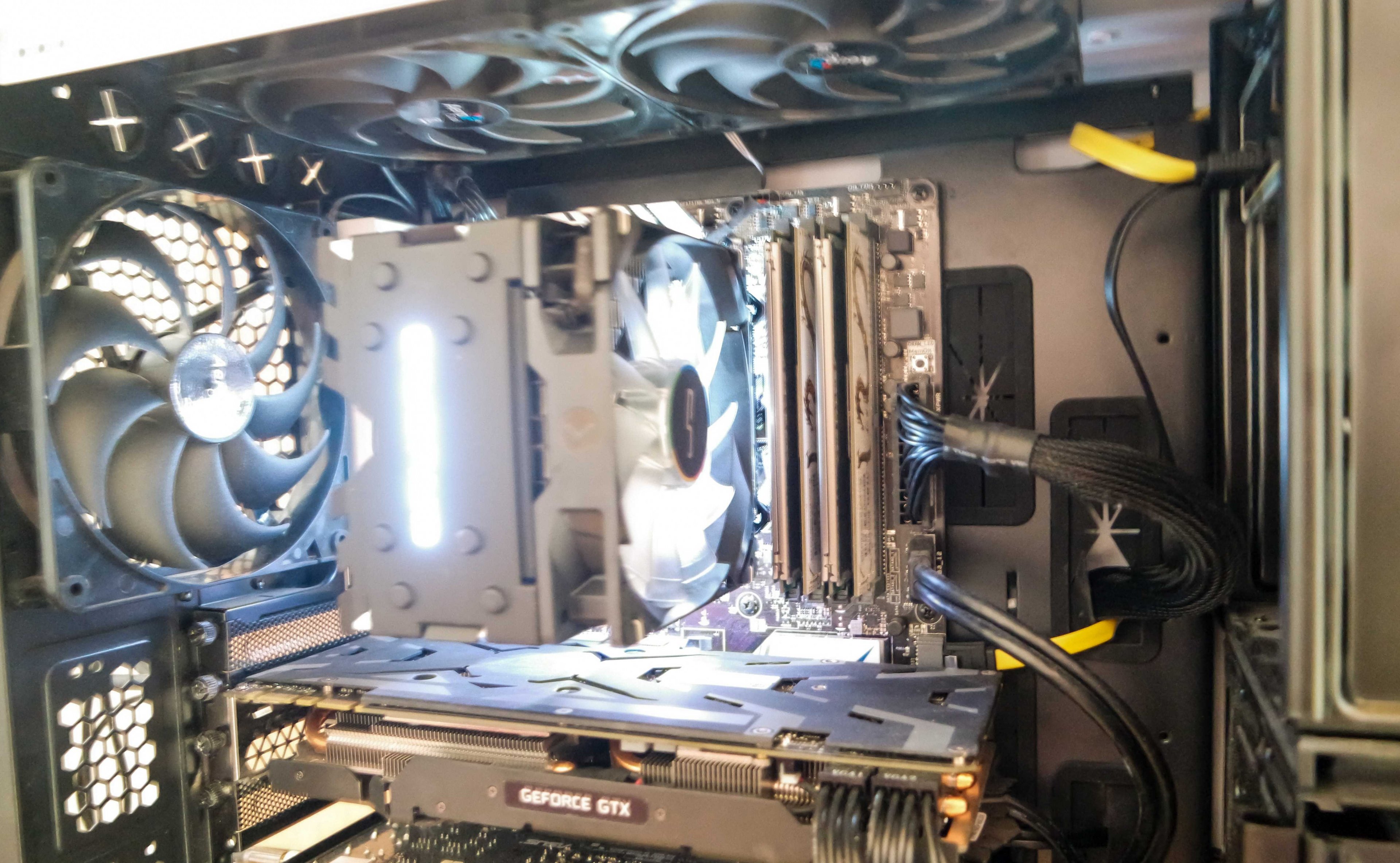

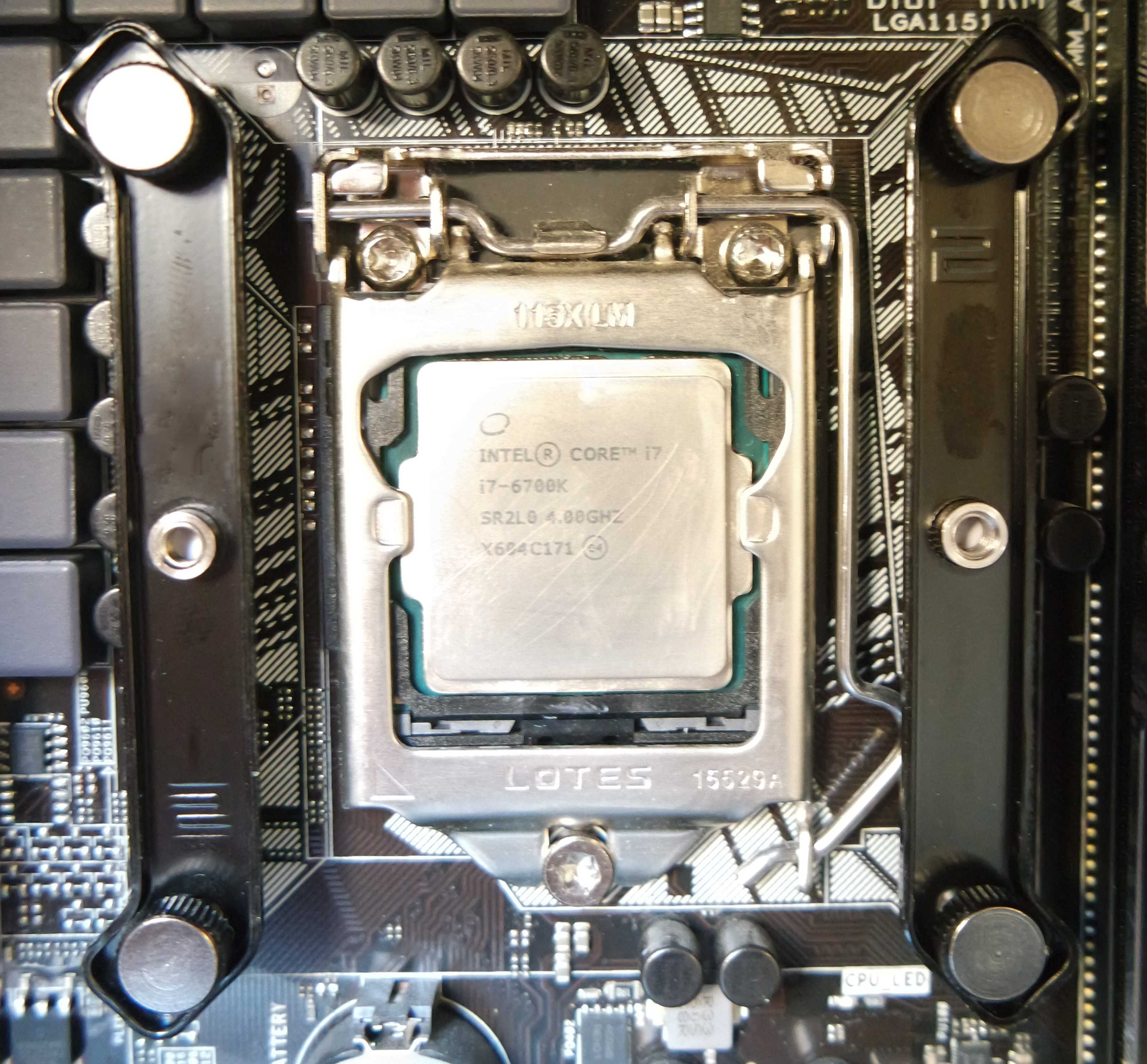

der Einbau geht recht flott von der Hand, auch wenn man für die Montage der Backplate, mit den losen Schrauben, am liebsten 3 Hände zur Verfügung hätte. Ist diese kleine Hürde erst mal gemeistert werden die Halteklammern mit den Winkelstücken nach außen montiert. Hier kann der Einbau auch um 90° gedreht werden,dann kann der Lüfter auch die Luft zur Grafikkarte blasen oder von der Grafikkarte ansaugen, je nach Montagerichtung. In meinem Falle wird der Kühler klassisch verbaut, d.h. Vorne rein hinten raus. Nun Wird die Wärmeleitpaste aufgetragen, diese ist relativ zäh, tut aber ihren Dienst. Danach wird der Kühlkörper montiert mittels zweier Schrauben. Somit ist der gröbste teil der Arbeit erledigt. Nun nur noch Lüfter mit dem Mainboard verbinden und die RGB Beleuchtung mit dem Internen USB-Slot und fertig ist die Montage.
backplate.jpgquerstangen.jpgfestschrauben.jpgeingebaut ohne Beleuchtung.jpg​

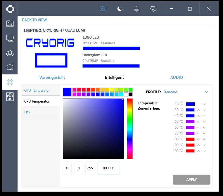

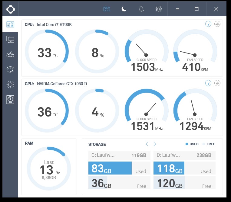

Die RGB - Beleuchtung wird mittels Software von NZXT angesteuert. Diese lässt sich nur im vollem Umfang nutzen wenn man sich registert. Die Beleuchtungsoptionen hingegen sind frei konfigurierbar und sinnvolle Presets wurden bereits angelegt. Die Software generiert bei mir jedoch bei jedem Systemstart eine Warnung dass mein Prozessor 98 °C Heiß ist. Somit musste ich die Notification-Function der CAM-Software deaktivieren. In der Software kann man beide Zonen der RGB – Beleuchtung separat konfigurieren. Die Software ist strukturell recht einfach aufgebaut und stellt den Anwender vor keine großen Rätsel. Einzig die Übersichtsseite mit den einzelnen Messwerten wirkt unaufgeräumt und überfrachtet.

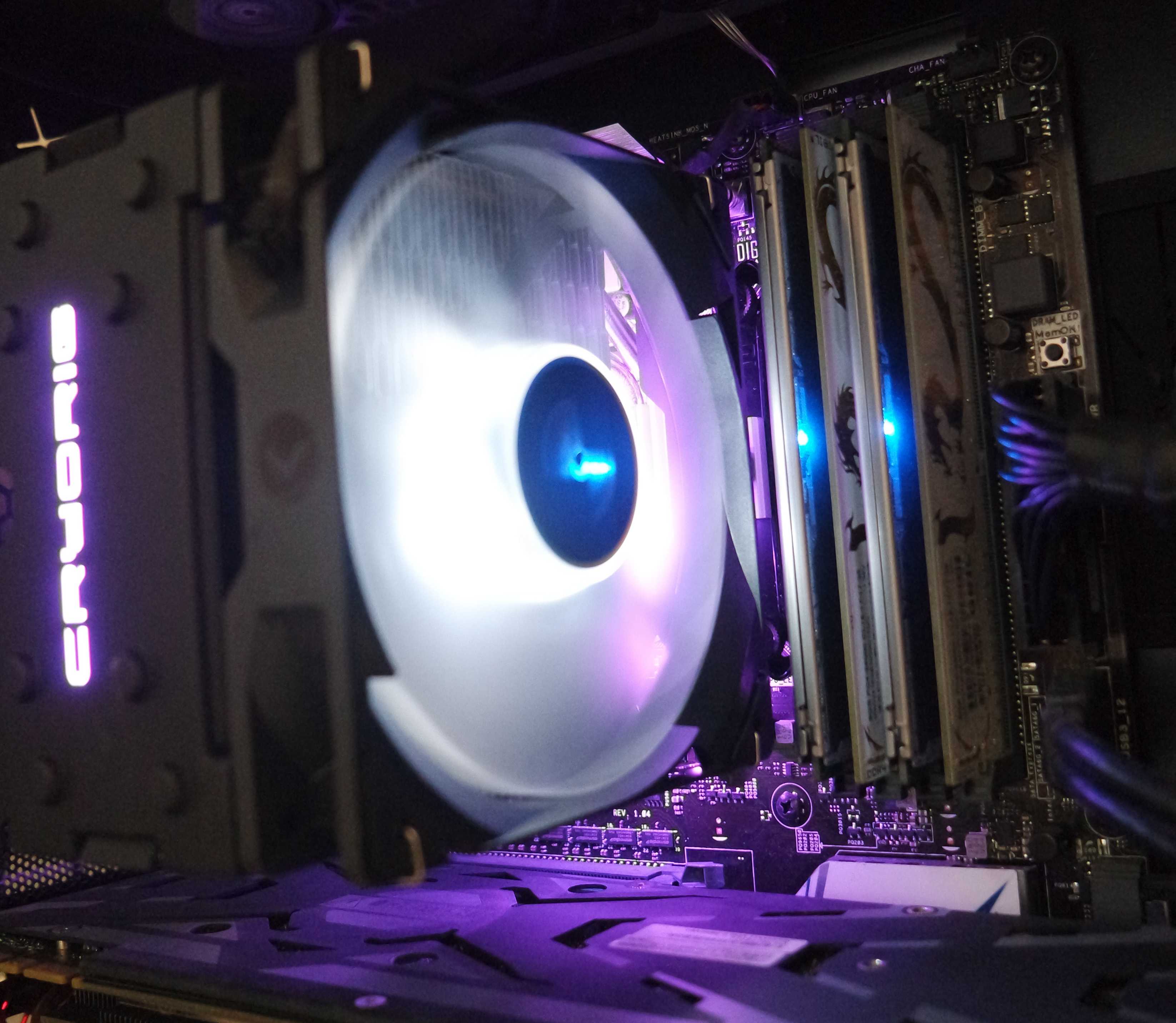

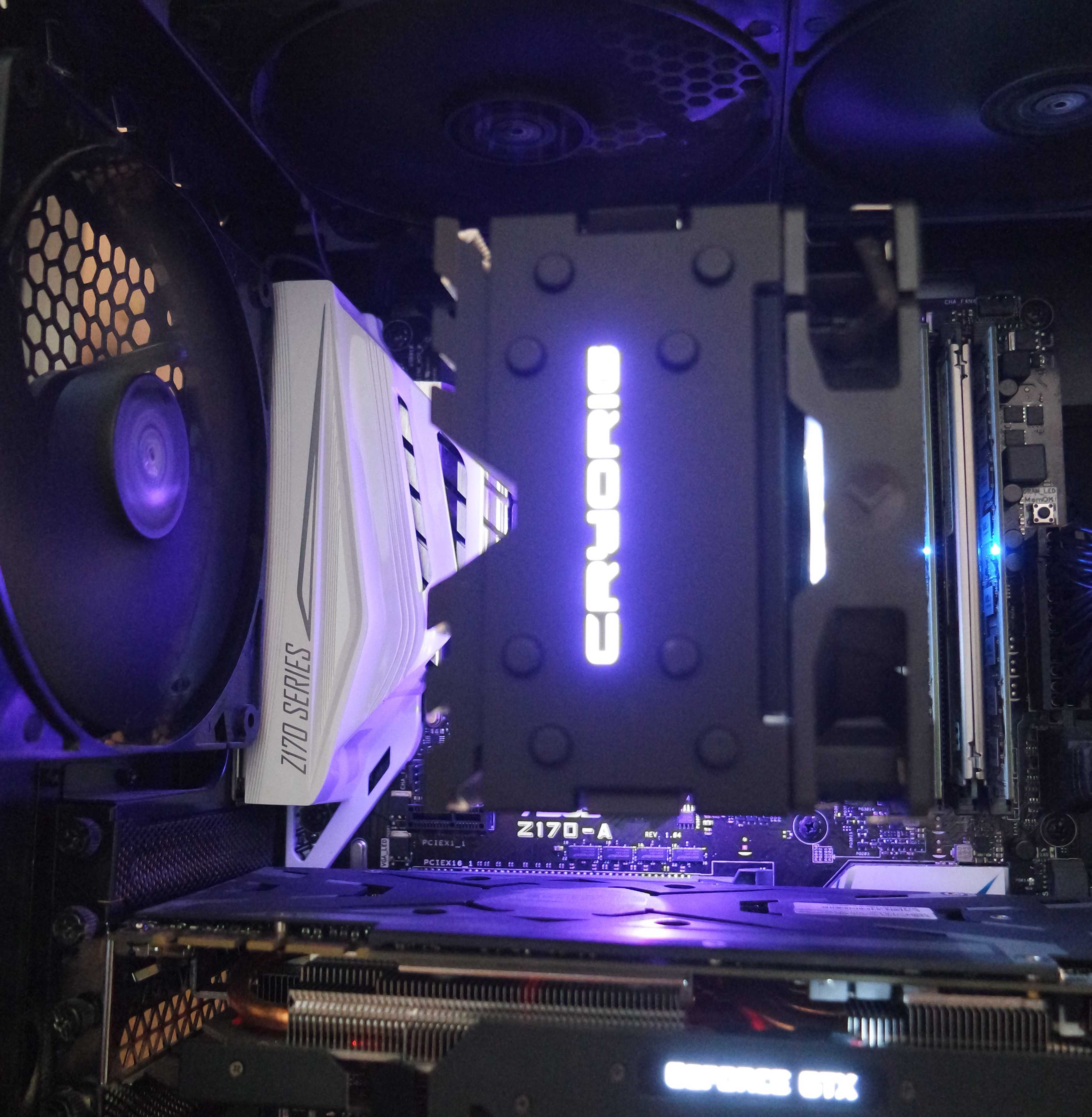

Die Beleuchtung ist in 2 Zonen Aufgeteilt einmal das Logo im oberen Teil des Kühlkörpers und einmal die Beleuchtung am Sockel. Leider leuchtet der Lüfter nur weiß, so dass das gesamte Potential nicht ausgeschöpft wird. Schade eigentlich, so kann die Beleuchtung nicht einheitlich wirken außer in der Farbe weiß.
eingebaut weiß.jpglüftermitbel.jpgtop.jpg​

Montage der Backplate leicht umständlich

Lüfter leuchtet nur weiß während die 2 RGB Zonen anders farbig leuchten
