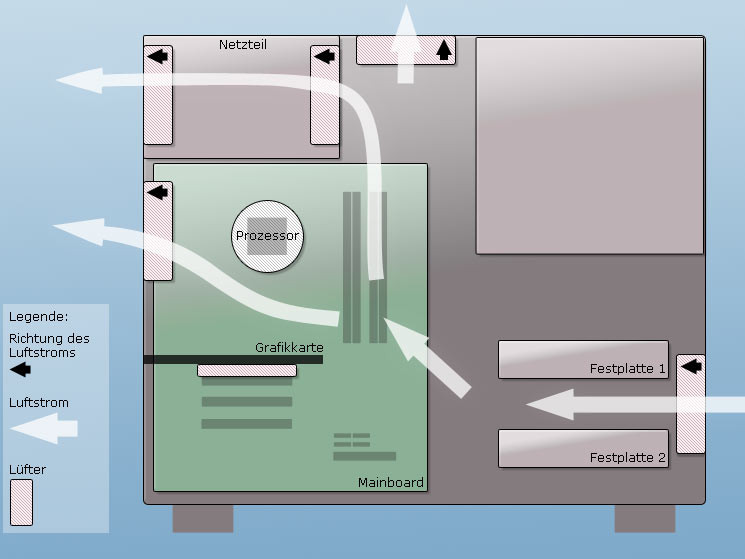

Mach mal einen Snapshot vom Querschnitt deines Gehäuses... zeichne Lüfter und Luftstrom ein....

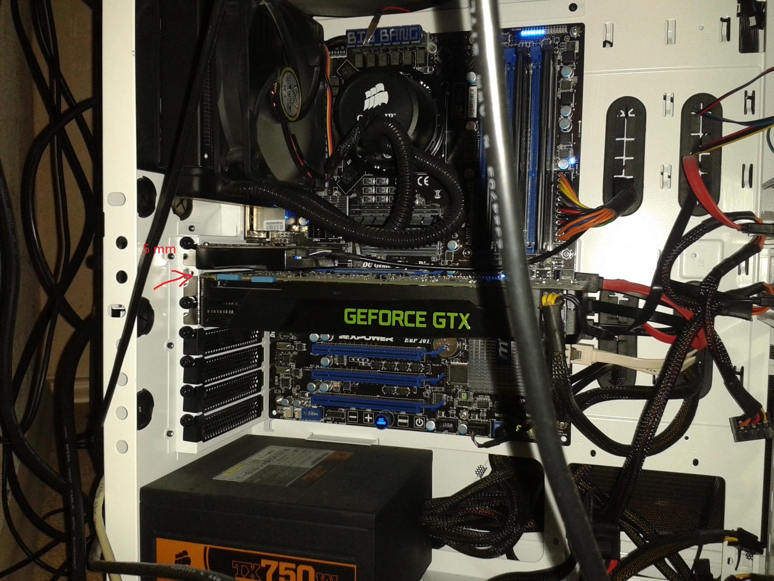

Auf dem Bild sieht man die die Soundkarte über der Graka (und sie hängt wirklich viel zu nah an ihr drann) 5 mm sind Luft da koennte es wirklich heiss werden aber ich habs Gehäuse offen und "belüfte" den Rechner zusatzlich mit nem 40cm Ventilator bei den Temperaturen draußen und vor allem in meiner Dachwohnung kann das dem Teil nur wohltun.

Scheint mir als würde der CPU-Lüfter die Abluft in's Innere ziehen? - wenn ja, dann FALSCH!
Wieviele Lüfter sind sonst noch verbaut?
Bezüglich der GPU/Soundkarte würde ich mir sonst keine sorgen machen, wenn Frontlüfter verbaut sind, die Sie ordentlich mit Frischluft versorgen...
So ein Dachgeschoss kann dazu noch sehr warm werden: 30°C + x ? Darin sehe ich wiederum ein Problem.

Optimiere mal den Lufstrom analog dem hier:
Wenn du es schaffst dem nahe zu kommen dürftest du im Idealfall einige Grad rausholen können.
