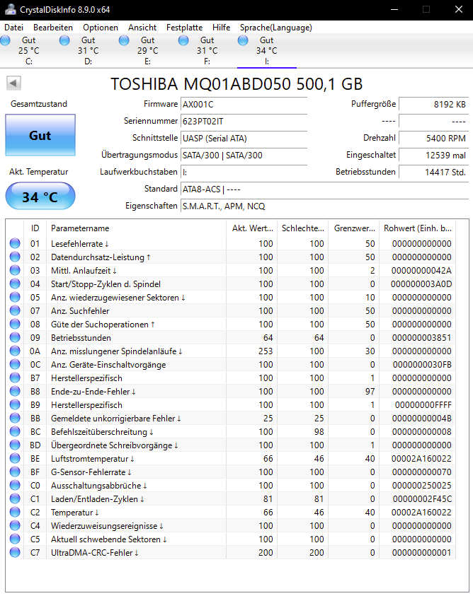

ich habe hie reine 500GB HDD. Die haeb Ich aus einem Notebook ausgebaut. Ich habe diese dann mit CrystalDiskInfo geprüft. Die wurde mit gelb markiert. Also nicht in Ordnung. Bevor Ich die Platte zerstören wollte habe Ich diese noch mit Diskpart zurück gesetzt und komplett formatiert. Das ging auch ohne Fehler. Jetzt schaue Ich noch mal mit CDI und es heißt Die Platte ist okay. Hier der Screenshot:
Jetzt stellt sich mir die Frage wie zuverlässig ist das Tool? und ist es dann immer so das nach einem komplett Formatieren das wieder in Ordnung ist? zumindest bei Stufe gelb. Habe da schon Platten deswegen entsorgt. Also immer erst noch mal komplett formatieren und nochmals checken?

Sicher, dass Geld nicht nur wegen der Temperatur war? Im Notebook ist die HDD ja recht beengt eingebaut (Siehe C2 Wert)
Das Tool selbst liest nur die Smart Werte der HDD aus. Ist also ziemlich gut in seiner Aussage.
Pending Sectors werden beim formatieren geprüft und ggf ersetzt. Da bei dir die Wiederzuweisungsereignisse 0 sind ging die Prüfung wohl gut aus und der Sektor ist nicht mehr markiert.
Das äußert sich so. Das Tool ist insofern 100% zuverlässig, als dass es ohnehin nur eine Datenbank aus der HDD ausliest und dir darstellt.
Die PLATTE meldet das Event, welches für die Einschätzung gelb sorgte, schlicht nicht mehr nach dem formatieren.

10 wiederzugewiesene Sektoren kann man im Endeffekt ignorieren. Ich würde solch eine HDD noch weiter verwenden, da alle anderen Werte vollkommen in Ordnung aussehen.

Daten zeigen keine neu zugewiesene Sektoren also ist da nichts kaputt. Pending sectors kann schon mal vorkommen wenn die Daten im Sektor nicht mehr zur CRC passen, gerne mal durch Stromverlust bei Schreiboperationen verursacht.
Formatieren schreibt alle Sektoren neu und prüft diese.

Da gibts doch gar keine wiederzugewiesenen Sektoren - der Rohwert steht auf 0! Und wenn man sich die G-Sensor-Fehlerrate ansieht, dann hat die Platte 112 mal Stösse registriert und die waren ausschlaggebend für die schwebenden Sektoren, weil dabei zu schreibende Daten durch die entstehende Auslenkung des Schreib-/Lesekopfes nicht korrekt geschrieben werden konnten. Diese ungültigen Daten haben zu nicht lesbaren Sektoren geführt und die schlugen sich bei den schwebenden Sektoren nieder. Die komplette Formatierung der Platte hat das erledigt, alle Sektoren beinhalten wieder konsistente Daten. Thema erledigt, der Platte fehlt nix.

Noch einer der es nicht erstanden hat, die Platte hat laut Screenshot keine Hardwarefehler und hatte vorher auch keine.
Wo steht, dass das der Grund war?
Richtig, nirgends, das kannst du da nicht erkennen.
Außerdem habe ich nicht "wiederzugewiese Sektoren" geschrieben, sondern auf die unkorrigerbaren abgehoben.

Und wieviele Lesefehler 0x01 zeigen die SMART Werte? ...eben, hier konnte nach einigen Lesewiedeholungen schließlich doch noch fehlerfrei gelesen werden.
Wenn beim Schreiben die Kopfgruppe durch Stöße aus der Spur gerät wird das registriert und als Schreibfehler verbucht (0xBD).

Lieber nicht, du mußt auch berücksichtigen was hier "gelb" (also von CDI als "Vorsicht" tituliert) oder "rot" (von der HDD selbst als "bad/schlecht") markiert wird.
