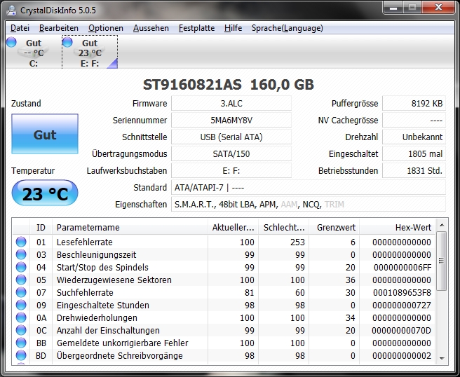

Naja, ich erwarte eigentlich nicht, dass jemand was genau zu einer speziellen FW Version einer 5 Jahre alten Platte sagen kann. Die Frage bezog sich eher darauf, wie es kommt, dass CDI plötzlich ganz andere Werte ausspuckt oder ob die Theorie mit der Betriebslaufzeit, die ich gepostet habe, theoretisch stimmen könnte, oder ob es eine andere Erklärung dafür gibt. Dennoch möchte ich einen Screenshot niemandem vorenthalten ;)
So, nach dem erneuten Anschließen der Platte, werden realistische Werte angezeigt. Daher weiß ich nicht, wie spannend das Bild noch ist... Seis drum.

Hm, möglicherweise wurden die SMART Werte noch nie ausgelesen oder der SMART Selbsttest war nicht aktiviert.
Übrigens sollte die Platte ein bisschen unter Beobachtung bleiben, so 1x pro Woche ein Kontrollblick mit CDI:
0xBD high fly writes, hier war 2x der Schreib/Lese-Kopf außerhalb seiner normalen Parameter,
steigt bei diesem Wert die Anzahl der Ereignisse (Hex-Wert) stärker an, kann das auf ein schwerwiegendes mechanisches Problem hinweisen.

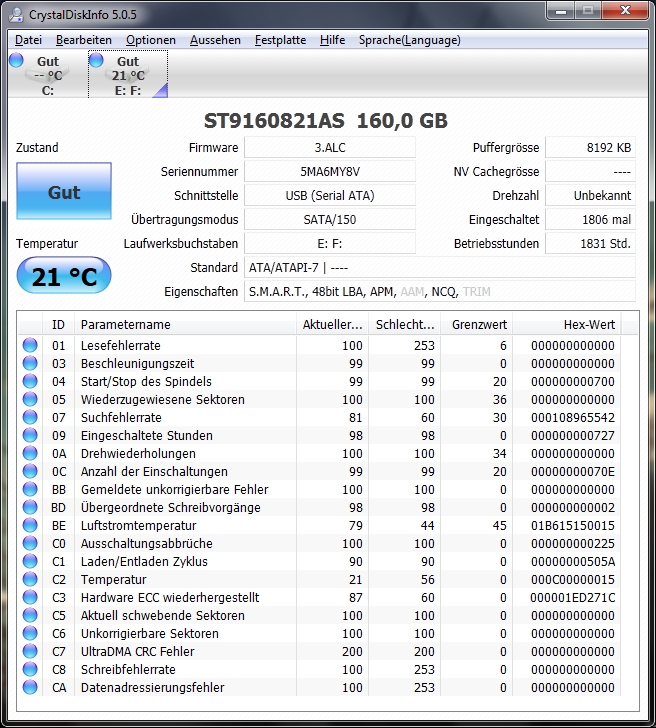

Poste doch bitte den vollständigen Screenshot mit allen Parametern!
Hm, die Platte macht schon lange klackernde Geräusche, als ob der Arm sich neu positioniert. Da keine lebenswichtigen Daten drauf sind, habe ich mich bisher aber auch nicht drum gekümmert. Von daher deckt sich Deine Einschätzung wohl ganz gut. Anbei noch der vollständige Screenshot.

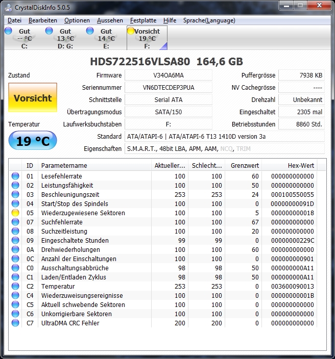

Eine 3,5er 160er Seagate im Desktoprechner bekommt den Status "Vorsicht" versehen... davon würde ich gerne später oder morgen gerne auch mal n Shot onlinestellen, da diese mit Abstand meine dienstälteste im Einsatz ist...

Wollte nur sehen, ob es nicht auch 0xBF G-sense Error Rate Einträge gibt, denn diese high fly writes können auch von Schockereignissen kommen, dem ist aber nicht so, daher wie vorher empfohlen.
Nur immer her mit dem Screenshot.
Ergänzung:
Das Klacken kommt wohl von den 20.570 Laden/Entladen Zyklen, dabei wird der Schreib/Lese-Kopf in die Parkposition zurückgezogen.

Dr.Death, die 3.5" hat 24 wieder zugewiesene Sektoren. Das ist nicht schön, aber für sich alleine noch nicht wirklich kritisch, zumindest solange die Zahl nicht weiter ansteigt. Die Reservesektoren sind ja genau dazu da defekte Sektoren zu ersetzen und die wie man an dem aktuellen Wert von immer noch 100 sieht, scheinen dies 24 weniger als 1% auszumachen. Das Problem ist aber i.d.R. die Ursache der Ausfälle, denn wenn es etwa Schmutz (z.B. nach einer leichten Kopfberührung) ist, dann können eben bald auch weitere Sektoren ausfallen oder es könnte gar einen Headcrash geben. Deshalb sollte man bei solchen Laufwerken besonders auf die Aktualität des Backups der Daten achten.
Neben dem Backup das ohnehin Pflicht ist, einfach über mehrere Wochen täglich die SMART Werte kontrollieren, steigen die Wiederzugewiesenen hier nicht überproportional an, sollte einer weiteren Nutzung nichts im Weg stehen.
