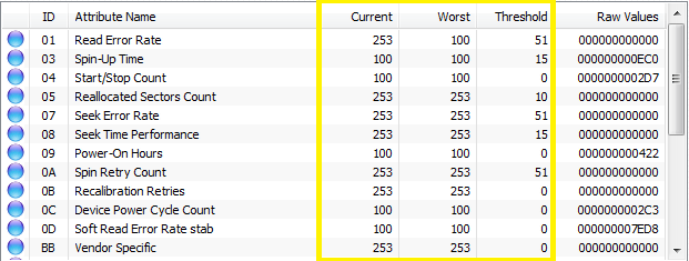

Eine SSD NVMe (PCIe) hat keine S.M.A.R.T.-Werte wie unter ATA:
ATA S.M.A.R.T. attributes | Wikipedia (englisch)
Das Tool des Herstellers könnte mehr anzeigen:

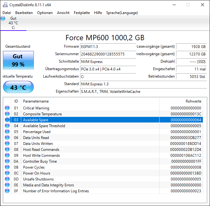

S.M.A.R.T. besagt nur das der Datenträger Werte zur Verfügung stellt, nicht "welche". Welche Werte sind wiederum Hersteller-spezifisch, und auch NVME-Datenträger geben SMART Werte aus...Wie man im Bild des TE ja auch erkennt....Hauro schrieb:Eine SSD NVMe (PCIe) hat keine S.M.A.R.T.-Werte.

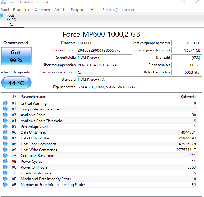

@MadMax_87: danke für den Tipp. Sieht dann so aus wie auf beilieg. Screenshot. Die Angaben sind jetzt zwar plausibler, aber so, wie ich die Infos von Crystel Disk Info bislang kenne, sieht's noch immer nicht aus :-(
okay, danke für den Hinweise. Werde mal bei Force nachsehen, ob's dort sowas gibt.Hauro schrieb:Das Tool des Herstellers könnte mehr anzeigen:

genau solche Infos, wie Kollege Hauro in Posting #6 zeigt. So kenne ich das Tool eigentlich schon seit JahrenMadMax_87 schrieb:Was möchtest du den "zusätzlich" sehen bzw. was fehlt dir?
naja, wie ich schon sagte, eine NVME hat keine Spindel ergo fallen logischerweise diese Daten direkt weg, weil einfach nicht vorhanden, auch geschichten wie defekte Sektoren fallen weg, weil es physikalisch schon keine Sektoren innerhalb der Speicherchips gibt. Da wäre das äquivalent z.B die "available spare" aka Reservesektoren.erich56 schrieb:genau solche Infos, wie Kollege Hauro in Posting #6 zeigt. So kenne ich das Tool eigentlich schon seit Jahren
Von daher kann das Tool da auch nicht "mehr" anzeigen und auch andere tools werden da nicht emhr zeigen können, weil "keine Arme, keine Kekse"...

Die angezeigten Rohwerte reichen aus, um eine Einschätzung / Prognose vornehmen zu können - mehr war es bisher auch nicht.
Ich vermute, dass der Wert "0x05 Percentage Used" ausschlaggebend ist - 100-1 = 99.

so ist es -> https://nvmexpress.org/wp-content/uploads/NVMe-NVM-Express-2.0a-2021.07.26-Ratified.pdf - figure 207Hauro schrieb:Ich vermute, dass der Wert "0x05 Percentage Used" ausschlaggebend ist - 100-1 = 99.
Percentage Used: Contains a vendor specific estimate of the percentage of NVM subsystem
life used based on the actual usage and the manufacturer’s prediction of NVM life.

Naja, ich glaube er meint die Spalten Current, Worst, Threshold so wie in Beitrag 6 von Hauro gelb markiert.MadMax_87 schrieb:naja, wie ich schon sagte, eine NVME hat keine Spindel ergo fallen logischerweise diese Daten direkt weg, weil einfach nicht vorhanden, auch geschichten wie defekte Sektoren fallen weg, weil es physikalisch schon keine Sektoren innerhalb der Speicherchips gibt.
Nicht bestimmte Zeilen.
Hauro schrieb:
Genau so ist esnehonimo schrieb:Naja, ich glaube er meint die Spalten Current, Worst, Threshold so wie in Beitrag 6 von Hauro gelb markiert.

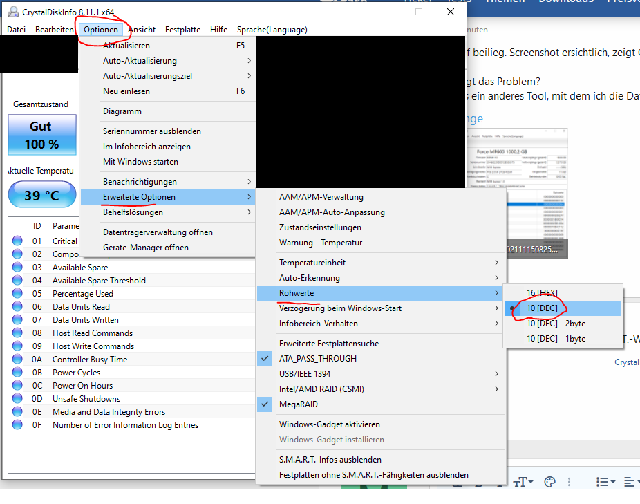

Dem per Screenshot gezeigten Rat auf die dezimale Ansicht der Werte umzuschalten sollte man eher nicht unbedingt folgen. Beim NVMe SMART Log ist Critical Warning z.B. ein Bitfeld und nicht ein einzelner Wert. Bei ATA SMART ist der Rohwert der Temperatur idR. auch kein einzelner Wert sondern die letzten 3 Byte sind jeweils 1 Byte Min/Max/Cur Temperature, das ganze auch noch im 2er Komplement so das es bei MSB gesetzt negative Temperaturen sind.
