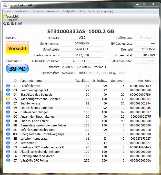

Servus,
hab mal Crystal Disk Info gestartet und bei Zusand stand dann "Vorsicht"...
Was bedeutet der Wert "Wiederzugewiesene Sektoren"?
Sollte ich die Platte ersetzen?
Danke schon mal!

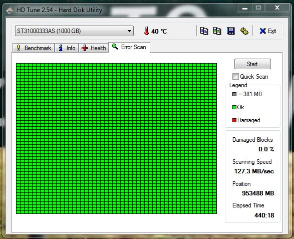

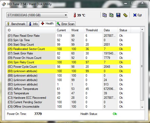

Ich hab auch mal HD-Tune durchlaufen lassen:

Das kann ein Hinweis darauf sein, dass sich die Oberflächenbeschichtung eines Platters langsam verabschiedet. Kann aber auch eine einmalige Sache sein. Habe beides schon erlebt.
Ersetzen ist vielleicht noch ein bischen früh, aber ich würde meine Backups ab jetzt in kürzeren Intervallen machen, und den Wert regelmäßig kontrollieren, ob er größer wird.
Hm, auch wenn der Sektorenscan gut aussieht - irgendwas ist da schon. Auf jeden Fall nen BackUp machen!

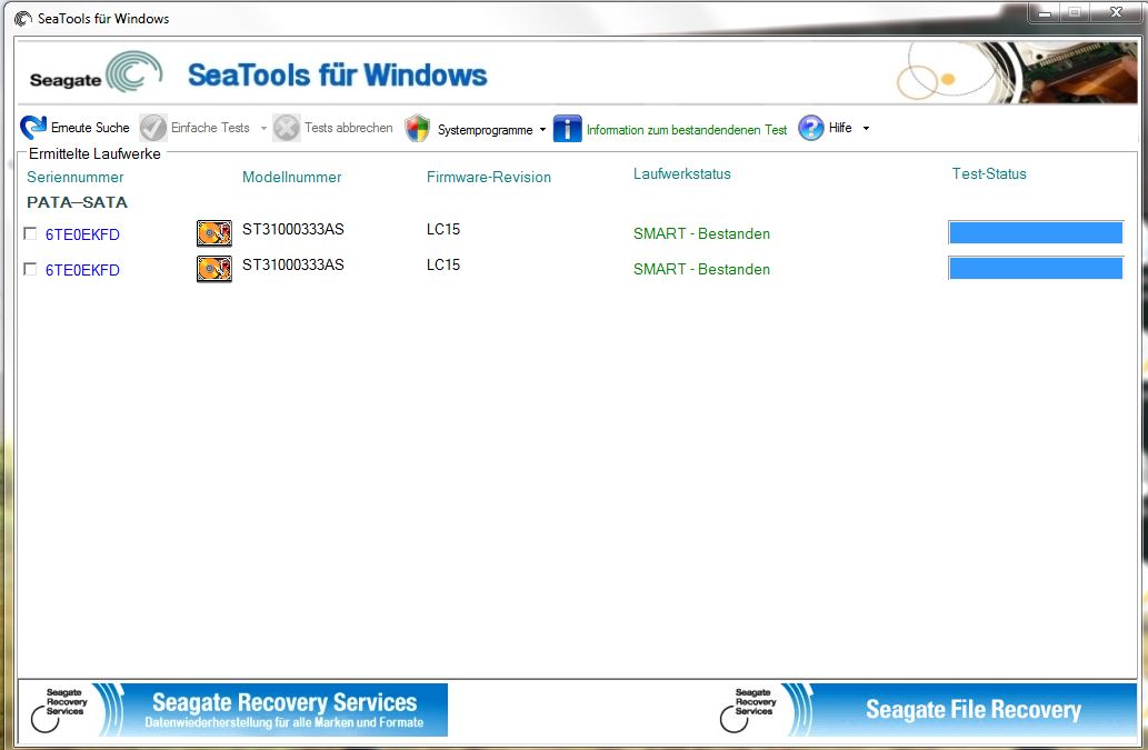

Warum wird die Platte 2 mal angezeigt?
SeaTools:
