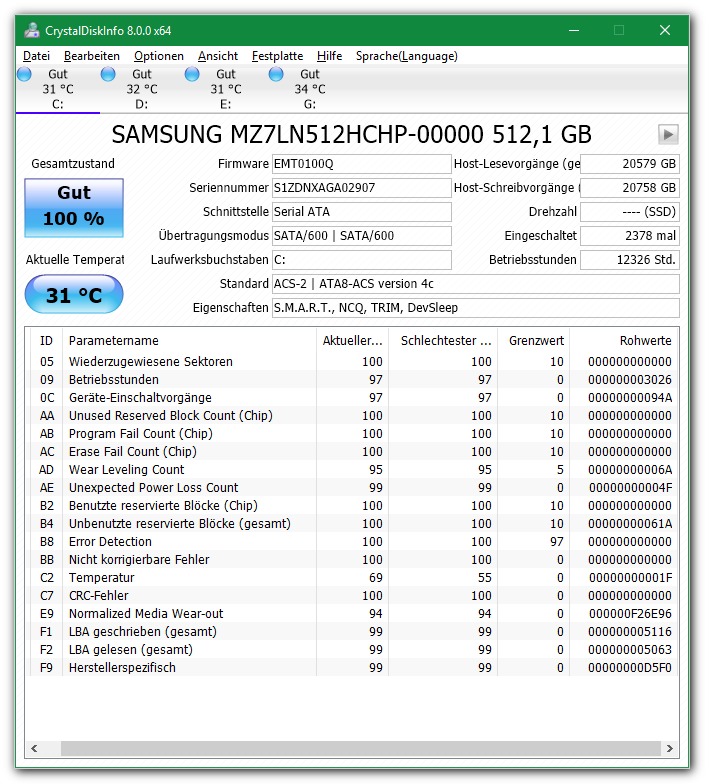

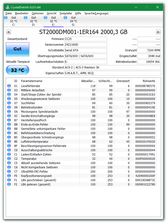

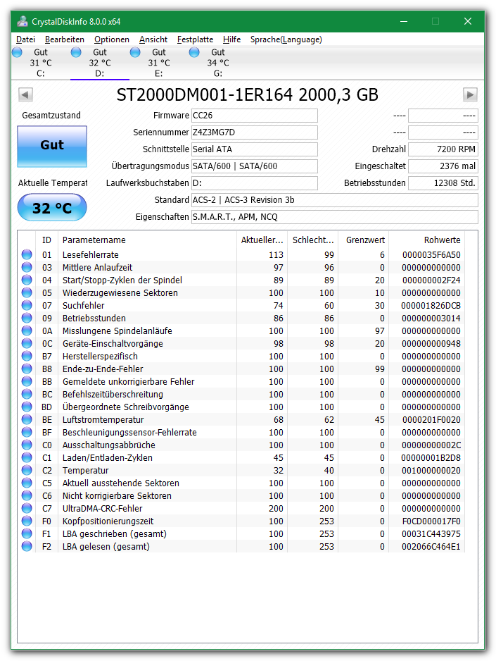

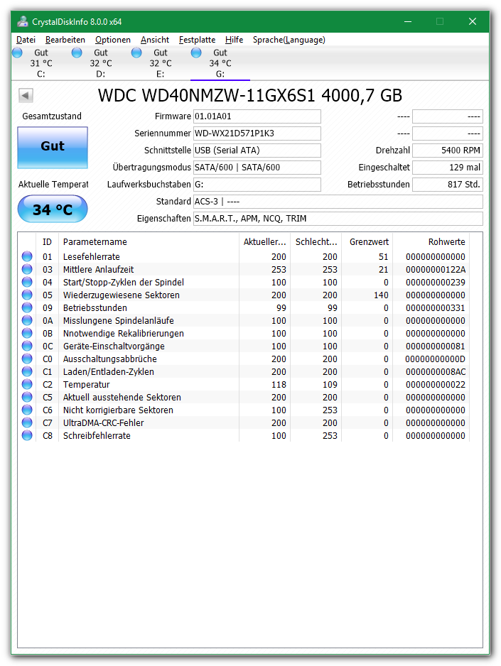

Hi,
kurz vorm Kaffee ;) auf die Schnelle:
lässt sich hier bereits irgendwas "negatives" ablesen?
ChrystalDiskInfo v8 (64) unter Windows 10 mit SSD und Festplatten – vorhin stürzte mir beispielsweise das gesamte System ab. Half nur noch ein HW-Reset. Teils in verschiedenen Programmen langsame copy&paste-Vorgänge, teils allg. träges Verhalten (trotz aktueller Treiber zB Grafiktreiber)
Danke!

Nein, alles gut - da liegt der Fehler wo anders.
Platten sind alle top in Ordnung. Aber mehrere Ausschaltabbrüche verzeichnet, sprich "plötzlich war Strom weg". Aber 66 Abbrüche bei 16.000 Betriebsstunden ist jetzt auch nicht unfassbar schlecht.

Allg.: versehentlich ist mir mit der 4 TB-Platte ein rel. neues ext. Laufwerk untergekommen. Dieses eher unregelmäßig im Einsatz. War aber bei dem besagten Totalcrash angeschlossen.
Nachgeschaut: die Workstation habe ich seit 3 Jahren in Benutzung, mit der SSD und der 2 TB-Platte. Die baugleiche zweite 2 TB-Platte aus altem Rechner übernommen. Dies erklärt auch die höhere Nutzungsdauer (16000 statt 12000 h – ist dies eigentlich viel über die 3 Jahre hinweg? Ein Unter-der-Woche-Rechner von spätmorgens bis spätabends...).
Hmm, finde diese Angabe nirgends, die 66 Abbrüche?! Bei der 2. Festplatte, die mit den 16000 Stunden, ist dies im ausführlichen Log verzeichnet:
C0 100 100 __0 000000000044 Ausschaltungsabbrüche
