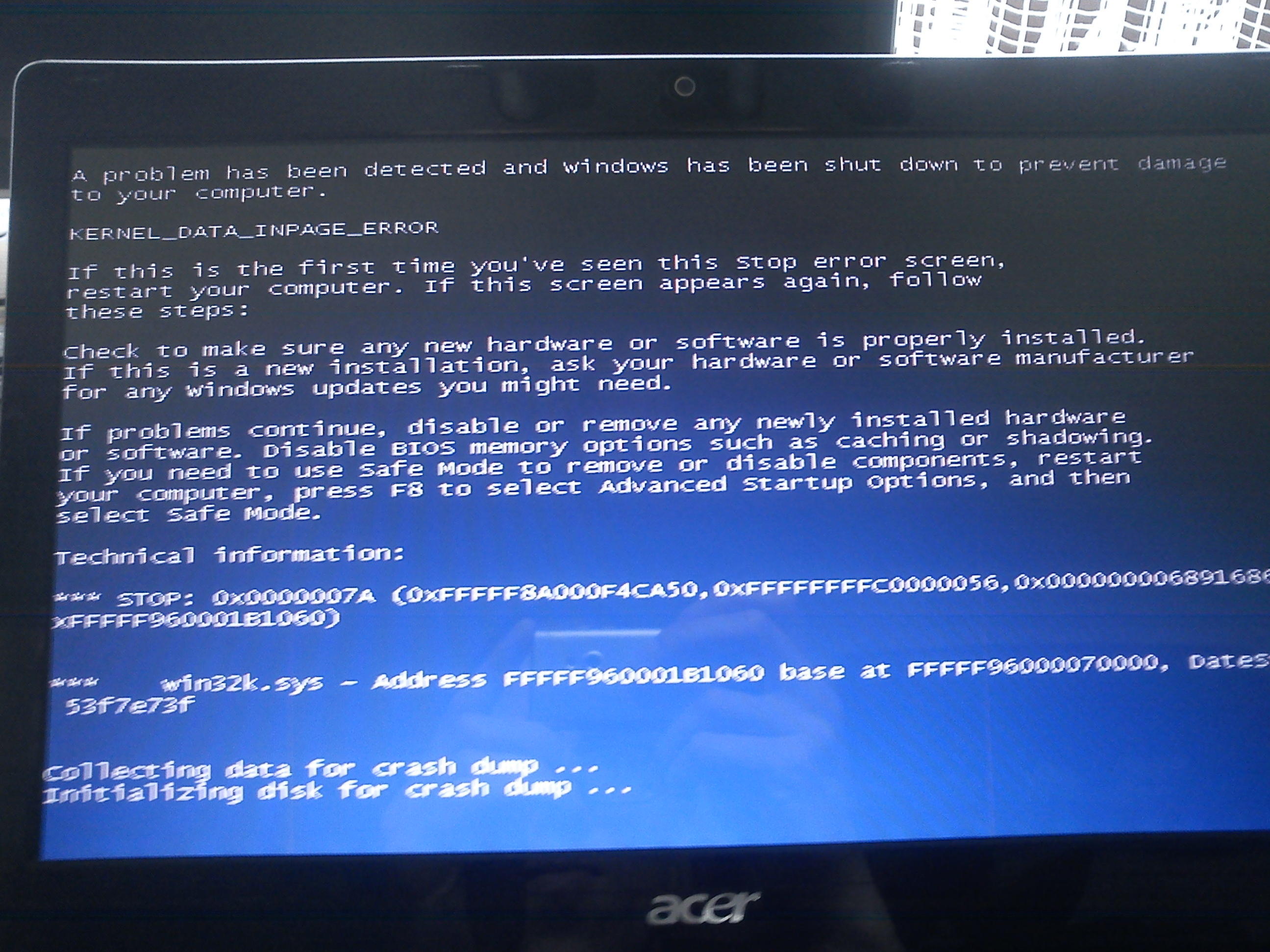

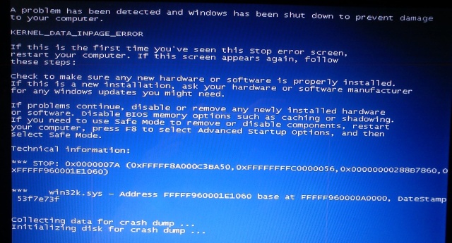

Ich habe einen vier Jahre alten Acer Aspire 3820tg Laptop mit einer zwei Jahre alten Crucial M4 256 GB ssd und erhalte öfters (meist nach 30-35 Minuten) Bluescreens (siehe Screenshot, Kernel Data Inpage Error, win32k.sys).
Checkdisk habe ich schon ausgeführt, die Auslagerungsdatei ebenfalls neu angelegt, die win32k neu anlegen lassen, Memtest (mehrere Wochen her) hatte einen fehlerhaften und danach entfernten Ram-Riegel ergeben.
Der Bluescreen kann nach diesem Video http://www.youtube.com/watch?v=aUJW6X6BnTY alles mögliche als Ursache haben.
Natürlich können auch Kabel lose sein -dafür spricht, dass mein Laptopbildschirm sich verfärbt wenn er ganz geöffnet ist, bei kleinerem Winkel sowie über externen Monitor normal ist-, das kann ich schlecht kontrollieren, da mein Laptop an der rechten Hälfte geklebt wurde und sich nicht öffnen lässt
Die weiteren Tipps des Videos werde ich die Tage angehen. Ebenso es mit einer Austauschfestplatte versuchen.
Mein Anliegen:

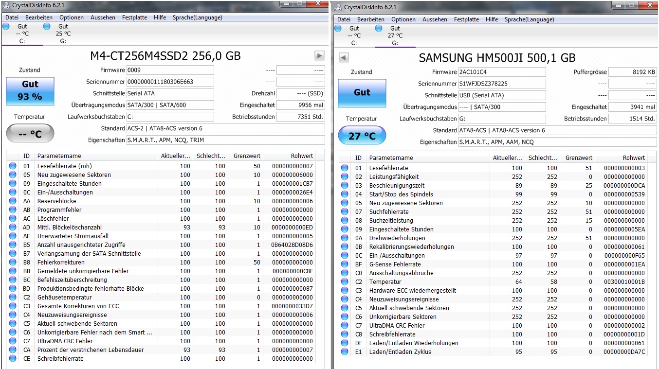

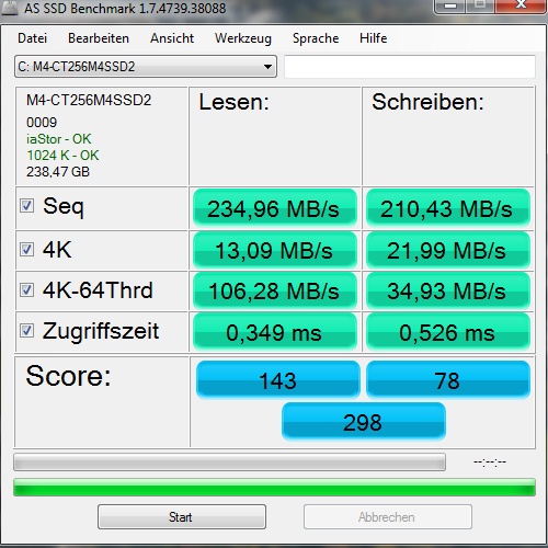

Bei der Interpretation von CrystalDiskInfo und AS SSD brauche ich eure Hilfe.
Es folgen die Screenshots:
1. Bluescreen Kernel Data Inpage Error, win32k.sys
2. CrystalDiskInfo meiner SSD und meiner externen (laut Logo :-p ) Verbatim Backup-Hdd
3. AS SSD Benchmark

Firmware Update der M4 machen und das Problem sollte gelöst sein...bekanntes Problem bei deiner FW
Mach mal ein Firmwareupdate der M4 die haben mit veralteter Firmware einige Probleme.
Ziehe Dir die Crucial m4 FW 0309 ISO, entpacke sie mit RUFUS oder nach madnex Anleitung mit Unetbootin auf einen Stick, schalte das Notebook komplett aus, boote den Stick und führe das FW Update zügig durch. Der Bug äußert sich so, dass nach einer bestimmten Zeit die SSD einfach nicht mehr ansprechbar ist, dann stromlos gemacht werden muss und dann geht das wieder von vorne los. Nach dem FW Update ist aber alles in Ordnung.
Das ist mit ziemlicher Sicherheit einer der bekannten Crucial-m4-Bugs. Sehr einfach durch Firmwareupdate zu beheben.
*Edit* Mist, zu langsam ;-)
Übrigens hat Deine HDD schon ganz schön viele G-Sensor Auslödungen (Rohwert von BF), Du musst damit mal schonender umgehen, HDDs sind empfindlich, gerade wenn sie laufen!

an Holt und Winterday: Meine Hdd ist ansonsten in Ordnung? Dachte bzgl. der Werte im Kontrast zu den Grenzwerten schlimmes. Ich bildete mir ein ich wäre vorsichtig, musste die hdd irgendwie vom gehäuse weg bekommen beim neu booten oder ähnlichem. Kann mir das anders nicht erklären.

Kann mir noch jemand die Hdd-Werte der beiden Testprogramme genauer auflösen? Wo sehe ich die G-Sensor Ausbildung?

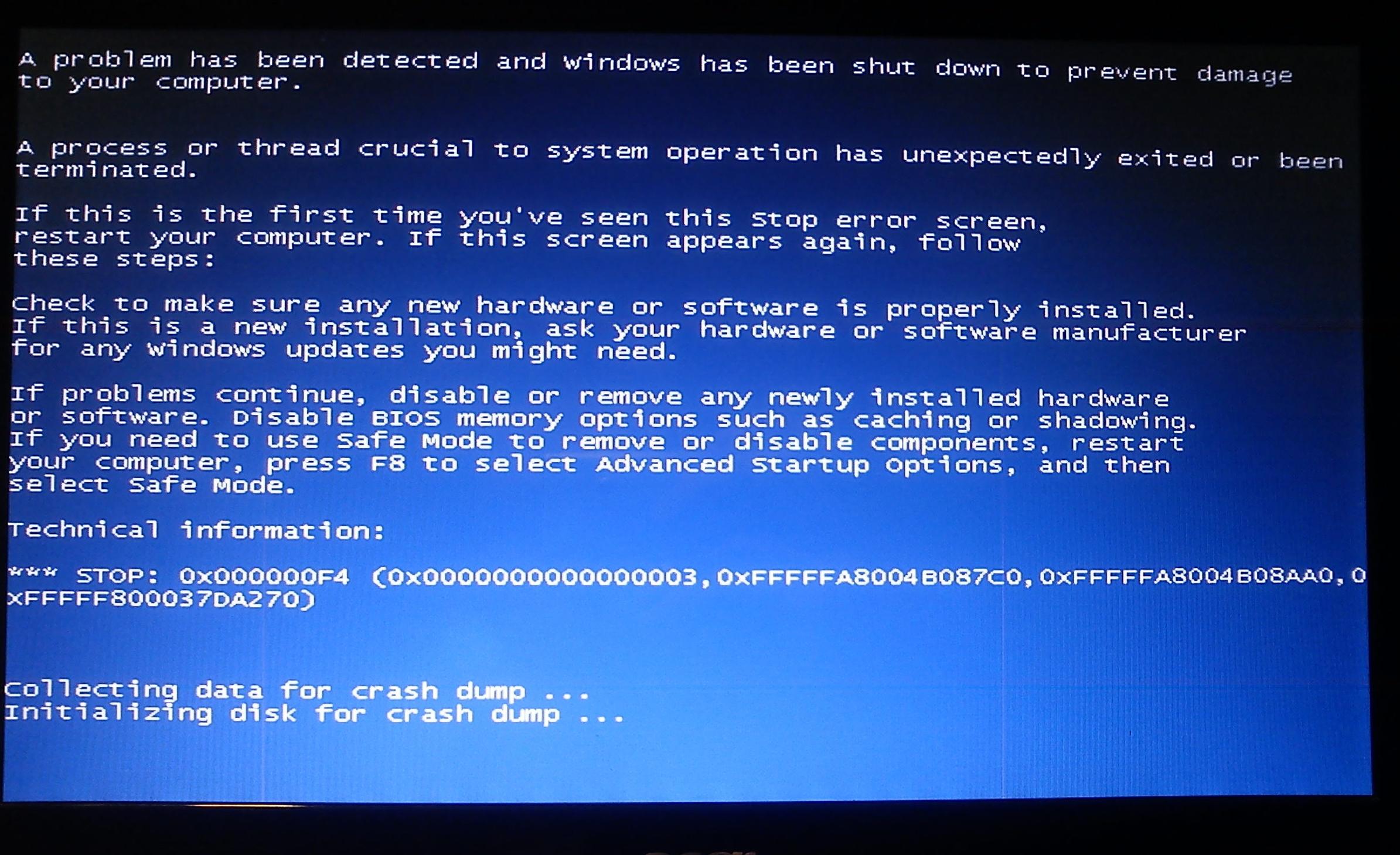

Eben kam ein neuer Bluescreen:

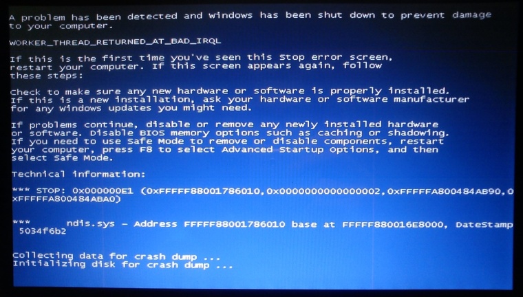

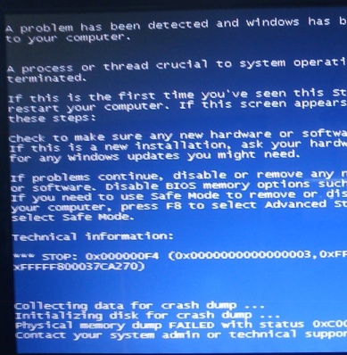

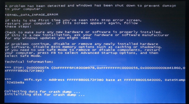

Ich habe hier noch ein paar Bluescreens aus meiner "Sammlung" (Ich hätte schon längst hier im Forum fragen sollen!!). Bis auf dem bereits erwähnten ist davon keiner mehr aufgetaucht. Die stammen auch noch aus der Zeit mit dem defekten Ram-Riegel und häufigem chkdsk ausführen.
Ja, die Zeiten oder Zählerstände sind immer der Rohwert, der Aktuelle Wert wird vom Controller der Platte darauf interpretiert und fällt von einem Ausgangswert ab. Der schlechteste Wert ist also der geringste Wert, den der Aktuelle Wert je hatte und der Aktuelle Wert darf nicht den Grenzwert nicht erreichen bzw. darunter fallen.
Die G-Sensor Auslösungen sind nicht gestern oder heute entstanden, die dürfte sich über die Zeit angesammelt haben. Beachte mal wie sich der Wert entwickelt und überlegen, was Du in der Zeit gemacht hast und so die Platte da zu hohe Belastungen erlebt haben könnte.
Alqua schrieb:
Nach zwei Jahren äußerst sich dieser Bug auf einmal? Ich spielte damals nach dem kauf direkt die neue 009 drauf und damit lief die ein-einhalb Jahre lang doch super!
Ja, der Bug tritt erst ab 5184 Betriebsstunden auf und tritt dann dann eben nach einer bestimmten Zeit unter Spannung auf, im Prinzip jede Stunde, aber die Zeit schwankt wohl von Fall zu Fall, bei einigen schon nach 20 min. bei anderen nach mehreren Stunden. Dann verschwindet die SSD einfach.
Die mit dem Debugcode 0x00..F4 sind typisch für den Bug, machen also umgehend das FW Update für die m4, vielleicht verschwinden die dann alle. Das Du seid längerem schon Bluescreens hast, wundert bei so viele Betriebsstunden nicht wirklich, der Bug tritt ja ab 5184 Betriebsstunden auf und Deine m4 hat schon 7351 runter.
Wenn man sich mit den SMART Werten nicht so toll auskennt (wie ich z.B. auch) dann sind sie oft sehr schwierig zu interpretieren, da im Rohwert (letzte Spalte) sich u.U. auch mehrere Informationen befinden können, die man erst mal richtig voneinander trennen und interpretieren muss.
Seagate ist da so ein Fall, bei manchen Werten muss man sich die ausführliche Beschreibung dazu schon mehrfach durchlesen, bis man kapiert, wie der Wert aufgebaut ist...
Normalerweise kann man aber bei einer aktuellen Version von Crystal Disk Info davon ausgehen, dass das Programm die Werte sehr gut interpretiert. Das heißt, wenn da nirgends "Vorsicht" (in gelb) oder "schlecht" (in rot steht), dann ist eigentlich alles in Ordnung.
Hast Du nun das FW Update der m4 gemacht?
Bzgl. der Tonprobleme: Liegen die Dateien auf der HDD? Dann könnte der Unload dafür verantwortlich sein, denn die Platte hat schon 55932 Load-Unload Zylen gemacht. Der Unload ist zum Energiesparen und leider dauert es immer eine Weile bis die Platten aufwachen. Wenn man Videos oder Musik abspielt, lädt das Programm einen Teil der Datei, spielt den ab und lädt irgendwann den nächsten Teil. Geht die Platte derweil in den Unload, so kann es zu lange dauern bis sie reagiert und die nächsten Daten liefern kann, dann hat man diese Aussetzer. Packe die Musik mal auf die SSD und schau ob es weg ist oder deaktivere mal APM z.B. mit CrystalDiskInfo.
Seit dem Firmwarupdate läuft wieder alles bestens ohne jeden Absturz.
Die Tonfehler (youtube-videos, musik von der ssd) sind ebenfalls verschwunden.
Nochmals Danke!!! Einfach fantastisch. Ihr habt mir das Geld für eine Ersatzfestplatte -bzw. gleich eines neuen Laptops!- gespart. Danke für alle Antworten.
