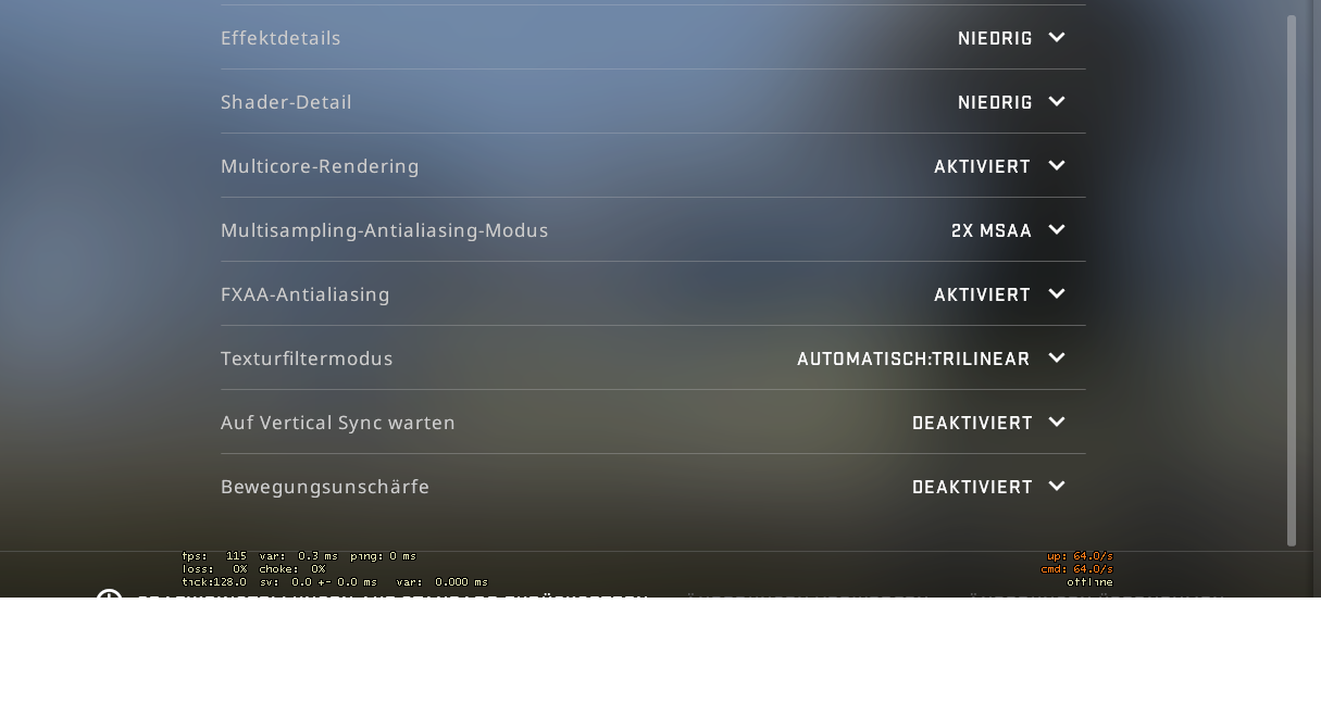

Hallo Zusammen,
ich habe gestern meine Grafikeinstellungen bei CS:GO runtergestellt um eine möglichst gute Performance zu bekommen.
Letzendlich ist jedoch das Gegenteil eingetroffen: Trotz durchgängig mehr als 200 FPS habe ich kleine "mikro Ruckler".
Man möchte ziehlen aber die Maus kommt nicht richtig hinterher.
Komischerweise ist meine CPU-Auslastung fast durchgängig bei 90% und mehr.
Noch merkwürdiger ist, dass dieses Problem lediglich im Matchmaking auftaucht, im Deathmatch habe ich keine Probleme, dann ist die CPU Auslastung auch geringer. Grundsätzlich ist es doch auch in Ordnung, dass die CPU so ausgelastet ist, oder? Mein Rechner versucht ja so viele Bilder wie möglich zu verarbeiten, habe kein FPS-Limit angegeben.
Kann mir jemand erklären worand das liegen kann und was ich ändern kann?
Danke!

Versuche mal bitte ohne "Multicore Rendering" zu spielen. Ich bin mir sehr sicher, dass wir das gleiche Problem haben.
Es fühlt sich an, als würde das Bild immer unregelmäßig kurz "ruckeln" , als hätte man totale Framedrops, aber man hat keine Framedrops. Auch bei 600 FPS hat man dieses Problem noch, ich weiß noch immer nicht wie das Problem gelöst werden kann. Bei mir hatte ich Gsync im Verdacht, aber auch das war nicht der Grund.

So, ich habe nun folgende Änderungen vorgenommen und jetzt habe ich keine Probleme mehr:
CS Startoptionen: -high entfernt
Systemsteuerung: Energiesparplan von ausgeglichen auf Höchstleistungen geändert
Multicore Rendering: deaktiviert
AMD Radeon Einstellungen: alles deaktiviert, bzw. eingestellt, dass die Einstellungen von CS:GO verwendet werden.
Ganz lieben Dank für alle Tips, keine Ahnung woran es nun letzendlich gelegen hat, eventuell war es ja auch die Kombination aus mehreren Tips.
