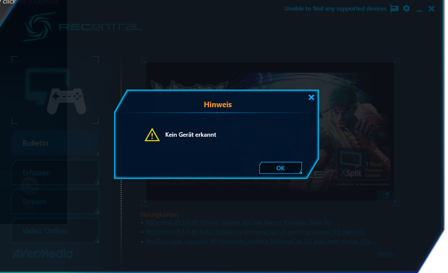

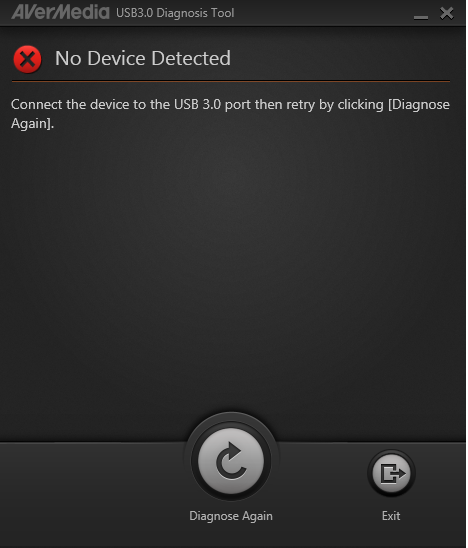

Schließe ich jedoch die AVerMedia ExtremeCap U3 an, wofür wortwörtlich USB 3.0 empfohlen wird, blinkt die AVerMedia ExtremeCap U3 zwar aber die Programme sagen alle, das Gerät kann nicht gefunden werden, ich solle es doch anschließen.
Im Geräte Manager wird mir auch nichts auffälliges angezeigt.
Laut Aussage vom Video-Ersteller hat es bei ihm sofort funktioniert, wo ist mein Fehler?
Am Mainboard USB 3.0 wird die AVerMedia ExtremeCap U3 normal erkannt und da kann ich sie verwenden.

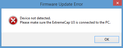

Treiber für die AVerMedia ExtremeCap U3 habe ich schon neu installiert, Firmware Update geht wie die Programme nicht, da sie mir die Fehlermeldung geben, es seie nicht angeschlossen.

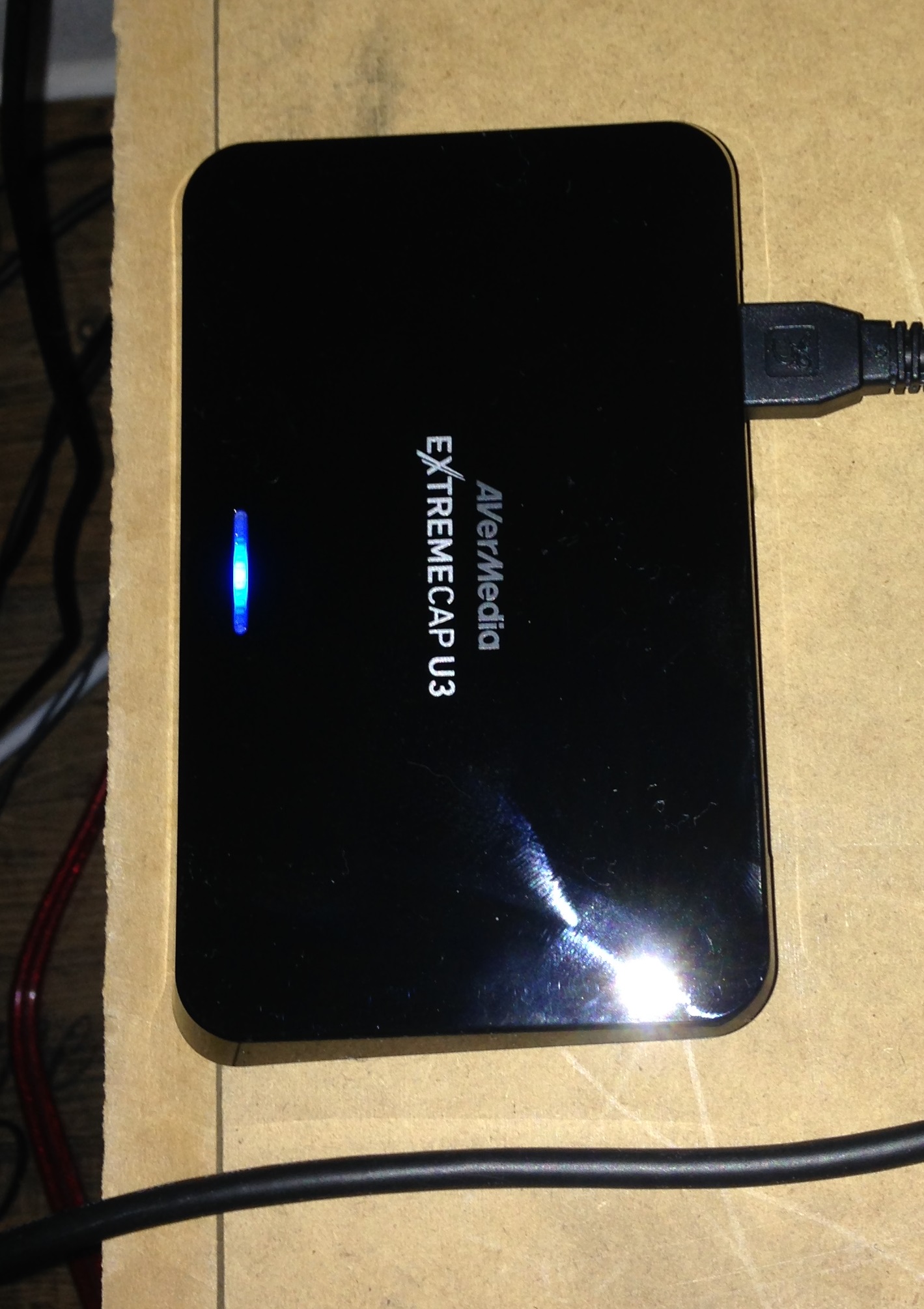

Leuchten tut sie wie gesagt aber, also Strom kommt an:
Woran kann es liegen, dass der USB Port bzw der Rechner das nicht erkennt? :O

Habs eben noch mal am Mainboard angeschlossen, dort wird es auch nicht mehr erkannt. Problem scheint wohl doch die AVermedia zu sein. Komisch letzte Nacht um 1 Uhr gings noch.
Die Befürchtung habe ich auch. Wenns kein Treibersalat ist, dann die Box. Um das eben auszuschließen müsstest halt alles am zweit PC probieren.
