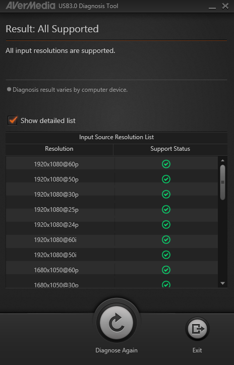

Hab es nun mal ans Mainboard angeschlossen und der Tester sagt mir:
allerdings ist bei 1080p und 60 FPS immer noch das Problem vorhanden.

Ja habs geklärt, durch ne zusätzliche USB 3.0 PCIe Steckkarte ging es dann.
