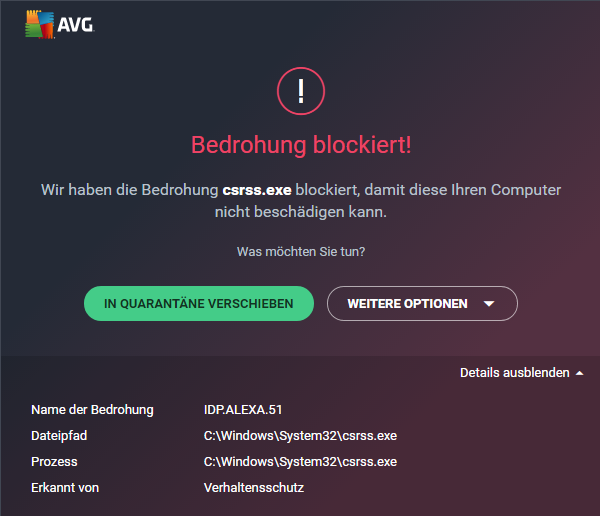

mein Anti-Virus Programm (AVG) hat mir plötzlich gemeldet, dass es die Datei csrss.exe blockiert hat.
781283
Ich hab natürlich sofort gegoogelt, was es mit der Datei auf sich hat. Bei dem was ich gefunden habe, kann es sich bei der Datei um einen Virus handeln, wenn sie sich nicht im üblichen Ordner, nämlich C:\Windows\System32 befindet. Ist sie in einem anderen Ordner, ist es sehr wahrscheinlich ein Virus.
Der Prozess csrss.exe darf nicht einfach so beendet werden, da man sonst einen Bluescreen bekommt. Daher gehe ich mal davon aus, dass wenn man die echte csrss.exe blockiert, man Probleme mit seinem System bekommt.
So gelesen z. B. hier: https://www.netzwelt.de/task/162912-csrssexe-prozess-virus-gehoert-datei-windows.html
Das Problem ist, die Datei die mein Antiviren-Programm als gefährlich erkannt hat, liegt im richtigen Ordner, also dort, wo sie liegen sollte, wenn es sich um die original Systemdatei von Windows handelt, in C:\Windows\System32.
Ist das jetzt ein Virus oder nicht? Ich möchte nicht fälschlicherweise die echte Datei in die Qurantäne schieben und mein System schrotten. Aber warum sollte AVG die echte Datei als Malware anzeigen? Und wenn das Malware ist, wo ist dann die echte Datei? Vielleicht handelt es sich auch um ein bekanntes Fehlverhalten von AVG? Was soll ich machen? :confused_alt:

Hi,
also IDP.ALEXA.51 ist in der Tat ein Trojaner, entweder ist das nur eine Falschmeldung seitens AVG oder der Trojaner getarnt. Du könntest eventuell den Hash der Datei prüfen ob der von anderen abweicht. Die .exe sollte auf alle Fälle von Microsoft signiert sein, siehe Eigenschaften.

Habe mal beim Support von AVG angefragt. Wie im Link von BFF zu sehen ist, scheint AVG ja schon mal genau diesen Trojaner fälschlicher Weise "entdeckt" zu haben. Auf der anderen Seite passt die Dateigröße z. B. mit keiner der Dateigrößen zusammen, die auf dieser Seite hier angegeben werden: https://www.file.net/prozess/csrss.exe.html
AVG ist hier in diesem Fall die Maleware. Hier wird versucht das System zu sabotieren indem wichtige Systemdateien gelöscht werden. Ich würde Abstand von dem Crap nehmen und den Defender nutzen, aber hier kommen sicherlich gleich wieder die üblichen Verdächtigen die auch das wieder kleinreden :evillol:
Reaktionen: knoxxi, Keine Geduld! und areiland
Das steht auch was von "Verhaltensschutz". Wird also die Heuristik sein, die über Ziel hinausschießt.

Habe ein Ticket bei AVG geöffnet. Es ist wohl tatsächlich ein False Positive.

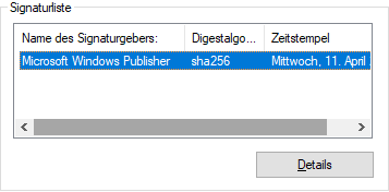

Weil jemand hier die digitale Signatur sehen wollte:
781536
Ich denke es ist wirklich alles in Ordnung damit. Hier ist der VirusTotal Upload:
