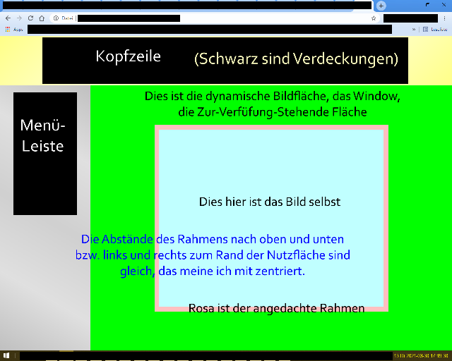

Was kann eigentlich an den Begriffen Bild, Rahmen und ›nutzbarer‹ Fläche so schwer sein?!
Also bitte, ein Bild.
In diesem… Fenster… soll das Bild (mit künstlichem Rahmen) mittig angeordnet werden. Kopf und Menü sind qaasi statisch und ergeben nach Monitor und Browserfenster an sich (wenn nicht maximiert) die bewusste freie Nutzfläche.
All das ist nicht so einfach. Tabellen scheitern an der Höhe, jedes Objekt wie DIV muss als Conatinerelement schon selbst zentriert sein und dann das was da drin ist auch gegenüber diesem Container zentriert sein - der wiederum auf sein Innenleben Rücksicht nehmen muss um sich mit dem Window zu arrangieren.

Das Bild (ScreenSjot) stellt allerdings 3 Frames dar (Oben quer, Links - Titel und Menü - sowie Rechts). Das ist altbacken (wörtlich)… Die Crux die mich schon früher beschäftigte (hatte ich da scjon mit cover· contain… gebastelt?) ist zumindest des sichtbare (!) Fenster auszufüllen und als Begrenzung aufzufassen; in dem Falle war das aber eine normale Page die maximal mit DIVs aufgebaut wurde.
Der Rahmen ums Ganze, die 3 Frames [ohne Anspruch auf ›das geht doch anders besser‹], das globale CSS lassen wir hier mal weg.
