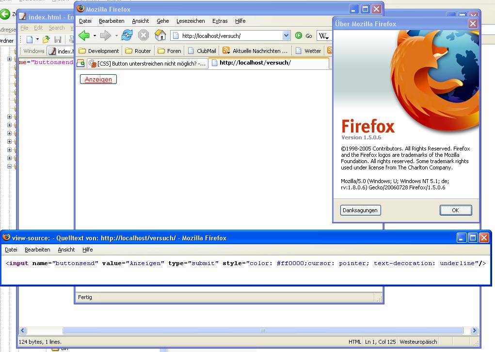

Ja, äh, gut, äh, also
Ich hab mal 'n Screenshot angefertigt
edit: Hab zum Testen mal Opera 9.0.1 installiert. Hat's nicht unterstrichen

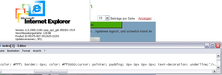

Hab auch mal welche vom FF und IE6 gemacht.
Könnte das vll irgendeine erweiterung sein die das Blockiert?
