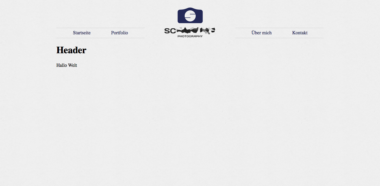

Moinsen,
ich setze ääähm... möchte umsetzen ääähm... möchte probieren, meinen Fotoblog in Wordpress umzusetzen.
In CSS habe ich Kenntnisse, jedoch begebe ich mich mit dem Thema Responsive Webdesign in eine vollkommene neue Thematik des CSS.
Nun habe ich das Problem, dass ich eine Navigation als ul Liste habe. In der Mitte dieser soll mein Logo stehen.
Derzeit, siehe Screenshot, ist es auch umgesetzt, jedoch habe ich einfach drei DIV's nebeneinander gesetzt. So soll es später auch aussehen, bloß wird es damit in Wordpress einige Schwierigkeiten geben: Ich müsste drei Menüs anlegen (linke Seite, rechte Seite, vollständige Menü für Mobilansicht) und auch implementieren.
Lange Rede, kurzer Unsinn: Kann ich das Menü mit einem DIV umsetzen?
Ich bedanke mich für Ansätze, Links oder Code-Snippets :)

Belasse bitte die Navigation in einer ungeordneten Liste. Dies ist semantisch sinnvoller als eine <div>-Suppe.
Mir fällt leider spontan keine semantisch perfekte Lösung für dein Problem ein, aber ich hätte da etwas, das deinen Quellcode etwas "entrümpeln" könnte.
Code:
<ul>
<li><a href="#">Startseite</a></li>
<li><a href="#">Portfolio</a></li>
<li id="logo"><a href="#"><span>Name der Website</span></a></li>
<li><a href="#">Über mich</a></li>
<li><a href="#">Kontakt</a></li>
</ul>
Meine Idee:
Für li#logo wird die Logografik als Hintergrundbild nebst genauer Breite und Höhe angegeben. Die <span>-Elemente in li#logo werden per display: none; ausgeblendet. Damit klickt der Besucher zwar einen "leeren" Link an, ihm wird aber durch das Logo im Hintergrund ein entsprechender Link visualisiert.

In der Zwischenzeit ist mir ein besserer Vorschlag eingefallen:
Vergiss den dritten Listenpunkt als Logoersatz. Im Grunde müsste nur der Abstand zwischen "Portfolio" und "Über mich" mithilfe des margins vergrößert werden, sodass das zentrierte Seitenlogo dazwischenpasst. Eventuell müsste die Navigationsliste mit einem negativen margin nach oben über das Logo geschoben werden.
Vor der Menüliste würde, semantisch die Crème de la Crème :D, das Seitenlogo in einer <h1>-Überschrift gebettet. Mit den <span>-Elementen verhielte es sich wie im Lösungsvorschlag oben.
Code:
<h1><a href="#"><span>Name der Seite</span></a></h1>
<ul>
</ul>
In deiner mobilen Ansicht könntest du die Reihenfolge der Darstellung von <h1> und <ul> mithilfe absoluter Positionierung oder einer Mischung aus positiven und negativen margins umkehren.

@ fel1x.:
Da das Logo nicht anklickbar sein muss, würde, wie von Daaron empfohlen, eine Hintergrundgrafik in Kombination mit der Menüpunktverschiebung (Beitrag #6) reichen.
